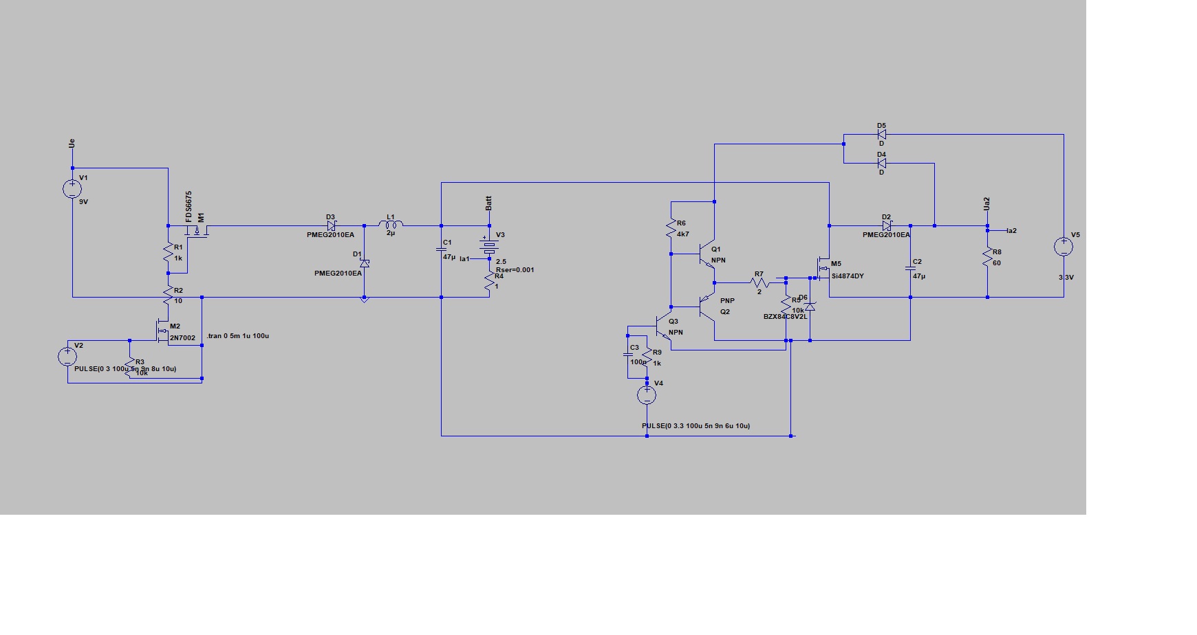

ich will ein Schaltung entwicklen und erstmal durch LTspice simulieren
aber ich krieg irgendwie das nicht hin. wenn jemadn mir hilfen kann wäre
ich danke bar
1- Ich hab AC/DC Spannungsversorgen 9V, der ein LEDs betreiben soll und
gleichzeitig soll durch ein Tiefsetzsteller ein Baterie(2,5-3V)
aufladen.
2- im Notfall wenn die AC/DC Spannungsversorgen (9V) abfällt, soll die
Baterie(2,5-3V) LED versorgen, indem ich ein Hochsetzsteller zwischen
die Batterie und die LEDs, um die Baterie(2,5-3V) auf 9V umzuwandle.
danke im Voraus
Wie willst du mit 1k Gate-Entladewidrstand die Schaltzeiten hinbekommen
die man für 2uH bräuchte ?
Warum so einen merkwürdige Schaltung ? Musst du zwanghaft alles anders
machen as dii etablierten Schaltungen zeigen ?
Der rechte Teil enthält gar keine Spule, keine Ahnung was der soll.
LTSpice hiess früher SwitcherCAD, das kann Schaltregler also simulieren.
Ja, so lange du nicht regelst sondern mit festem PULSE ansteuerst, ist
es wirklich ein Steller und kein Abwärtsregler.
