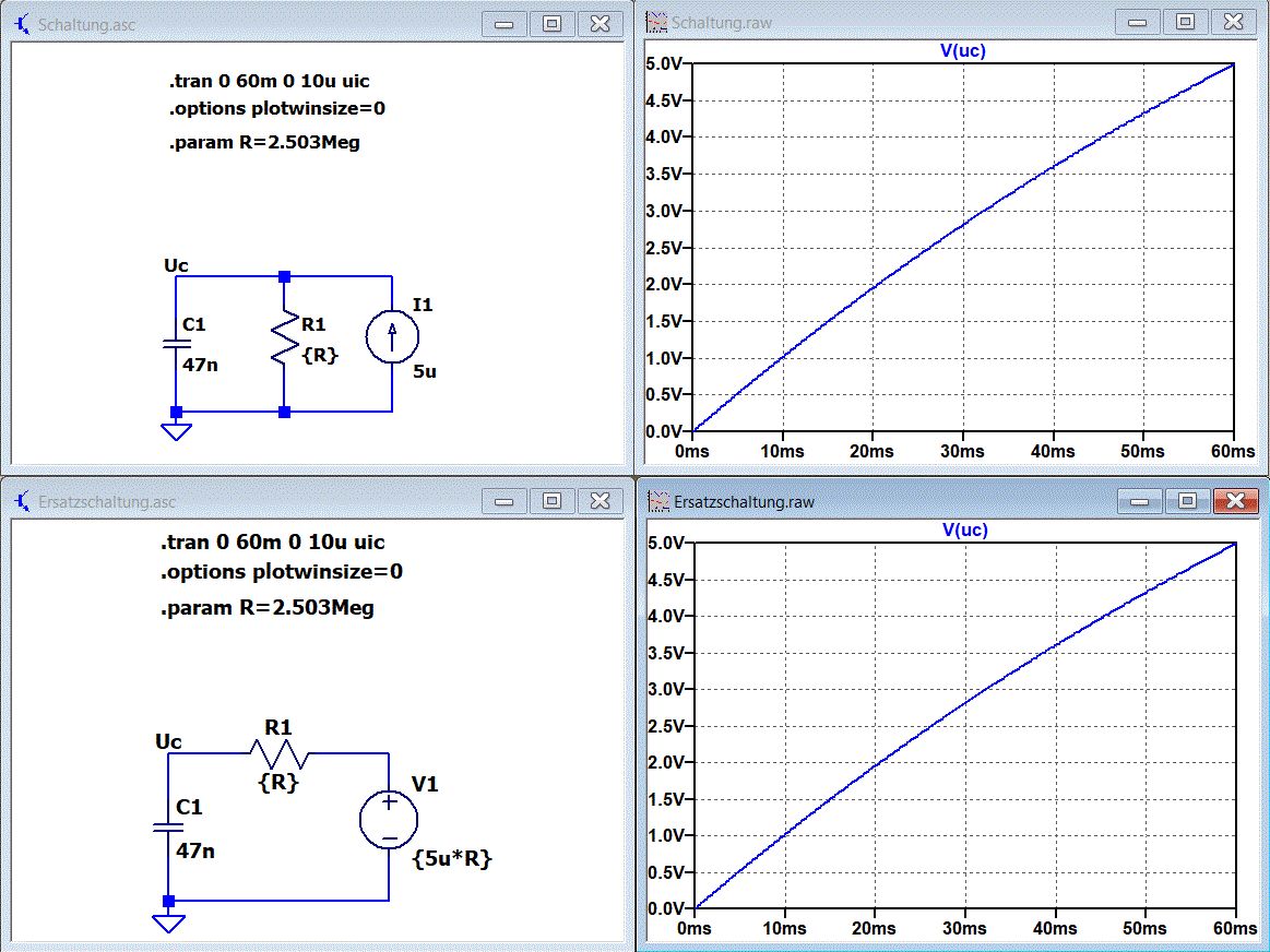

Hallo
Bei der Fragestellung in der Schule komme ich leider nicht weiter.
Die Aufgabe lautet:
Berechnen und Simulieren Sie die folgende Schaltung.
Der Kondensator (ohne Beschaltung eines Widerstandes) lädt sich mit der
gegebenen Stromquelle im Bild in ca. 47ms auf 5V auf. (Rechnen Sie nach)
Mit Zuschaltung eines Widerstandes soll Ladezeit auf 60ms erhöht werden.
Wie gross muss der Widerstand R sein?
Mit der Formel Uc = 1/C i(t)*dt errechne ich die Zeit wie oben
angegeben.
Die tatsächliche Ladung im Kondensator ist:
Qc = (Iq - Uc(t)/R)*t
Qc wäre wiederum C*Uc(t)
Nun muss ich irgendwie integrieren, da Uc(t) ja nicht konstant ist.
Wie geht es weiter?

#6126226
1. Aufgabe
Beweisen, dass sich der Kondensator in 47ms auf 5V aulädt unter der
Annahme, dass R fehlt.
Ladungsformel
Uc*C = I*t
5V*47*10^-9As/V = 5*10^(-6) *47*10^(-3)s
5*47*10^-9 As = 5*47*10^(-9s) As
2. Aufgabe

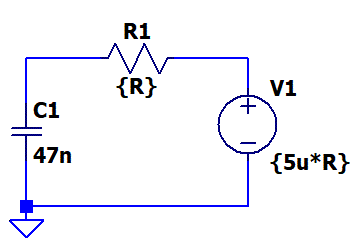

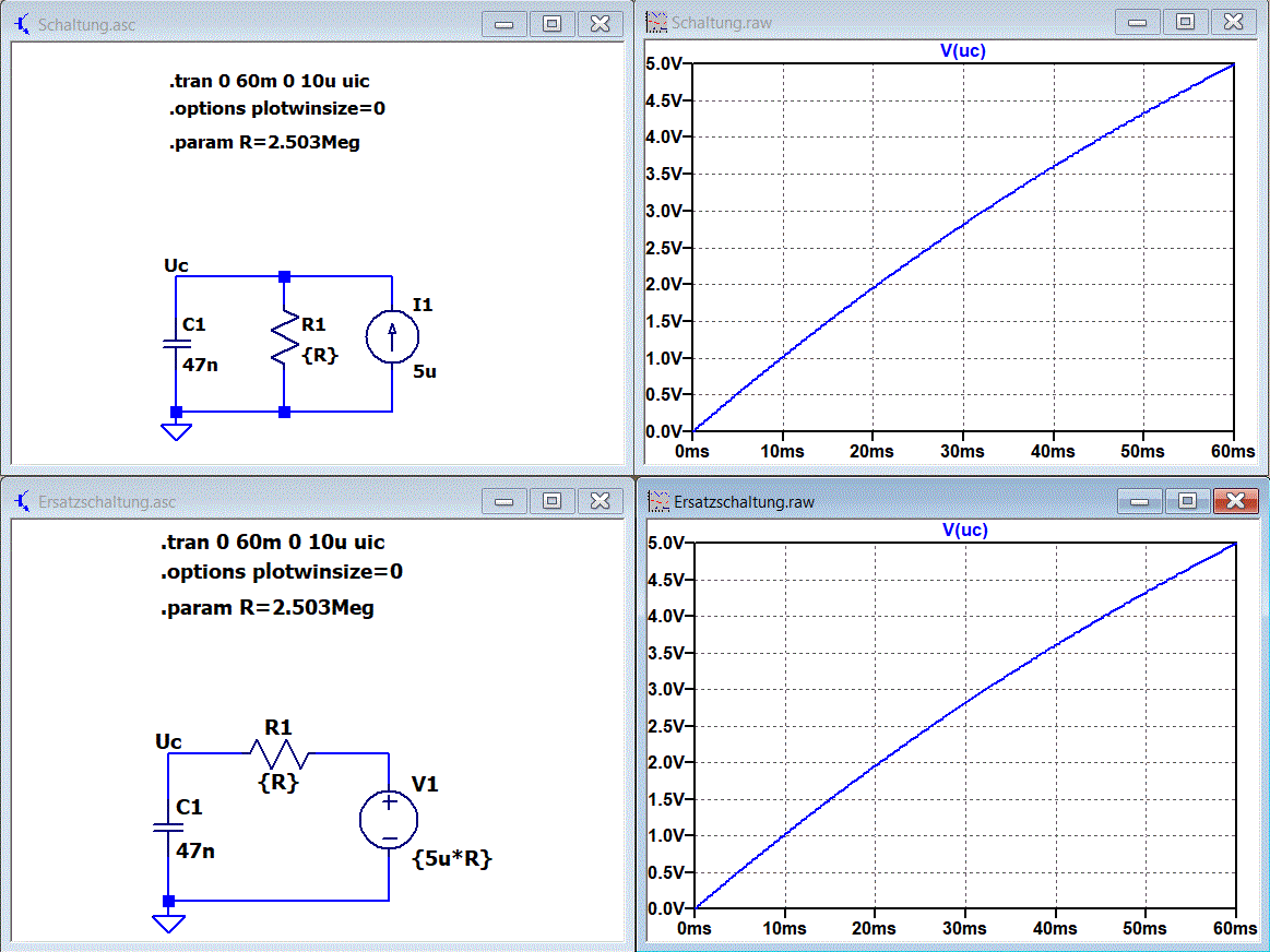

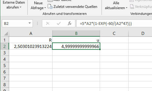

Durch hinzufügen von R soll die Ladezeit für 5V auf 60ms erhöht werden.
U0=I*R
uc(t) = U0*(1-e^(-t/(R*C))
uc(t) = I*R*(1-e^(-t/(R*C))
5V = 5uA*R*(1-e^(-60ms/(R*C))
10^6 = R -R*e^(-60ms/(R*C))
R = 10^6 + R*e^(-60ms/(R*C))
R = 10^6 + R*e^(-60ms/(R*(47*10-9)As/V))
Diese Gleichung lässt sich nur numerisch lösen.
R = 10^6 als Startwert nehmen.
Dann die Berechnung R = ..... immer wiederholen.
Das Ergebnis konvergiert zu ca. R=2,503*10^6 Ohm.
Mögliche Realisiering: 2,4MOhm (+100kOhm)

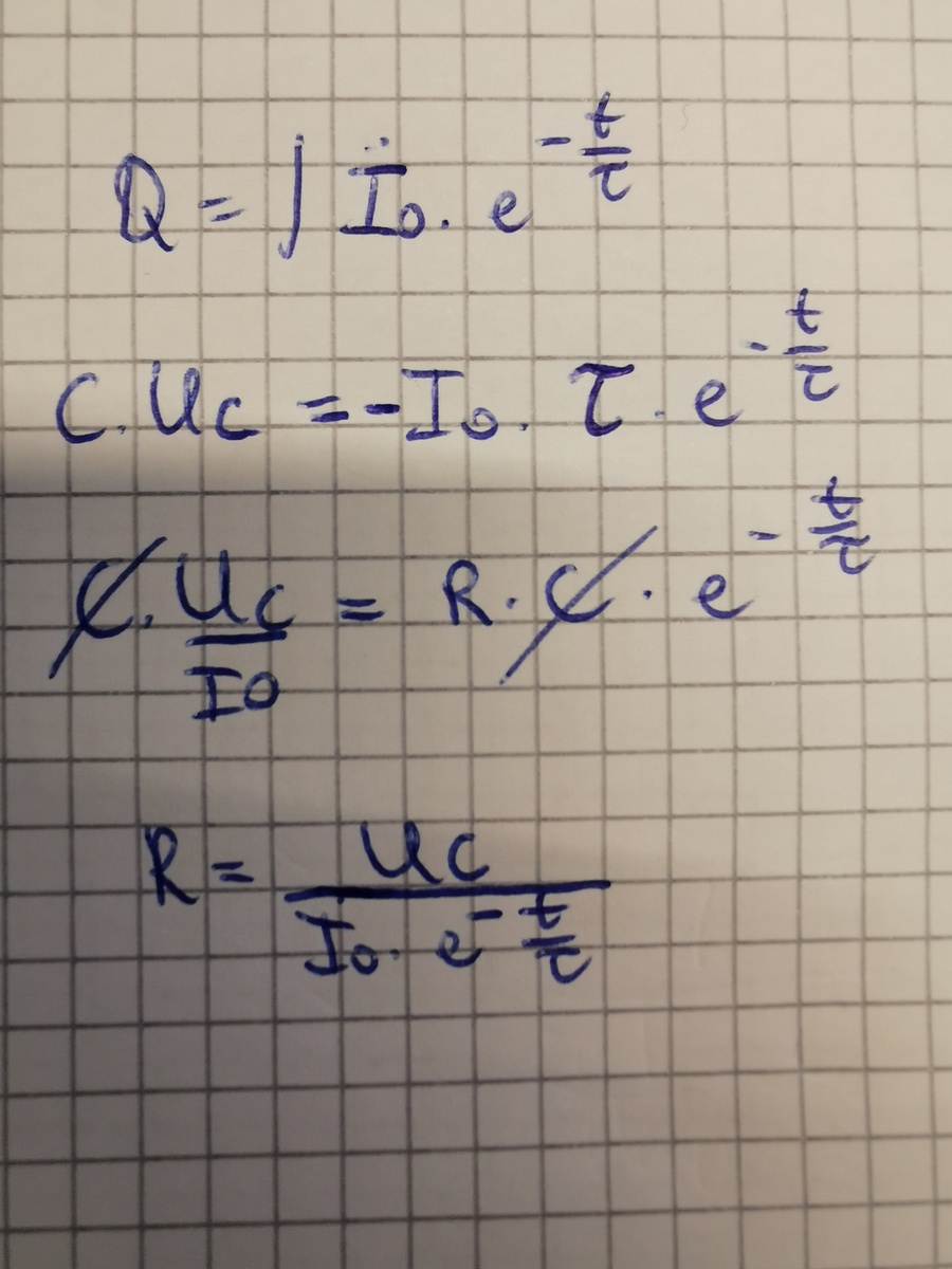

Gast #6126287
Helmut S. schrieb:
> Einfach in die Ersatzschaltung umzeichnen. Dann versteht man das
> besser.
> uc(t) = ...
> Diese Formel für uc(t) steht in deinem Buch oder Skript. Noch besser ist
> es, wenn du diese Formel auswendig kennst.
> Umstellen nach R
> R = ...
> 47ms und 5V einsetzen
> R = ...
Irgendwie klappt das bei mir nicht.
Der Maximalstrom, der fliesst ist Uv1/R. Das wiederum ist R*Iq = R*5uA/R
= 5uA.
Uc(t) = 1/C * integral(i(c)*dt)
Uc lädt sich ja auf Uv1 auf
R*Iq = 1/C * integral(i(c)*dt)
R*Iq*C = integral(i(c)*dt)
ic(t) = Iq(t)
Iq(t) ist hier laut Ersatzschaltung nicht konstant
Das muss also Iq(t) = Io * e^-t/T sein, da der Strom so kleiner werden
muss.
Sobald ich das einsetze kommt jedoch Unsinn heraus.
Diese Rechnung verstehe ich.
Danke vielmals

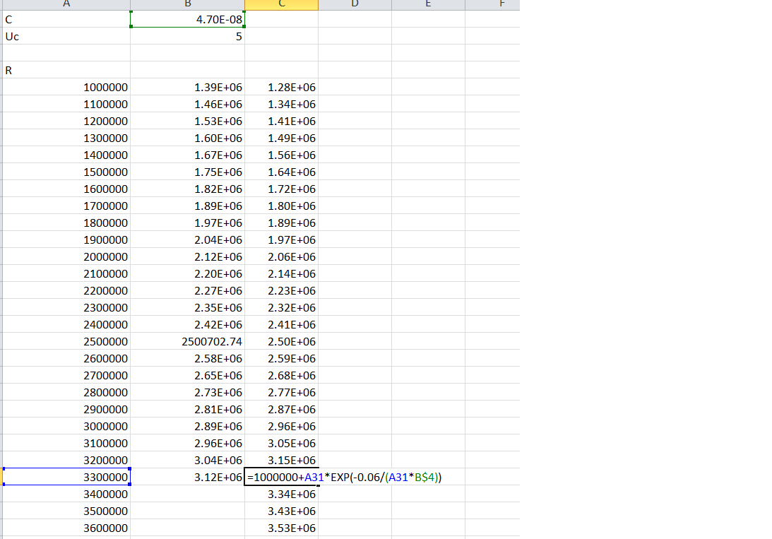

Gast #6126392
Helmut S. schrieb:
> Vergleiche mal meine Formel mit deiner Formel.
> R =
>      1000000
>>> R = 10^6+R*exp(-0.06/(R*47e-9))
> R =
>   1.2790e+006
> R =
>   1.4714e+006
> R =
>   1.6179e+006
> u. s. w.
> Siehe Anhang.
Vielen Dank Helmut

#6126400

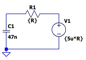

> besser.
Man kann eine Schaltung bestehend aus Stromquelle und Parallelwiderstand
in eine äquivalente Schaltung mit Spannungsquelle und dem gleichen
Widerstand in Serie umwandeln.
Das gilt natürlich auch umgekehrt.
Man keine eine Schaltung bestehend aus Spannungsquelle und
Serienwiderstand in eine äquivalente Schaltung mit Stromquelle und dem
gleichen Widerstand parallel umwandeln.
> uc(t) = ...
Uc(t) = U0*(1-e^(-t/tau))
mit tau = R*C
> umstellen nach R ...
Ich muss zugeben, dass ich an der Stelle noch nicht bedacht hatte, dass
ich eine nichtlineare Gleichung habe. Das ist mir erst beim lösen der
Aufgabe aufgefallen. Zum Glück hat das primitivste Iterationsverfahren
gereicht.
Normalerweise ist ja U0 gegeben. In deiner Aufgabe war die
Schwierigkeit, dass U0=I0*R ist und in der Zeitkonstante tau=R*C auch
der unbekannte Widerstand R verwendet wird.
So eine Hausaufgabe hatte ich noch nie gesehen.

Gast #6126631
M. K. schrieb:
> student schrieb:
>> Nö, wieso? Die entsprechende Prüfung ist 3 Semester her und ich habe
>> seit dem keine Differentialgleichungen mehr gebraucht, natürlich kann
>> ich das NICHT mehr aus dem Stegreif.
Man muss also nur den
> Strom über die Zeit integrieren:
> Q=∫I0⋅e−tτdtQ = \int{I_0 \cdot e^{-\frac{t}{\tau}}}dt
Q=∫I0⋅e−tτdtQ = \int{I_0 \cdot e^{-\frac{t}{\tau}}}dt -->
Q= T \cdot I_0 \cdot e^{-\frac{t}{\tau}}
C \cdot Uc/I_0 = R \cdot C \cdot e^{-\frac{t}{\tau}}=
frac{Uc}{I_0} = R \cdot e^{-\frac{t}{\tau}}
Ich kann es nun wieder nicht nach R auflösen? Wo ist mein Fehler?
#6126639
Mit Hilfe der Lambert'schen Funktion tau ausrechnen, dann kannst du auch
R ausrechnen. ;)
EDIT: Ich hab mir auch grad mal deine Gleichung in Latex-Interpreter
gepackt damit ich die besser lesen kann. Die sieht ziemlich konfus aus,
hast du R duch Uc/I0 ersetzt? Das wäre auf jeden Fall nicht richtig.

Von der lambertschen Funktion habe ich schon mal den Namen gehört. Bitte
mal vorrechnen mit untenstehender Funktion.
R = 10^6Ohm + R*e^(-60ms/(R*C))
Die Herleitung der Gleichung:
t1=60ms, I0=5uA, C=47nF
Ic+Ir = I0
Ic = I0 -Ir
Ic = I0 -5V/R
Ic(t1) = I0*e^(-t1/tau)
I0 -5V/R = I0*e^(-t1/tau)
I0*R = 5V+I0*R*e^(-t1/tau)
R = 5V/I0 +R*e^(-t1/tau)

Q ist ja UcxC
Das kann ich wiederum mit dem C aus Tau vom Lösen des Integrals kürzen.
Siehe Bild
Letztendlich muss ich es doch so wie Helmut lösen

Das ist ja das gleiche wie du vorher mit Uc gerechnet hast. Das führt
doch auf das Selbe Ergebnis, Helmut. Deine Rechnung stimmt ja auch. Ich
verstehe immer noch nicht was der Unterschied zum Integral sein soll und
was das Serie R im Tau des Exponents auf sich hat

Genau! Lass Dich nicht verwirren, denn das tau im Exponent hat hier
nichts mit dem Serienwiderstand des Kondensators zu tun!
Die Leute, die das behaupten haben sich von der Einfachheit der
Schaltung (die man aber nur im ersten Moment vermutet) hinters Licht
führen. Jede der genannten Ansätze für am Ende wieder auf die
nicht-lineare Gleichung wie oben genannt:
R*I*(1 - exp(-t1 / (R*C)) = U1
mit:
I = 5uA
U1 = 5V
t1 = 60ms
C = 47nF
Man muss diese Gleichung dann irgendwie nach R auflösen und das geht
nicht so einfach..... Numerisch, z.B. mit Octave kommt man dann auf R =
2.5030MegOhm, wie oben schon genannt.

R0 = U/I0 = 5V/5uA
R0 = 1MegOhm
t1 = 60ms
C = 47nF
t0 = R0*C = 47ms
R = 1/( 1/R0 + (1/R0)*(t0/t1)*W0((-t1/t0)*exp(-t1/t0)) )
R = R0/( 1 + (t0/t1)*W0((-t1/t0)*exp(-t1/t0)) )
R = R0/( 1 + (47ms/60ms)*W0(-0.35615160424174) )
W0 mit dem online Calculator von WolframAlpha berechnen
R = 1MOhm /( 1 + (47/60)*(-0.76657156471) )
R = 2,503010239 MOhm
https://www.wolframalpha.com/input/?i=lambertw%28-0.35615160424174%29
Ergebnis: -0.76657156471

Anbei mal die gesamte Rechnung, ohne irgendwelche Kürzungen. Ist nicht
kompliziert. W_0 ist der "obere" Zweig der Lambertsche W-Funktion, siehe
https://de.wikipedia.org/wiki/Lambertsche_W-Funktion
Konkret in der Rechnung habe ich das hier benutzt:
https://de.wikipedia.org/wiki/Lambertsche_W-Funktion#Verallgemeinerungen
#6127138
Fragender schrieb:
> Georg schrieb:
>> R=1I0U1+Ct1W0(−I0U1t1Cexp(−t1CI0U1))R = \dfrac{1}{\frac{I_0}{U_1}
>> + \frac{C}{t_1}W_0\left( -\frac{I_0}{U_1} \frac{t_1}{C} \exp\left(
>> -\frac{t_1}{C} \frac{I_0}{U_1} \right) \right)}. Kann man das noch
>> irgendwie vereinfachen?
> Wie kommt man auf, die Mördergleichung und was ist W0
Im Prinzip die gleiche Vorgehensweise wie Georg es auf der 2. Seite
beschrieben hat. Er hat es mit weniger Zeilen geschafft. Dafür habe ich
ein paar nette Abkürzungen eingeführt; R0, t0 und t1.
Die Funktion auf die im Kapitel Verallgemeinerungen gezegte Form
bringen.
x ist 1/R
e^(-cx) = a0*(x-r)
x = r + (1/c)*W((c*e^(-c*r))/a0)
Jetzt muss man mittels Koeffizientenvergleich c, r und a0 berechnen.
R = (U0/I0) + R*e^(-t1/(R*C))
1 = (U0/I0)/R + e^(-t1/(R*C)
e^(-t1/C*1/R) = 1 -(U0/I0)*1/R
e^(-t1/C*1/R) = -U0/I0*(1/R-I0/U0)
c = t1/C
a0 = -U0/I0
r = I0/U0
x = 1/R
1/R = I0/U0 +(C/t1)*W(((t1/C)*e^(-(t1/C)*(I0/U0))/(-U0/I0))
R0 = U0/I0
1/R = 1/R0 +(C/t1)*W(-(t1/(C*R0))*e^(-(t1/(R0*C)))
t0 = R0*C
1/R = 1/R0 +(C/t1)*W(-(t1/t0)*e^(-(t1/t0))
1/R = 1/R0 +(1/R0)*(R0*C/t1)*W(-(t1/t0)*e^(-(t1/t0))
1/R = 1/R0 +(1/R0)*(t0/t1)*W(-(t1/t0)*e^(-(t1/t0))
R = 1/(1/R0 +(1/R0)*(t0/t1)*W(-(t1/t0)*e^(-(t1/t0)))
R = R0/( 1 + (t0/t1)*W((-t1/t0)*exp(-t1/t0)) )
