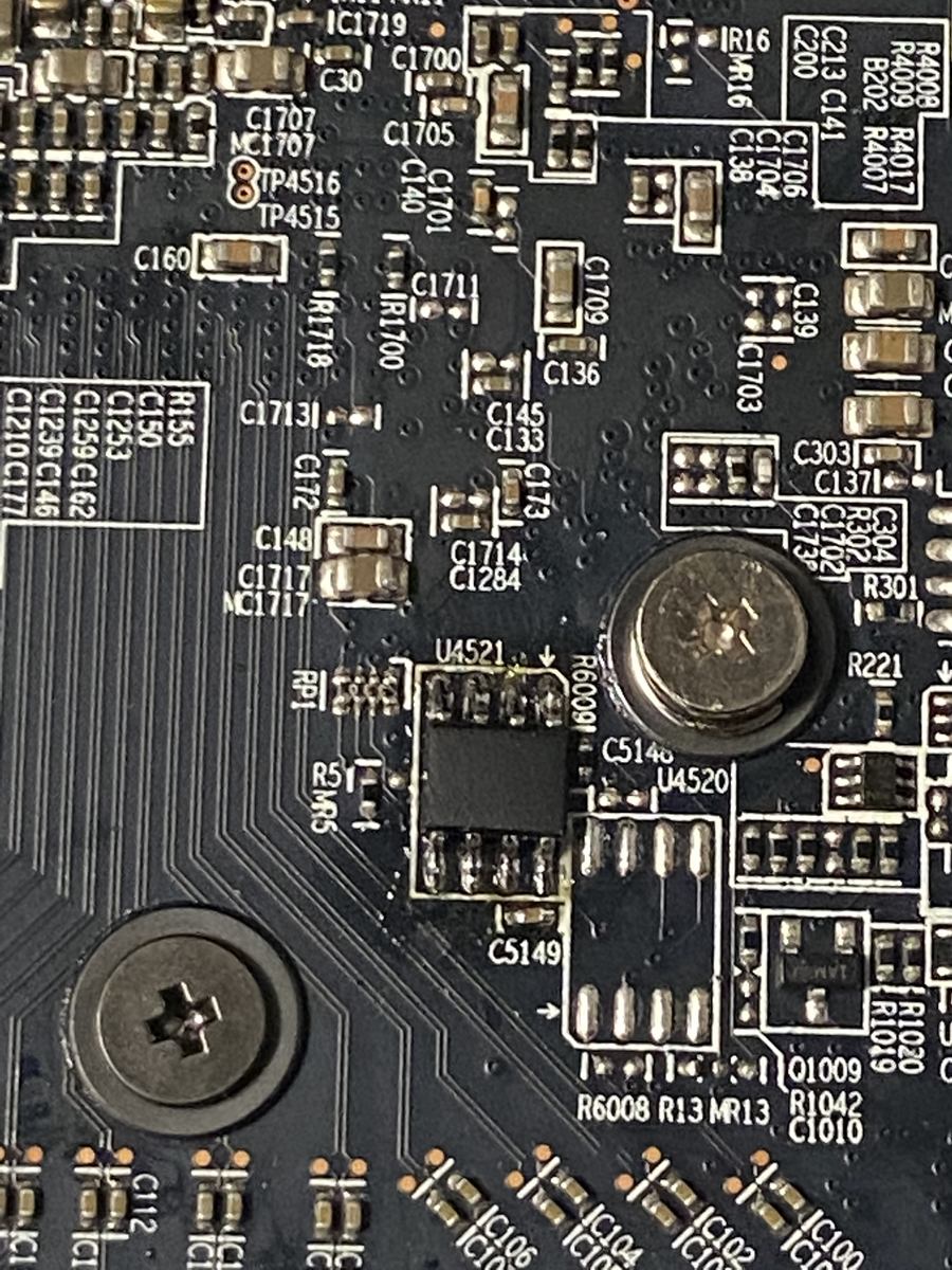

ich habe hier einen EEPROM Chip für das Bios einer Grafikkarte. Ich kann
leider bei dem alten Chip keine Nummer/Zahlen/Bezeichnungen mehr lesen.
Ich kann den Inhalt auslesen, aber leider funktionieren meine Chips,
welche ich zuhause habe, auf der Grafikkarte nicht. Oder auch nicht auf
andere.
Ich möchte eine zweite Grafikkarte mit dem Bios nutzen, kann es aber
nicht auf den originalen Chip spielen, da er zu klein ist und wenn ich
andere nutze, geht die Karte nicht.
Ich habe wirklich auch nicht so die große Ahnunge von EEPROM Chips, auf
was es beispielsweise bei Grafikkarten ankommen.
Die Volt-angaben stimmen zumindest mit den originalen Chips der
Grafikkarte überein...
Vielleicht kann mir einer kurz helfen, auf was ich achten muss und wie
ich vielleicht mit einem Programmer und einer Software herausfinden
kann, wie der Chip genau heißt...
Vielen Dank

Entschuldige, ich habe wie gesagt wenig bis keine Ahnung, was diese
Chips angeht.
Ich nutze sie nur;)
Ich hoffe das Bild und die Beschreibung hilft dir weiter:
SOIC 8 Chip, mehr ist eben nicht erkennbar.
Ist eine RX 580 Karte, unter ATIWINFLASH und Co. wird leider auch nichts
erkannt

Sieht so aus, als ob 2 Stück bestückbar sind, daher würde ich auf I2C
tippen.
Pin 5,6 dürften parallel sein (SDA,SCL), der Rest an VCC oder GND bzw.
offen.
Welcher Typ, läßt sich schwer sagen. Man könnte den größten nehmen
(AT24C1024).

Falls es hilft:
Die Karte hat ein Dual Bios System. Auf der anderen Seite der Platine
findet man den anderen Chip: PM25LQ020
Der war wohl ursprünglich auf dieser Stelle installiert. Wurde aber
ausgetauscht und ich würde das eben auch auf einer baugleichen Karte
ebenfalls auf einen Chip spielen
Gast #6126256
Das ist definitiv ein SPI-EPROM.
Sollte sich mit einem Buspirate programmieren lassen. Bei DealExtreme
oder Banggood gibt es auch die passenden Aufsteck-Adapter, so dass man
keine Löterei an der Backe hat.

Ja, das ist meine Frage.
Mein Programmer&Software (Mini Pro USB TL866A Universal Eeprom
Programmer) kann mir zwar den Inhalt geben, aber leider nicht sagen, was
es für Chip ist.
Man muss den Chip auswählen, wenn man ihn weiß. Wenn nicht, kann man nur
"chick ID" deaktivieren und man kann auslesen...
