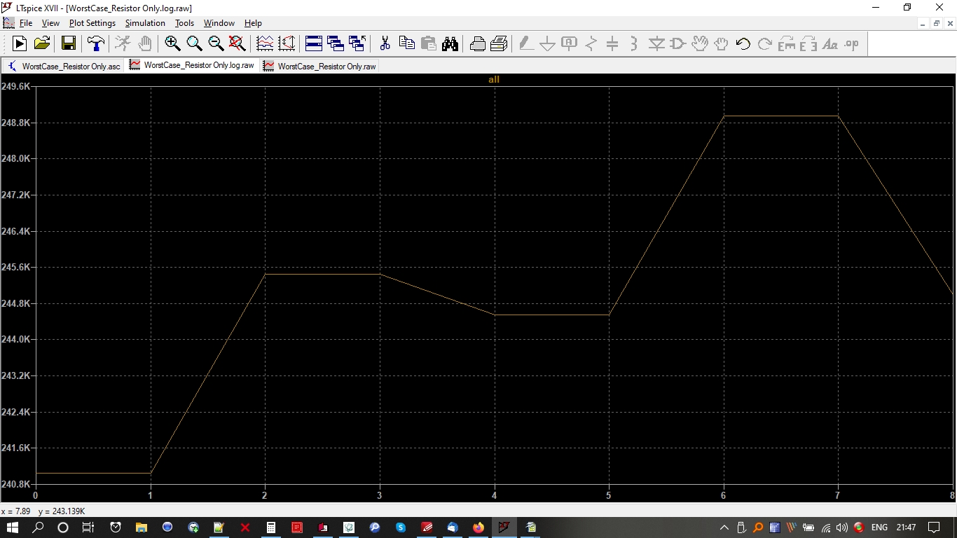

Es gibt schon einige Threads dazu,aber nichts was jetzt zu meinem etwas
wahrscheinlich duemmlichen LTspice-Versuch passt.

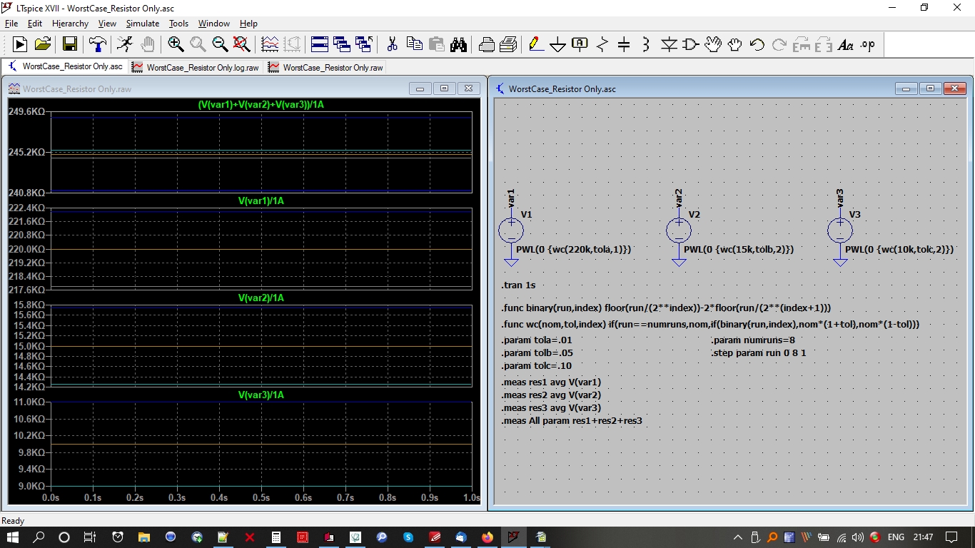

Eigentlich ist die Schaltung simpel:
Die WC-Funktion soll von 3 einzelnen Widerstaende mit verschiedenen oder
auch gleichen Toleranzen deren min und max-Werte bestimmen.Anschliessend
sollen diese Werte aufaddiert werden,da die Widerstaende in der Praxis
in Reihe geschaltet werden sollen.
Bei 3 Widerstaenden habe ich 8 Kombinationsmoeglichkeiten - es sollten
also 8 verschiedene Werte auftauchen:
   R1    R2      R3
1.min  min  min
2.min  min  max
3.min  max  min
4.min  max  max
5.max  min  min
6.max  max  min
7.max  min  max
8.max  max  max

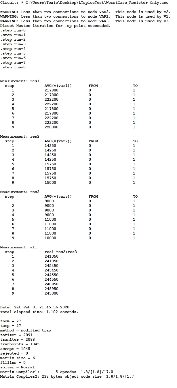

Ich bekomme aber nur 4 plus den Nominalwert - also 5
Wenn ich mir den Error Spice Log ansehe,ist mir auch klar warum.Aber das
Beste ist wenn sich der eine oder andere mal meine Schaltung ansehen
koennte und mich auf Fehler hinweist.
Die Schaltung ist sicherlich nicht das gelbe vom Ei - wollte nur mal
testen wie man LTspice mit seinen Faehigkeiten so einsetzen kann....
