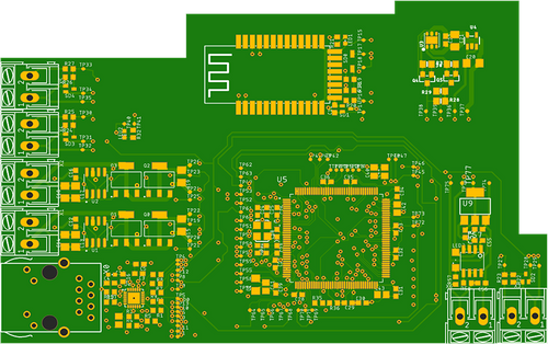

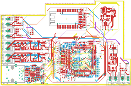

Die geben an, dass ein Entwickler für das Design mit 160 Komponenten
hier:
https://uploads-ssl.webflow.com/5d1dce5cee3b9d58f394d559/5d2dbe68358ee92d131c8259_Board-AutoGen-ManuTop-p-500.png
https://uploads-ssl.webflow.com/5d1dce5cee3b9d58f394d559/5d2dbe68358ee9df1d1c825a_Board-AutoGen-AllNoFillWhite-p-500.png
160 Stunden brauchen würde und mit deren Tool 2h nötig wären.
Zoomt mal ins Layout rein.
Also wenn ich nur den Schaltplan dafür erstelle und die Komponenten so
wie in dem Beispiel platziere und dann so wie in dem Beispiel geschehen
den Autorouter drüber laufen lasse... da brauche ich aber weniger Zeit
dafür und ich bin kein Vollzeit Layouter ;-)
Eine fertige Komponenten Library braucht deren Tool ziemlich sicher,
wahrscheinlich sogar deutlich ausführlicher als ein normales Layout Tool
es brauchen würde, wegen Informationen welcher Pin nun für was gut ist.
Die Anordnung der Bauteile ist eher suboptimal und ziemlich "freundlich"
für den Autorouter - ewig viel Platz dazwischen.
Und dann hat man so ein typisch schlechtes Autorouter Ergebnis d.h.
einige Stunden Nacharbeit und neu Routen nötig.
Da sieht das realistisch betrachtet mit der Zeitersparnis dann schon
ganz anders aus...
