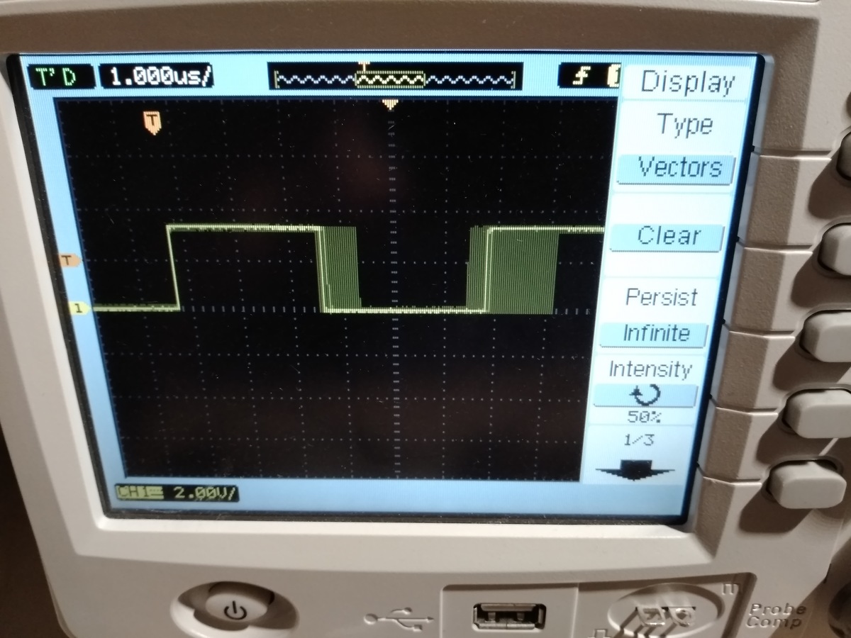

Ich habe mit dem XMC2Go-Kit und der Dave-Umgebung von Infineon ein
kleines Beispiel programmiert, um zu sehen, wie schnell die Pins
umgeschaltet werden, wenn ich die App-Methoden Digital_IO_SetOuput…()
verwende.
Der code ist einfach:
  while(1U){
    DIGITAL_IO_SetOutputHigh(&DIGITAL_IO_1);
    DIGITAL_IO_SetOutputLow(&DIGITAL_IO_1);
Die Peripherie-Clock ist auf 32MHz, gleich wie die CPU-Clock.
Nun sehe ich, dass ein Durchlauf der obigen Schleife erstens nicht
konstant ist und zweitens bis zu 7.5 us braucht. Ihr seht es auf dem
Bild.
Ich hätte ein wesentlich schnelleres Umschalten erwartet. Und ich kann
mir auch den Jitter nicht erklären (jedenfalls nicht in der
Grössenordnung von 1us).
Was sagen die Spezialisten dazu?
Gast #6129980
Da wird noch ein Systick vermutlich mit einem "Hundertjaehrigem
Kalender" aka Systemuhr im Hintergrund laufen.
Jeder kleine Winz-PICklig kann das besser (ohne Jitter).
Aber halt ohne "Hundertjaehrigem Kalender".

Folgendes habe ich auch nocht versucht (jeweils eine Version in den
Kommentarklammern):
  while(1U){
    PORT0->OMR =  PORT0_OMR_PS6_Msk;
    PORT0->OMR = PORT0_OMR_PR6_Msk;
     PORT0->OMR = PORT0_OMR_PS6_Msk | PORT0_OMR_PR6_Msk;
Es ergibt sich jedesmal das genau gleiche Bild: Langsame
Umschaltfrequenz und erheblicher Jitter.
Ich werde weiter suchen müssen!

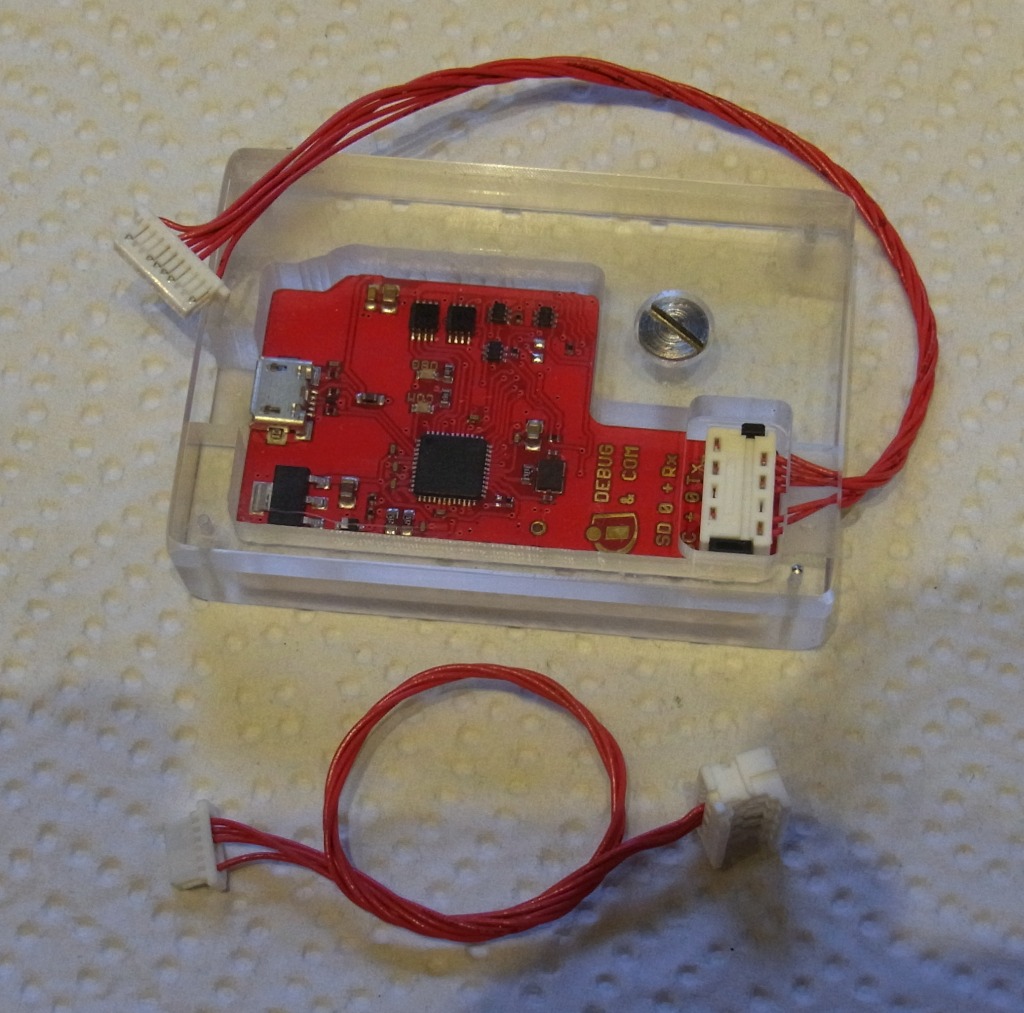

Boards nicht freiwillig wegschmeißen möchte. Ich hatte es damals so
gemacht wie im Bild: lediglich den JLink-OB in ein Stückchen Rest-Plexi
gesetzt und alles andere in die Tonne. Hatte damals - soweit ich mich
erinnere - ganz passabel und universell funktioniert. Wenn ich mich
recht erinnere, war dort sogar die JFlash-Lizenz eingebaut - ist aber
nun schon viele Jahre her.
Ob sowas ähnliches auch bei deinem winzigen Board funktionieren würde,
weiß ich natürlich nicht.
