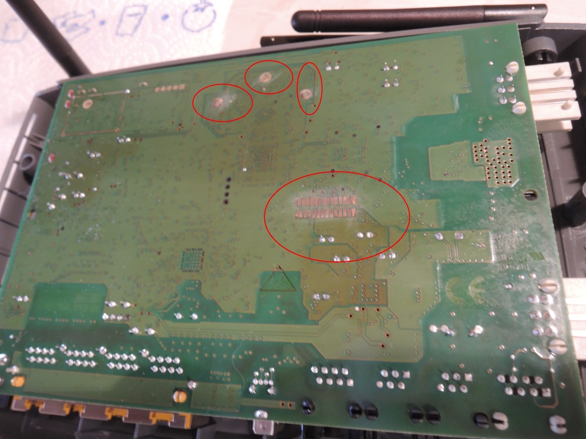

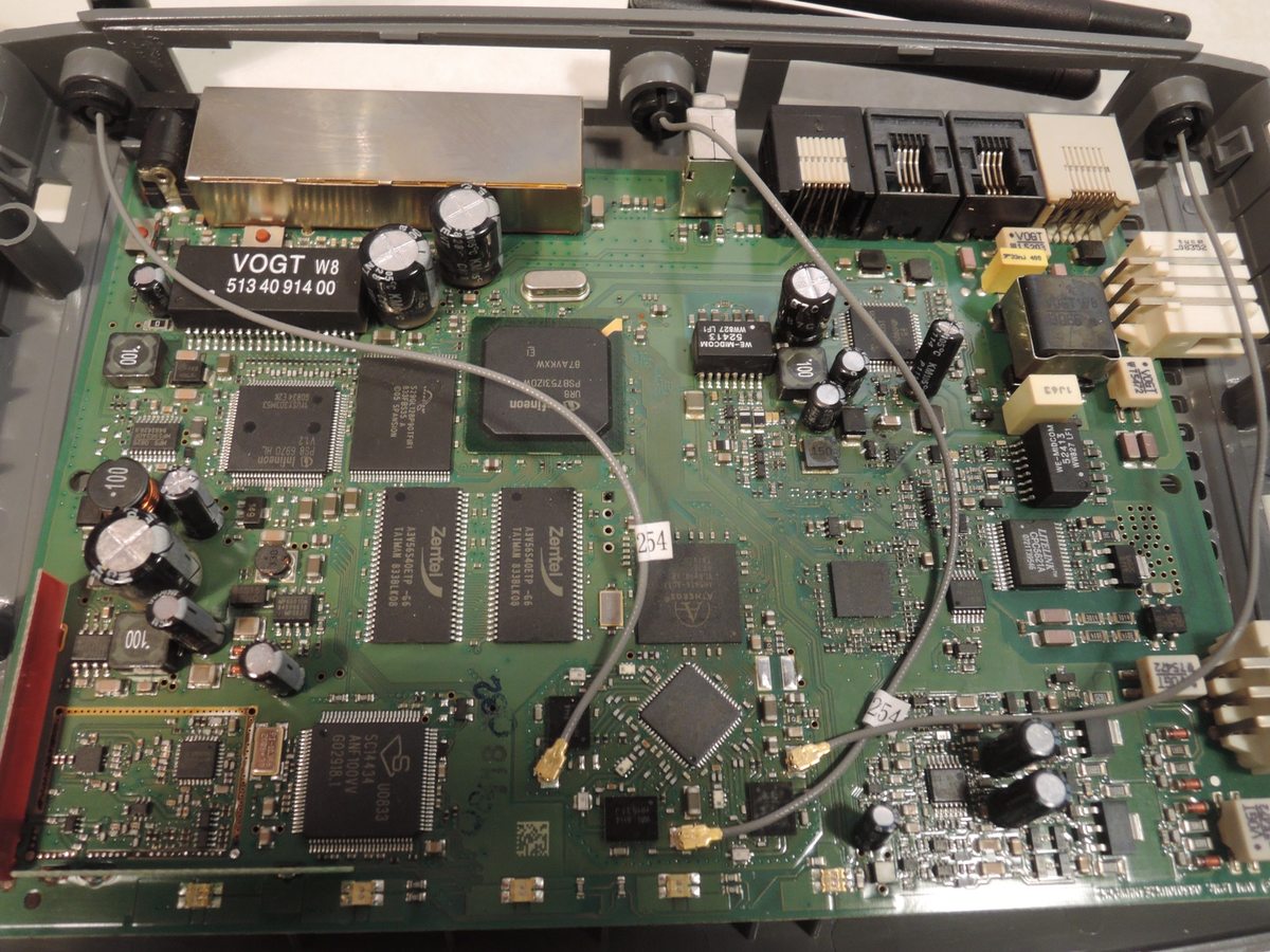

Hallo, vor 3 Jahren wurde mir eine FB 7270 von AVM ausgetauscht, die
Ausgetauschte Box habe ich getestet und gleich wieder als Reserve in der
Originalschachtel abgestellt. Jetzt dachte ich, ich nehme diese als
Repeater und siehe da, als ich sie ansteckte, leuchtet keine LED mehr.
Das Netzteil ist in Ordnung, liefert die 12V . Hat da jemand eine Idee?
Wird ein Router Defekt beim liegen?
Da AVM mir das Gerät nicht mehr tauscht, habe ich es aufgemacht, gemacht
habe ich noch nichts daran. Anbei 2 Bilder. Die rot Markierungen sind
deshalb da mir vorkommt das da jemand schon daran "gearbeitet" hat
Wäre toll wenn mir da jemand weiterhelfen könnte, bin kein Freund von
der Wegwerfgesellschaft....:-(
Da hat vermutlich jemand die Testpunkte angeschliffen, weil sie
korrodiert waren. Das Abschirmblech oben links auf dem rechten Bild
sieht auch leicht angerostet aus. Möglicherweise hatte die Box einen
Wasserschaden, wurde getrocknet, getestet und ist nun durch Restfeuchte
endgültig korrodiert. Garantie dürfte es leider nicht mehr dafür geben.
