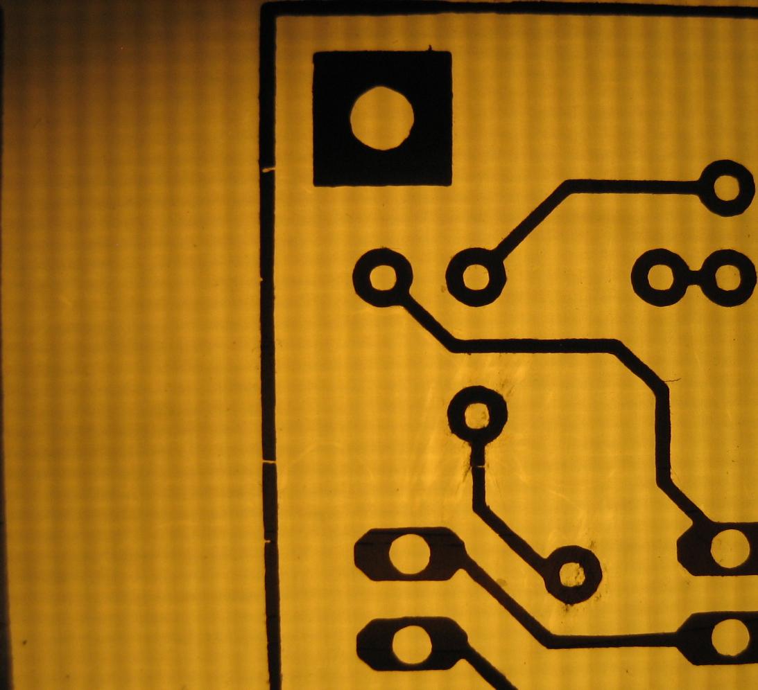

Feine Unterbrechungen in Leiterbahn
Gast #374621
na voila: wenn du diese folie mal verschoben hast und dabei der
untergrund auf der kohleschicht (schwarz) kratzte, fehlt dort jetzt die
kohle. sprich, dort wo die kohle fehlt, kommt das UV-licht durch und
widerum ätzt es dir dort die leiterbahn durch...
