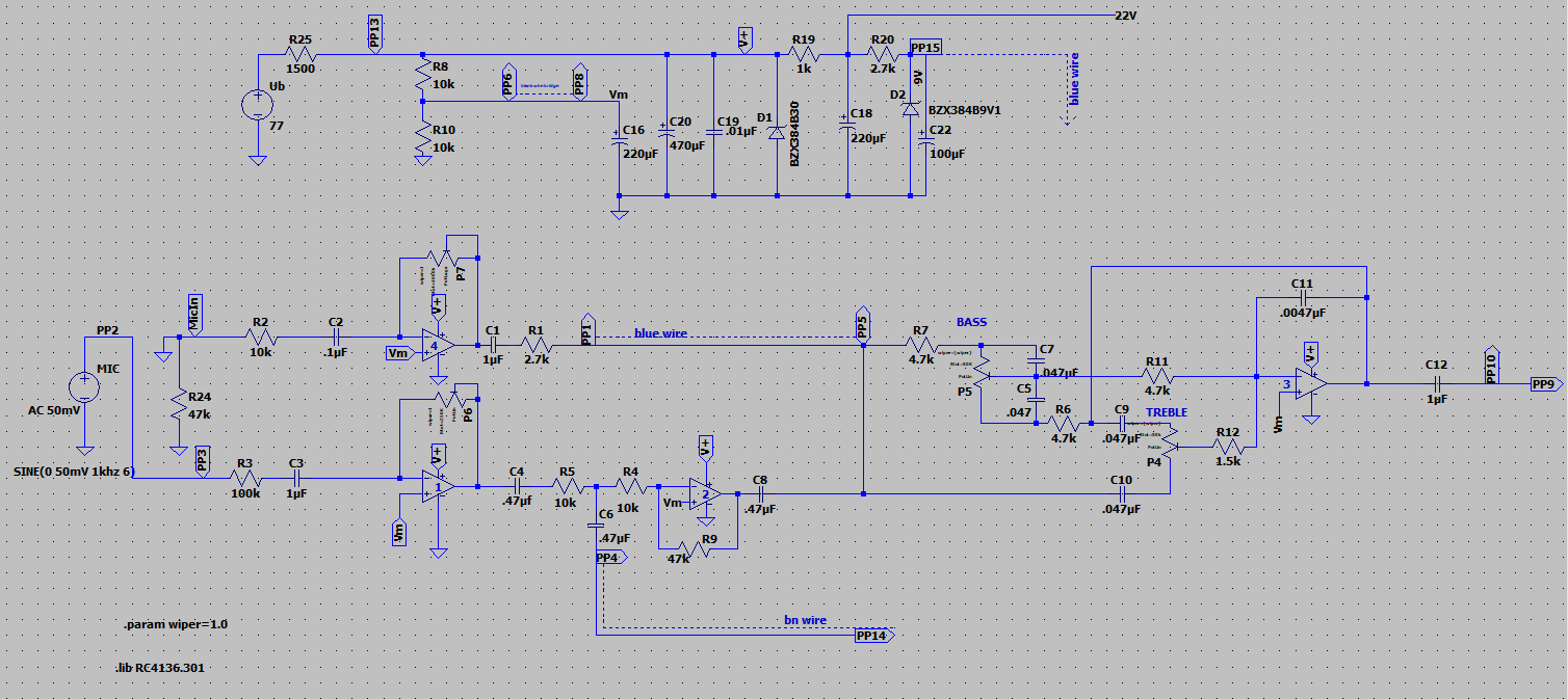

Letztens bekam ich einen Transistorverstärker zur Reparatur, der knackte
und rauschte. Hatte das auch hier diskutiert. Er bestand aus einem
separaten Vorverstärker und einer Endstufe mit zwei Kanälen. Es stellte
sich heraus, daß die Endstufe kalte Lötstellen hatte und seltsamerweise
waren zwei Piher 500Ohm Trimmer klopfempfindlich und gaben ein Rauschen
von sich, wenn man gegen sie klopfte.

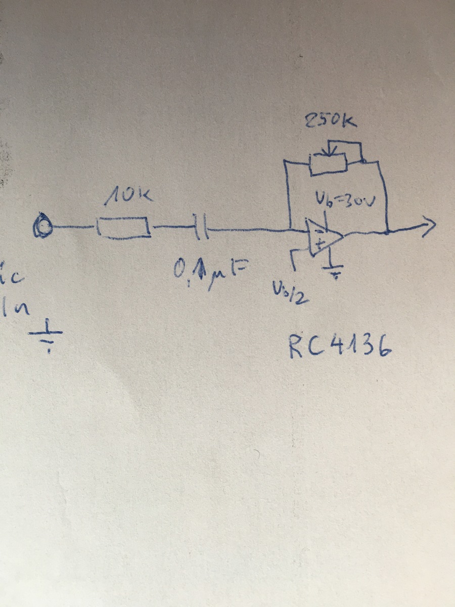

Langer Rede, kurzer Sinn, es geht hier um was anderes, nämlich eine
Beurteilung, die jemand vor mir zu einem Detail des Vorverstärkers
gemacht hatte (siehe Bild). M.E. ist das eine gain control, weil die
Verstärkung des Op-Amps mit dem Poti eingestellt wird. Die
Eingangsimpedanz bleibt konstant.
Nun schrieb derjenige, der den Amp zuvor begutachtet hatte - ich
zitiere:
"Grund des Rauschens: Die Topologie des Preamps ist schlicht und einfach
ungeeignet ausgelegt.
Der Mic hat keinen echten Gain-Regler sondern einen Pre-Volume-Regler.
Die Quellimpedanzanpassung geht dabei flöten, es rauscht unnütz.
Danach soll ein RC41xx-OpAmp mit festem gain aufholen, was am Anfang
verspielt wurde. Es rauscht noch mehr, und zwar konstant, da es kein
Master-Volume gibt.
Für den Instrument-In sieht es vermutlich gleichartig aus. Danach kommt
der EQ."
und so geht es weiter...
Hat derjenige es sich nur leicht machen wollen und nicht genau
hingeguckt und da einfach ein paar Nebelkerzen geworfen, um den Kunden
einzuschüchtern, um ihm was anderes zu verkaufen?
Ich hänge doch jetzt mal einen Auszug der Schaltung an (den LFO für das
Volume-Vibrato) habe ich mal weggelassen.
Grüße
Christoph
#6132892
ChristophK schrieb:
> da es kein Master-Volume gibt.
Sollte es tatsächlich kein Master geben, ist die Schaltung pfusch. Dann
wären die Lautstärkesteller tatsächlich (fast) an der denkbar
ungünstigsten Stelle.
Ein Master-Volume gehört - wenn die gezeigte Schaltung die komplette ist
- an den Ausgang von OpAmp 3. Dann dürfen die Steller an OpAmps 1 und 4
sich Gain-Control nennen.
Gast #6133013
Achim B. schrieb:
Ein Master Volume ist ja nicht unbedingt nötig. Der Verstärker ist ein
ein E-Piano eingebaut und speziell zugeschnitten auf das Instrument.
Lediglich soll der Mic-Eingang noch die Möglichkeit bringen, Gesang über
den Verstärker laufen zu lassen.
Mir kam es nur auf die Behauptung an, es handele sich nicht um einen
Gain-Regler und "Quellimpedanz ginge flöten".
Es ist immerhin ein Produkt aus den 70ern und ich würde es jetzt nicht
direkt als "Pfusch" bezeichnen.
Der RC4136 ist schon recht rauscharm. (8nV/sqrt(Hz)).
Dreht man die Höhen auf, hört man zwar ein leichtes Rauschen, insofern
könnte man da noch was verbessern. Leider hat der RC4136 einen
unüblichen Footprint und man müßte eine Adapterplatine bauen. Vorschläge
für einen Ersatz-Opamp wären auch willkommen.
Grüße
Christoph
#6133272
ChristophK schrieb:
> ein E-Piano
Hättsde auch gleich sagen können. Dann geht die Schaltung so in Ordnung.
Die Quellimpedanz ist eine Eigenschaft der Quelle; hier Mikrophon. Die
lässt sich nicht beeinflussen. Was beeinflusst werden könnte, ist die
Eingangsimpedanz, das ist hier aber nicht der Fall.
Ob man den Steller nun besser mit "Gain" oder "Volume" beschriftet, ist
hier nicht ganz isi zu beantworten. Ich würde in diesem Fall "Volume"
dranschreiben, obwohl "Gain" richtiger wäre.
Gast #6133355
Achim B. schrieb:
> ChristophK schrieb:
>> ein E-Piano
Ich meinte natürlich "Quellimpedanzanpassung", wie im Originalzitat
verwendet.
Bei der Art der Eingangsschaltung ist die Eingangsimpedanz ja konstant.
Anders wäre es bei einem Spannungsteiler (Poti) gegen Masse. Da hätten
wir eine Variierung der Eingangsimpedanz, je nach Potistellung, was hier
ja nicht der Fall ist. Also hat der "Berater" meines Bekannten da Unsinn
verbreitet.
