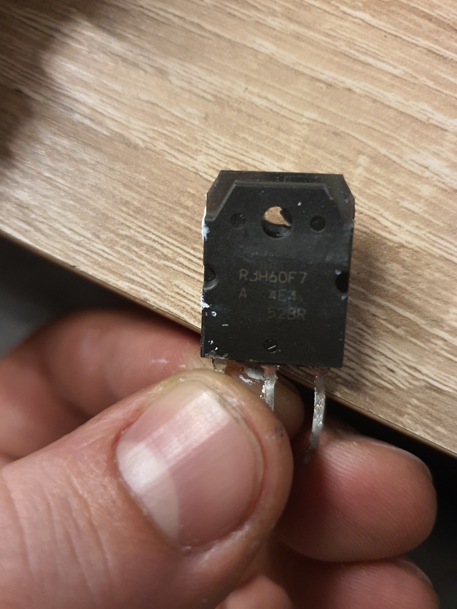

Ich hab in meinem Induktionsherd kaputte IGBT ausfindig machen können.
Leider kann ich nicht die gleichen Typen finden, denke die werden nicht
mehr produziert.
Jetzt bräuchte ich Ersatz, aber weiß nicht welche ich nehmen kann.
Im Anhang ist ein Foto von einem IGBT den ich ausgebaut habe.
Auf dem steht "RJH60F7 A 4E4 52BR" und einmal "RJH60F7 A 4E1 58XU"
Ich hatte schon bei Mouser und RS online sowie aliexpress etc geschaut.
Ab und zu finde ich wohl den welche mit der Bezeichnung RJH60F7 aber die
weiter Bezeichnung weicht ab so wie der Aufbau vom IGBT bzgl kühlkörper.
Kann mir jemand sagen welche ich als Ersatz verwenden kann?
Die letzten Zeichen geben oft/meist einfach nur irgendwelche Zusatzinfos
an, z.B. Gehäuseart. Da müsste man in das DB des/der jeweiligen Typ(en)
schauen, um herauszufinden, was es genau bedeutet.
Die meisten Anbieter haben ja gleich die DB mit verlinkt, da sollte der
Vergleich nicht so kompliziert sein.
