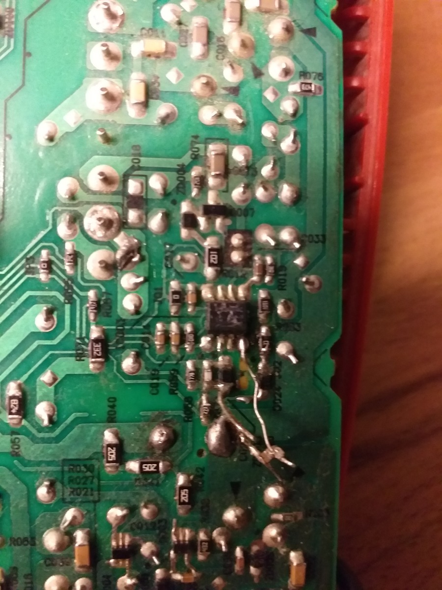

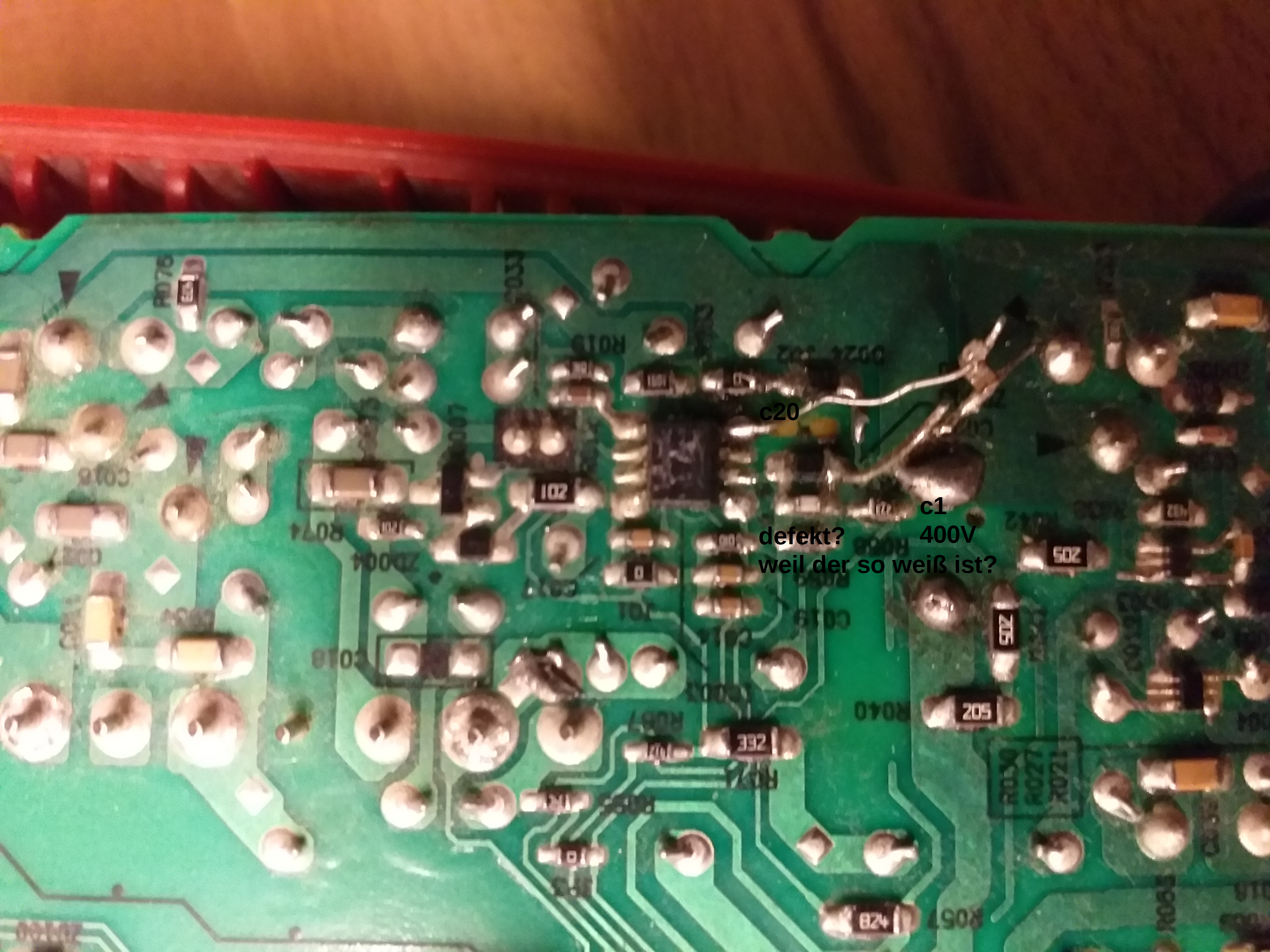

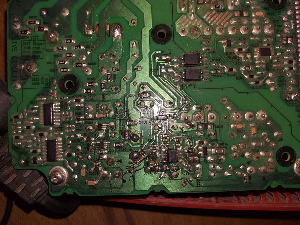

hallo Leute,
hier mal ein paar Fotos von der Platine
weiß jemand, wieviel µF der C 20 hat, und wieviel Volt?
Weiß jemand, was für ein ic der 8 Füssler ist? Ist das ein TYN 256 G ?
Warum muss Hilti nur soviel Lack auf die Platine hängen muss.
lg
meinereiner

Was das für ein IC ist lässt sich so beim besten Willen nicht erkennen.
Es gibt gefühlte Millionen solcher ICs, auch Schaltregler-ICs wenn es
denn sowas sein sollte.
Aber kann mir mal jemand erklären wieso C20 oder welcher das ist zu den
Artisten gewechselt ist und da irgendwelche Luftnummern an zwei Drähten
vollführt? Irgendwie war da wieder ein ganz fähiger Elektroniker am
Werk, der den Unterschied zwischen Lötkolben und Stemmhammer noch nicht
mitbekommen hat.

ja, das geb ich offen zu. Ich habe die Leiterbahn versemmelt, und da
dachte ich mir, so 2 Drähte dranzuhängen , damit ich verschiedene C``s
austesten kann, das geht einfacher, und ich demolier nicht noch mehr.
Aber da Ihr ja meine Baustelle schon erkennt, dachte ich, dass ich den
ic nicht noch extra markieren muss.
Nun mal was zu meinem Vorgehen. Als ich das Gerät aufschraubte , ging
gar nichts mehr. Es lagen keine 240 Volt an der Spule an.
Habe die Lötstelle nachgelötet und siehe da, am C1 lagen schön die
300Volt Gleichspannung an. Ich testete das Gerät und es funktionierte.
Die Led leuchtete in wunderschönem Grün und der Akku hat geladen. Nach
einer Weile brutzelte es im Innern. Die Led erlosch. Ich schaute nacht.
Die Lötstellen am C1 hatten keinen richtigen Kontakt und es funkte dort.
Ich lötete nochmals nach. Da ginng es wieder eine Weile. Dann gab es
wieder den Geist auf und der c 20 , ( an dem jetzt die Drähte hängen sah
übel aus)
Jetzt bräuchte ich einen Datasheet von dem ic, damit ich weiß, was ich
da reintlöten muss, .
Wie schon gesagt, wenn ich einen kleinen c reinlöte , dann leuchtet die
led nur ganz kurz auf. Wenn ich einen grösseren C anlöte, dann leuchtet
sie etwas länger, so ungef. eine halbe Sekunde. Dann geht sie wieder
aus.
Wie kann ich da vorgehen? Habe eben noch nicht allzuviel Ahnung von
Elektronik
Danke
Gast #6134925
Noch eine Frage!
unter dem ausgelöteten C ist eine Z Diode, die ist in Ordnung und
darunter ist nochmal ein kleiner Kondensater, der ist ganz weiß, schon
fast Gläsern.
Ist das original so? Oder kann es sein, dass der vielleicht auch schon
einen Schaden hat, und es daran liegt?
#6135006
Das ist mit Sicherhit kein TNY mit integriertem Leistungstransistor.
Wahrscheinlich ein UC3842 oder ähnlich. Der dazugehörige Leistungs-
Transistor ist am Kühlblech auf der anderen Seite montiert.

Wegstaben V. schrieb:
> Ah, jetzt sehe ich es auch. Du hast also die Lötpads vom C20
> "erfolgreich" von der Platine ab bekommen.
> ICh frage mich nur grade, wer ist C001, und wo ist der? An dem hast du
> ja auch rumgefummelt.
> Den Bauteile-Positions-Aufdruck kann man nicht wirklich gut erkennen.
Der C1, das ist der große 400V Kondensator. An dem liegen 300V
Gleichspannung an. Dort hatte es ständig gefunkt. Hatte mit dem
Lötkolben drauf gehalten, danach ging es.
Gast #6135827
Danke dafür.
Ich habe mal im Datenblatt gestöbert. Ich geh davon aus, das ist der
c/ct
und der ist dann wohl für die pwm frequenz verantwortlich und sollte
0,1µ
f  , so nah wie möglich an ground sein? Ohne oszi gibt das wohl ein
reines Glückspiel?
Hilfe
ich habe nur ein Multimeter, welches immerhin Frquenzen in Prozent oder
hertz misst.
Wie mache ich da weiter?
