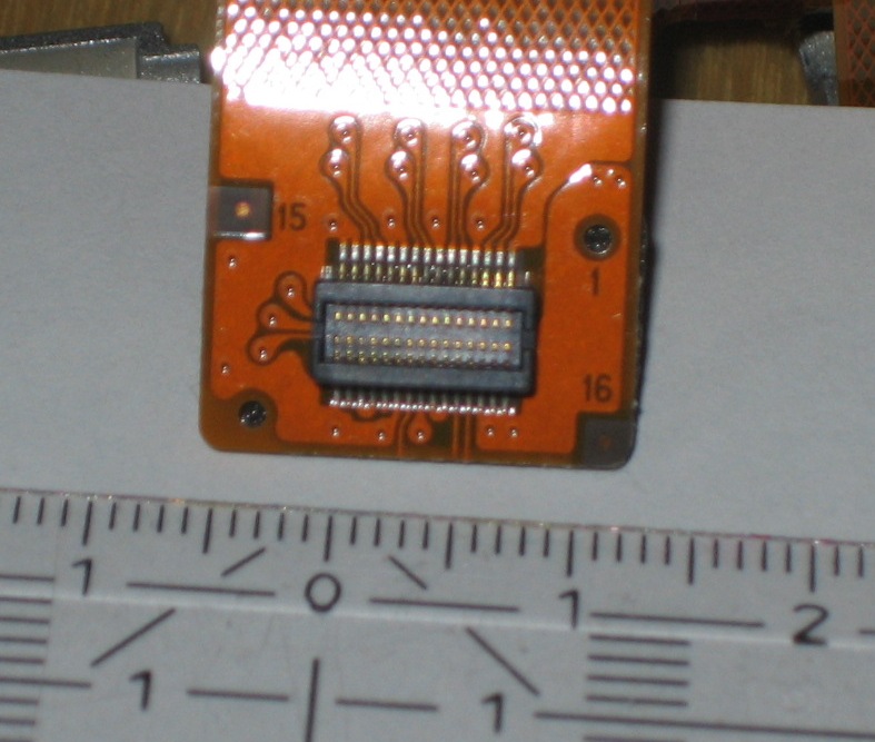

Was ist das für ein Stecker?
Gast #374841
Hallo zusammen!
Kann mir vielleicht jemand helfen? Ich weiß leider nicht was für ein
Stecker (siehe Bild) ist. Das ganze ist auf einem Folienstreifen der
von einem Display kommt montiert. Raster müsste 0,5mm sein, 2x15
Kontakte.
Weiss jemand vielleicht wo ich solche Buchsen bzw auch Stecker
bekomme?
Vielen Dank!

Gast #374845
Die Dinger schimpfen sich allgemein B2B-Connector.
B2B für Board-to-Board.
Ohne Hersteller kann es schwer sein, das Gegenstück zu finden. Pitch
und Anzahl der Pinne reicht evt. nämlich nicht aus. Die Verriegelung
ist oft anders.
Schau erst mal auf den Herstellerseiten von Molex oder JST und finde
heraus, welcher es sein kann.
Gruß ka-long
