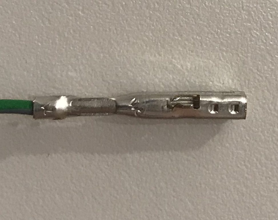

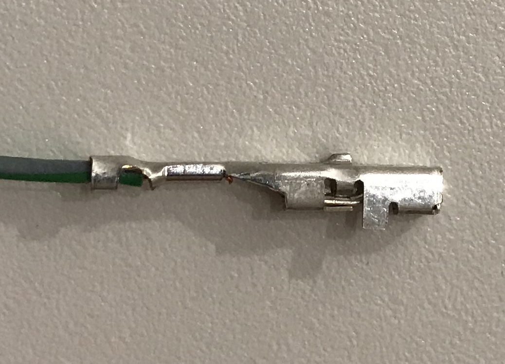

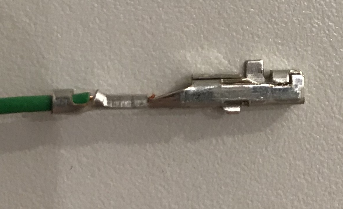

ich suche Ersatz für ein Crimp-Terminal aus dem Automotivebereich und
bin trotz langer Suche bei den Molex, JST, usw. nicht fündig geworden.
Inzwischen habe ich herausgefunden, dass die Buchse von ACDelco zu sein
scheint und die Typennummer PT2514 oder PT2715 oder PT2506 besitzt. Die
Frage ist nun, ob der Crimp-Kontakt auch eine GM-Inhouse-Kreation ist
oder ob es den am Markt gibt?
Folgende Infos habe ich neben den Bildern:
- Terminal für Flachkontakt B=1,6mm, H geschätzt 0,6...0,8mm (kommt man
nicht ran)
- Außenabmessungen: B=2,35mm; H=2,7mm, mit Nasen H=4,35mm; L=19,3mm
- Prägung 17 bzw. 22 an Zugentlastung je nach Kabeldicke; hier vermute
ich eine Größenkennung [AWG]
- Prägung P11
- verwendet in Lampensteckern von GM / Opel seit mind. 2009
- Buchsengehäuse hat, abgesehen von Materialkennung, keine Hinweise auf
den Hersteller, Teilenummer etc. Ich vermute ACDelco
Vielen Dank für eure Hilfe.

Wenn es GM ist dann kommt der Terminal vermutlich von Delphi.
Der ist nicht nur für GM gemacht. Du solltest noch ein Foto von Vorne
machen und schauen ob es ein Verzinnter oder Vergoldeter Socket ist.
Sieht man an der Innenlaufbahn der "Kontakt-Rutsche".

"Delphi" bzw. heute Aptiv war wohl der entscheidende Hinweis.
Ich bin mir nahezu sicher, dass es sich um Delphi/Aptiv GT150 Teilnummer
12191812 / 12191812 (je nach AWG) handelt.
Gibt es z.B. bei Mouser
Vielen Dank - bin immer wieder begeistert über das Forum :-)
