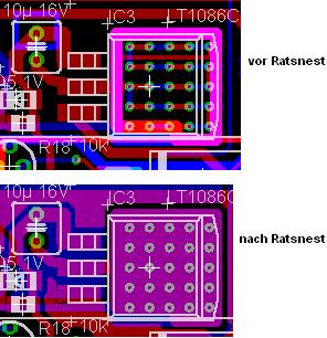

wie kann ich eine Fläche als Smd-Pad deklarieren. Ich habe mir ein
Package für ein Bauteil gemacht (siehe Bild). Das hat soweit
funktioniert. Jetzt habe ich in meiner Platine alles mit Masse
ausgefüllt - es wurde aber kein Platz gelassen zwischen der großen
roten Fläche und der umfließenden Masse. Bei anderen Bauteilen der
Original-Library wurde bei sowas ein Pad gemacht mit der entsprechenden
Größe. Für diese Form ist das aber denke ich mal zu kompliziert das aus
Einzelteilen zusammenzubasteln.
Wie geht es am einfachsten?
Vielen Dank.
Oliver

sieht nach einem DDPACK Gehäuse aus, was du da hast. Hab ich mir mal
definiert.
Fläche dann als Polygon oben und unten mit Thermovias (siehe Bild).
lbr kommt in der nächsten Antwort.
Ciao,
Peter

danke für die Lib. Aber bei dieser wird auch die gesamt Fläche unter
dem Bauteil wieder gefüllt. Momentan habe ich diese Fläche als Pad
deklariert - sieht zwar nicht so schön aus, erfüllt aber fasst ihren
Zweck. Die grüne Fläche wird zwar freigerechnet, aber ich kann kein Pad
daraus machen.
