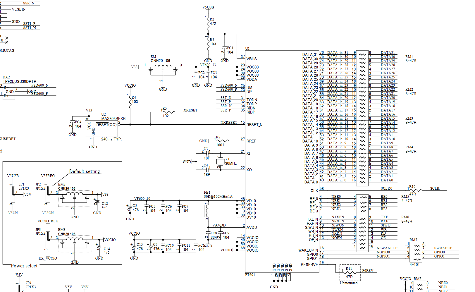

ich sitze gerade an der Beschaltung vom FT600.
Ich verwende die Self-Powered Configuration mit VCCIO 3.3 V.
Es gibt Pins die ich mit 3.3 V beschalte:
3*VCC33
3*VCCIO
1*VDDA
Dann hat der noch einen interen LDO für 1.0 V und die zugehörigen Pins:
1*DV10 (LDO Ausgang)
4*VD10
1*AVDD

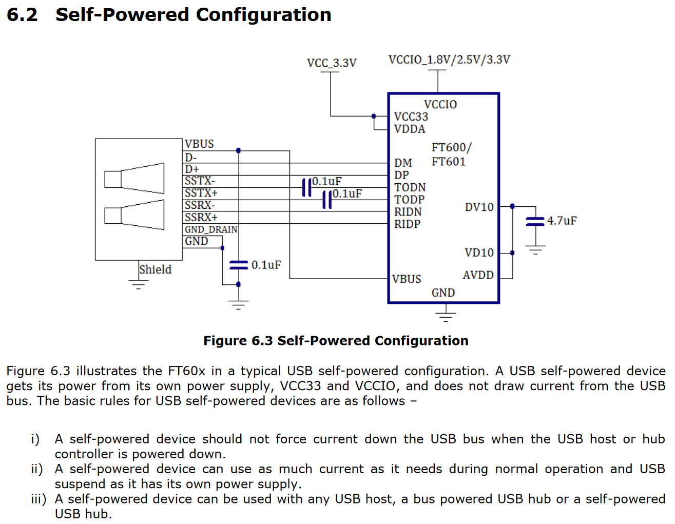

Laut Datenblatt
https://www.ftdichip.com/Support/Documents/DataSheets/ICs/DS_FT600Q-FT601Q%20IC%20Datasheet.pdf
Seite 23 kommt nur ein Kondensator mit 4.7 uF an die 1.0 V Versorgung
für VD10 und AVDD.
Das erscheint mir etwas sehr wenig. Zumindest an die 3.3 V hätte ich
Kondensatoren gesetzt.

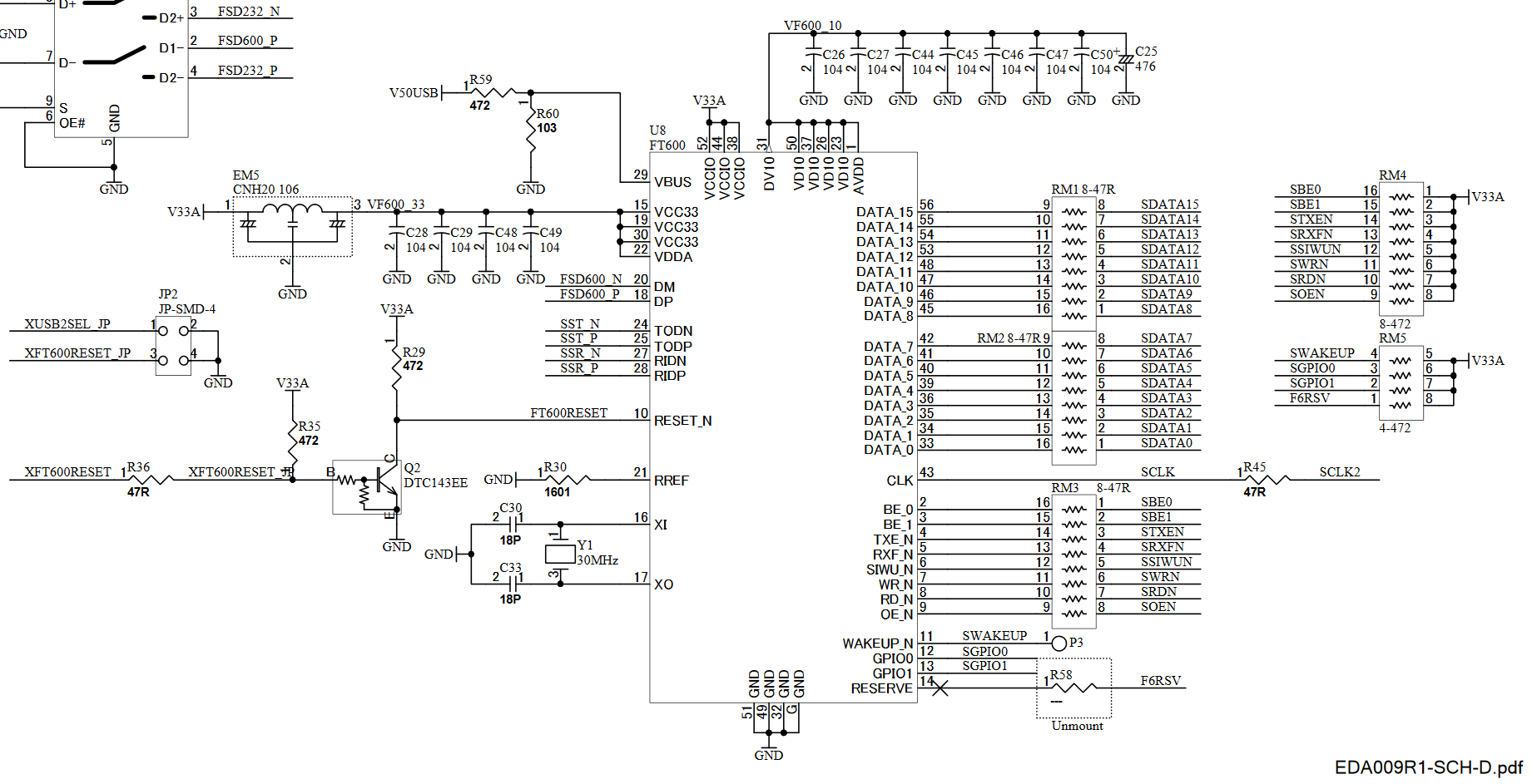

Und siehe da, wenn man sich das Datenblatt
https://www.ftdichip.com/Support/Documents/DataSheets/Modules/DS_UMFT60xx%20module%20datasheet.pdf
Seite 14 zu einem Modul mit FT600 anguckt, dann sind da deutlich mehr
Kondensatoren.
Meine Fragen sind jetzt:
Benötige ich alle Kondensatoren die in dem Datenblatt des Moduls
gezeichnet sind? Das sind zwar sehr viel mehr als im Datenblatt des
FT600, aber zu wenige für alle Versorgungspins. Daher ist natürlich auch
die Frage welche Versorgungspins keinen Kondensator abbekommen?!
Oder ist das jetzt einfach nur als Empfehlung zu betrachten und ich kann
da auch problemlos etwas von abweichen?

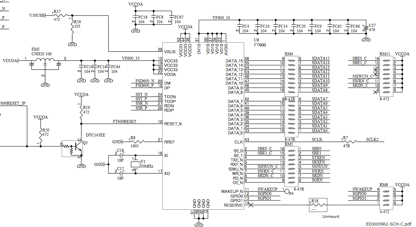

Ich interpretiere das jetzt mal nur als Vorschlag was im Datenblatt des
Moduls zu sehen ist. Am Ende müssen die Versorgungen eben schnell genug
Strom liefern können. Wenn ich das mit anderen/weniger Kondensatoren
schaffe wird es auch funktionieren.
Edit:

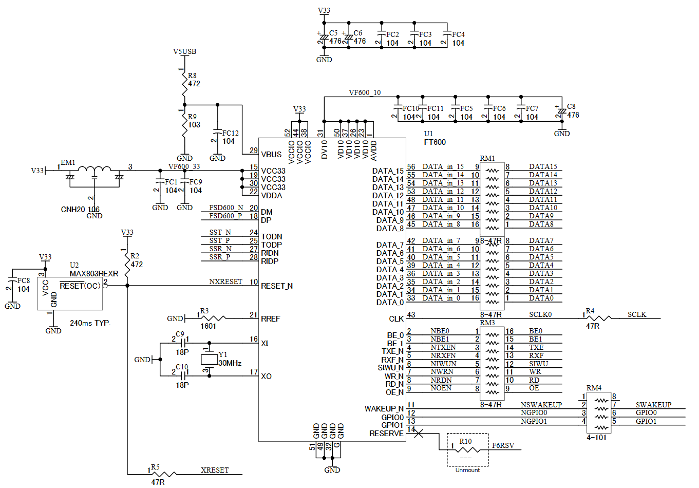

Schaltpläne von https://www2.hdl.co.jp/en/ft600-series-m.html angefügt.
Da ist es deutlich anders beschaltet. Komisch ist auch, dass die VBUS
nicht direkt sondern über einen Spannungsteiler verbinden. Man man man,
macht irgendwie jeder wie er will.

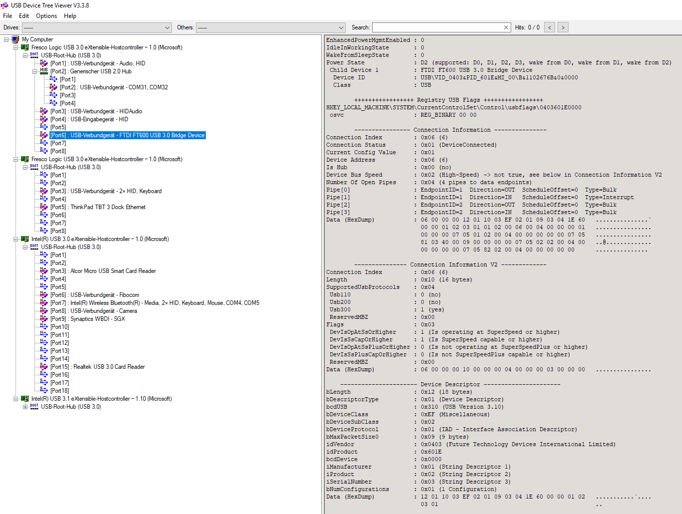

Moin,
so Platine ist da und schon teilbestückt. Den FT600 sehe ich im Windows
Gerätemamager und kann mit dem FTDI FT600ChipConfigurationProg.exe
dessen Konfiguration auslesen.
Jetzt habe ich den FT600 sowohl an USB3 als auch an USB2 angeschlossen.
Gibt es eine Möglichkeit herauszufinden ob die USB3 Verdingung
funktioniert und zwar ohne den Durchsatz zu messen. Das FPGA habe ich
noch nicht bestückt und das möchte ich eigentlich auch erst machen, wenn
ich weiß dass ich beim USB3 MUX keinen Fehler drinnen habe.
Die einzige Möglichkeit die mir einfällt ist in einem Kabel die USB2
Adern zu trennen und das möchte ich eigentlich nicht.
Edit:
Genial, es gibt https://www.uwe-sieber.de/usbtreeview.html
Der FT600 hängt also am USB3.1
Soweit so gut. Ger hängt aber ja auch am USB2. Müsste der sich dann
nicht zusätzlich noch über USB2 melden?

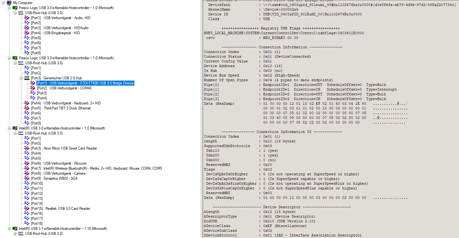

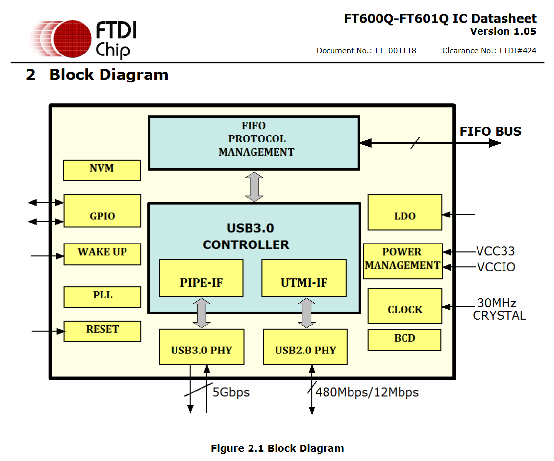

Edit2:
So wirklich schlau werde ich aus dem Datenblatt auch nicht.
Das Blockdiagramm zeigt dort nämlich keinen USB2 Controller sondern nur
den USB3 Controller der aber auch mit dem USB2 PHY verbunden ist.
Die Fragen sind also:
Meldet sich der FT600 auch als USB3 Gerät wenn er nur über USB2
verbunden ist?
Wenn der FT600 gleichzeitig an USB2 und USB3 angeschlossen ist, meldet
sich der dann an beiden Anschlüssen?
Bei mir ist der FT600 über einen USB2 HUB mit USB2 verbunden. Dieser
USB2 HUB meldet an dem entsprechenden Port kein Gerät. Finde ich
komisch. Der FT600 sollte sich dort zumindest melden damit der Rechner
weiß, dass der Port belegt ist ...
Der 4-Port USB2 HUB ist ebenfalls im USB-Baum zu sehen, Port2 ist
belegt, das ist ein FT2232H. Der FT600 hängt am Port1, meldet sich aber
nicht. Aber gut, vielleicht meldet er sich nicht weil er sich ja über
USB3 meldet.
OP
Und siehe da, wenn ich ein reines USB2 Kabel verwende, dann meldet sich
der FT600 am USB2 HUB. Sprich sowohl USB3 als auch USB2 funktioniert,
aber der FT600 macht nur entweder USB2 oder USB3.
Was seltsam ist, ist, dass der FT600 im USB3-Betrieb für den USB2-HUB
unsichtbar ist obwohl er mit diesem verbunden ist. Aber gut, ist wohl
so.
