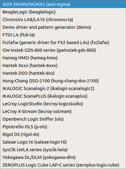

Guten Tag zusammen,
auf meinem frisch installiertem Ubuntu 18.04.4 LTS habe ich sigrok-cli
und pulseview mit apt-get installiert. Ich moechte die beiden zum
Zusammenspiel mit meinem UNI-T UT61C samt USB-Kabel bringen.
Mit sigrok-cli geht das:
login@hostname$ sigrok-cli --driver=uni-t-ut61c:conn=1a86.e008 -O analog
--samples 10
P1: 358.1 mV DC AUTO
P1: 358.0 mV DC AUTO
P1: 357.9 mV DC AUTO
P1: 3.580 kV DC AUTO
P1: inf mV DC AUTO
P1: inf mV DC AUTO
P1: inf mV DC AUTO
g_variant_unref: assertion 'value->ref_count > 0' failed
Mit pulseview habe ich bereits fleissig probiert, aber keine Verbindung
mit dem DMM hinbekommen. Auf dem Bild ein Screenshot der Treiber von
pulseview - keiner davon sieht vielversprechend aus.  Im 'Info'-Fenster
allerdings ist das UT61C aufgefuehrt, es gibt zwei Eintraege dort, wohl
fuer das alte und das neue Kabel. Aber wie ueberrede ich pulseview, den
noetigen Treiber zu nutzen?
Viele Gruesse,
Pulsar
