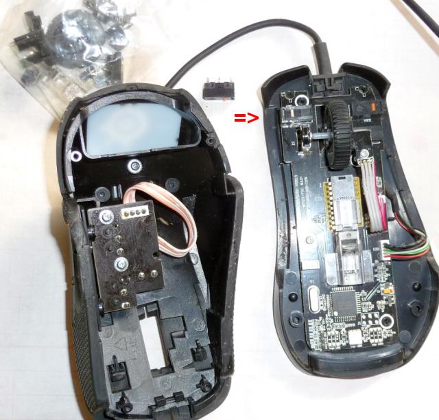

falls einer ähnliche Mausprobleme hat - soeben gelöst
#1
mir ist das Touchpad vom Notebook ausgefallen und verwendete zur Not
eine alte Gaming Maus. Störend wars, die zusätzlichen Tasten an der
Seite nicht versehentlich zu drücken.
#2
Nun gabs seit zwei Tagen ein weiteres Problem mit der Linkstaste beim
Ziehen, Markieren und es gab Doppelklicks statt Einfachklick.
Kontaktpreller.
Vorsichtig zerlegt, den Taster von einer anderen ausgeschlachteten Maus
eingestzt und der Stecker von den Seitentasten abgezogen, alles wieder
gut.
