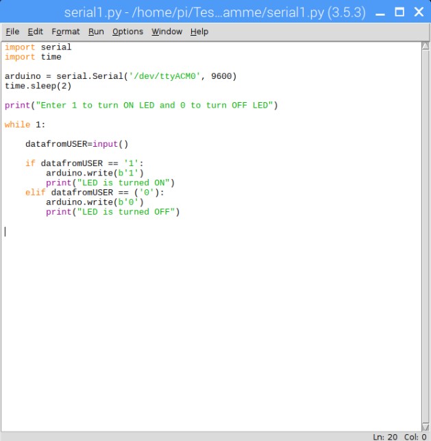

Um das Projekt so einfach wie möglich zu halten, habe ich mir jetzt
erstmal ein Zwischenziel gesetzt, dass wie folgt aussieht.
Arduino lässt sich vom Pi über serielle Schnittstelle (USB) steuern.
Dazu hab ich den Code dafür angehängt mit dem Dateinamen Test_1.

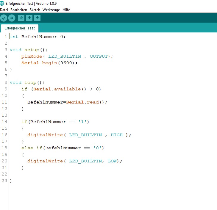

Kurz gesagt habe ich mit dem Raspberry Pi  die interne LED am Arduino
ein- bzw. ausschalten können, indem ich auf dem seriellen Bus eine
integer Zahl entweder auf '1' oder auf '0' gesetzt habe. Das hat der
Arduino wiederum mit serial.read eingelesen und entsprechend die LED auf
HIGH oder LOW geschalten.
soweit so gut...

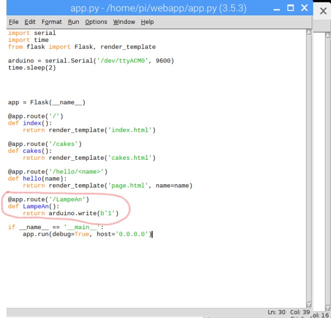

Nun habe ich mittels Flask einen Webserver auf dem Pi zum Laufen
gebracht.
Auf der aufgerufenen Webseite habe ich dann einen Link mit dem Namen
'Arduino Lampe einschalten' erstellt, mit diesem sich die LED genauso
wie im obigen Fall ein- bzw. ausschalten lassen soll (Arduino-Sketch
bleibt gleich).
siehe Codedatei Test_2
Nur hier funktioniert etwas nicht. Sobald ich auf den Link klicke,
leuchtet die LED am Arduino ganz kurz auf und dann kommt eine
Fehlermeldung vom Pi und der Webserver beendet sich.
Die Fehlerbeschreibung habe ich auch mal angehängt.
Ich hoffe ihr könnt mir weiterhelfen.
