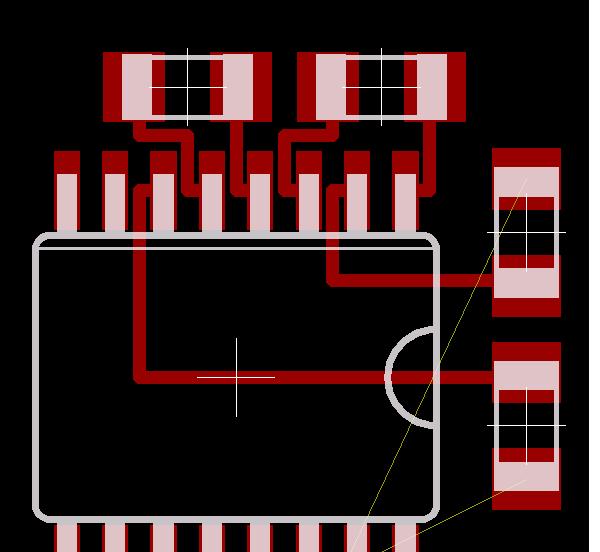

ich versuche gerade einen max232 in SMD ausführung auf meiner
Platine zu routen. Allerdings bekomme ich die Leitungen nicht
direkt an den Pin (Siehe Anhang, es geht immer nur rechts oder links
daneben oder halt total schräg).
In den Designregeln habe ich auch schon rumprobiert, das ganze hat aber
bisher noch nichts gebracht.
Danke :)
Gruss
Micha
Gast #375205
Ändere Dein Grid von 1,27mm (0,5inch) auf 0,635mm (0,25inch) und gut is
Gruß,
Magnetus
P.S.: Wenn du den Auto Router bemühst, musst du die selbe Einstellung
      dem Auto Router als Routing Grid mitteilen (oder vorher einfach
      den Keks um 0,25inch verschieben damit die Pins auf dem 0,5inch
      Raster zu liegen kommen)
Gast #375206
Ups... sorry...
habe mich bei den Inchwerten um eine Kommastelle vertan!
Nicht 0,5inch     sondern 0,05inch
Nicht 0,25inch    sondern 0,025inch
Gruß,
Magnetus
