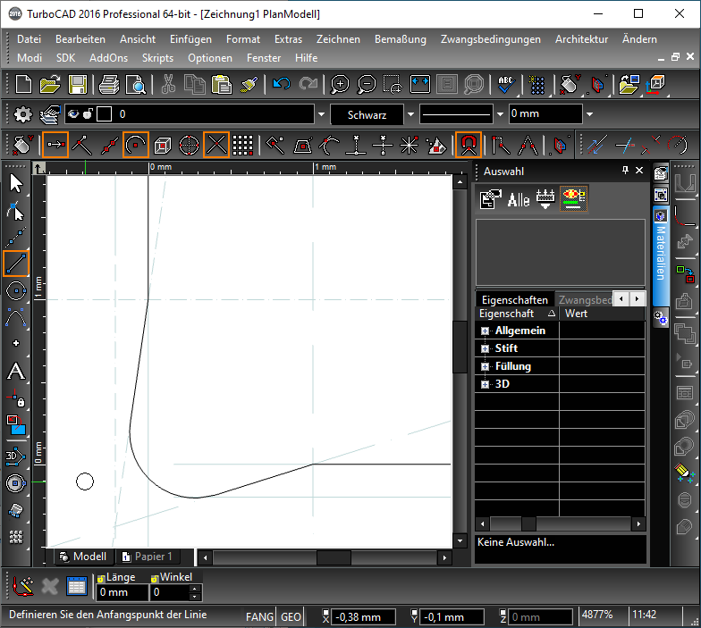

ich habe ein Problem mit einem Freistich nach DIN509. Ich möchte, wie in
den angehängten Bildern einen Freistich Typ G erstellen.
Maße Laut Tabelle:
r = 0.4
f= 1
g = 1.2
Die beiden Winkel sind 17.5°
Allerdings finde ich im CAD keine Lösung für diese Parameter. Hat jemand
da den Durchblick was ich falsch mache?

BlueAudio schrieb:> Allerdings finde ich im CAD keine Lösung für diese Parameter.
Ich kenne dein CAD-System nicht.
Aber du hast ja bereits die beiden schrägen Linien fertig. Jetzt die
beiden Linien auswählen und "Abrunden" mit dem r=0.4
Das sollte jedes CAD können.

BlueAudio1 schrieb:> es gibt ja> gar keine Sinvollen Schnittpunkte zwischen Radius und Schrägen.

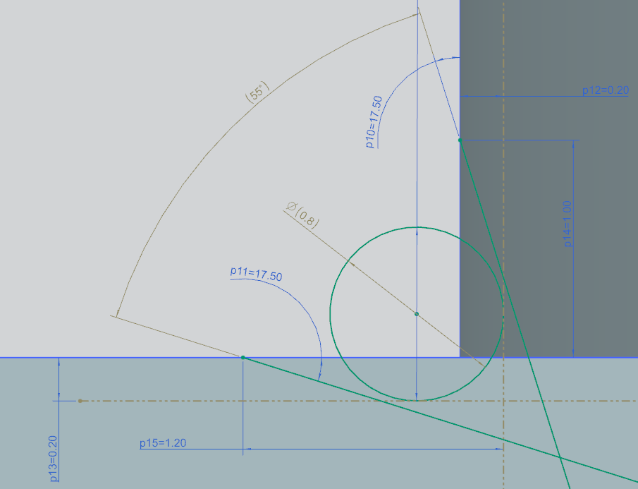

Wolfgang schrieb:> t1 und t2 sind doch angegeben. Der Kreismittelpunkt für den Freistich> liegt davon um r versetzt.
Wenn du dir mal die angehängte Zeichnung ansiehst -> genau so ist es
gemacht.

Wenzel H. schrieb:> Dann beherrscht du dein CAD nicht. Thomas F. hat eine Lösung> beschrieben.
Wenn du dir die Mühe machst und nochmal in meine Zeichnung siehst
stellst du fest, dass ich genau das getan habe und dabei keine Lösung zu
erzielen ist. Nehmen wir mal die Geometrie ausgehend von f.
f = 1mm
r = 0.4mm
Winkel = 17.5°
Was die Kreisposition angeht -> da t1 = t2 = 0.2 muss der
Kreismittelpunkt auf der 45°-Achse sitzen.
Es gibt nun leider keine Schnittpunkte zwischen dem Kreis und der
gewinkelten geraden. Mit den angegebenen Parametern kann ich keine
geschlossene Kontur erzielen die der Zeichnung und den Werten aus der
Norm entsprechen.

Thomas F. schrieb:> Ich kenne dein CAD-System nicht.>> Aber du hast ja bereits die beiden schrägen Linien fertig. Jetzt die> beiden Linien auswählen und "Abrunden" mit dem r=0.4> Das sollte jedes CAD können.
das ist keine Lösung. Damit werden t1 und t2 durch den Radius deutlich
überschritten.
Es geht mir hier nicht darum einen Freistich zu konstruieren, sondern zu
verstehen warum es mit den Parametern aus der Norm, zumindest bei
mir,nicht Funktioniert.

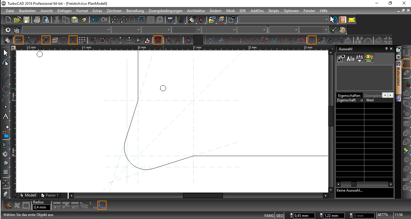

Einfach mit dem Offset t1 und t2 eine spitze Ecke zeichnen und mit dem
genannten Radius abrunden. Die Zeichnung im Tabellenbuch ist
mißverständlich. Der spize Übergang zwischen Radius und oberer Kante
existiert in Wirklichkeit nicht.
Walter T. schrieb:> Einfach mit dem Offset t1 und t2 eine spitze Ecke zeichnen und mit dem> genannten Radius abrunden.
Ich hab den Eindruck, dass du die Winkel nicht eingehalten hast.
Speziell die 17,5°. Oder täusch ich mich da?
Nick M. schrieb:> Ich hab den Eindruck, dass du die Winkel nicht eingehalten hast.> Speziell die 17,5°. Oder täusch ich mich da?
Stimmt. Auf dem großen Monitor sehe ich es auch. Habe CAD gerade nur auf
dem Subnotebook (ohne Maus) parat.
Aber das Prinzip bleibt: Die Ecke spitz zeichnen mit den genannten
Offsets und dann abrunden. Der Kreisabschnitt muß auch gar nicht
(unbedingt) hinter der gedachten Verbindungslinie zurückstehen. Das
Gegenstück ist ja eh angefast.
Edit: So sieht es richtig aus.

Walter T. schrieb:> Edit: So sieht es richtig aus.
So ist es aber nicht richtig. Der Freistich geht zu tief rein. Schau dir
mal den Begriff "Kerbwirkung" an, damit dir klar wird warum das eben
nicht egal ist.

Der Freistich "geht" doch im Sinne von "lässt sich Zeichnen", wenn man
die Toleranzen ausnutzt. Fertigen wird er Fertiger den dann, indem er
einen 55°-Drehmeissel nimmt, ...
Und ganz ehrlich, MESSEN wird (und kann ;) ) das hinterher eh niemand.
Oliver
Oliver S. schrieb:> Fertigen wird er Fertiger den dann, indem er> einen 55°-Drehmeissel nimmt, ...
Ich würde wohl eine VNMG-Platte verwenden mit einem Spitzenradius
kleiner 0,4.
Und bestimmt hat der Fertiger ein Makro dafür, ich kenn aber seine
Steuerung nicht.
