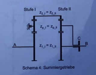

Hallo, ich studiere Maschinenbau und wir haben zum üben von dem
Professor einige Aufgaben bekommen, leider ohne Lösungsweg.
Gegeben ist ein Summiergetriebe mit 2 Eingängen (A, B) und Ausgang C.
Meine Frage bezieht sich hauptsächlich auf die Aufgabe c), wo die
Drehzahlen n_B=-1500 und n_C=-1000 gegeben sind, und man n_A berechnen
soll. (Habe meine Berechnung hochgeladen, leider mit c) benannt statt
b))

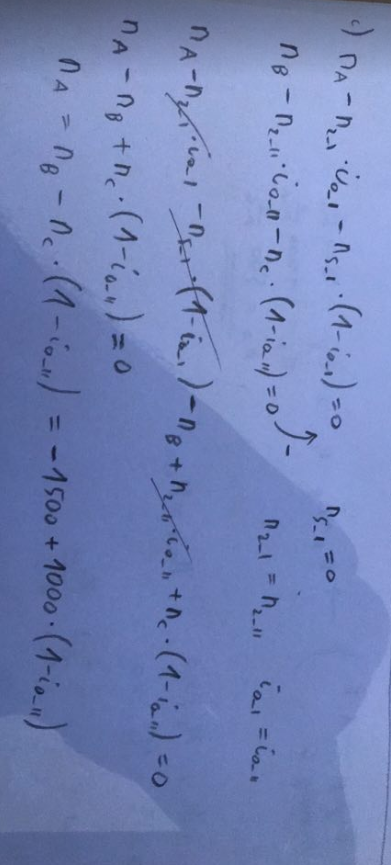

Müssen die Drehzahlen dann n_A + n_B = n_C sein? Weil ich habe es
versucht über die Willis-Gleichungen zu berechnen und komme auf ein
anderes Ergebnis. Da wir die Drehzahl A mit gegebenen Drehzahlen B und C
ausrechnen sollten, bin ich unschlüssig ob mein Ergebnis so stimmt, oder
ob
man einen konkreten Zahlenwert berechnen kann.

Bei c) habe ich die Momentengleichgewichte für die 1. und 2. Stufe
aufgestellt:
M_A+M_Steg1+M2_I=0 und M_B+M_C+M2_II=0
M2_1 und M2_II müssen gleich groß sein, da beide am gleichen Hohlrad?
Die Standübersetzungen i_0 sind für beide Stufen auch gleich groß, da
gleiche Zähnezahlen? Über M_A/M2_I=-1/i_0 und M_B/M2_II=-1/i_0 würde ich
auf ein Momentenverhältnis von M_A/M_B=1 kommen. Hoffe das stimmt so.
