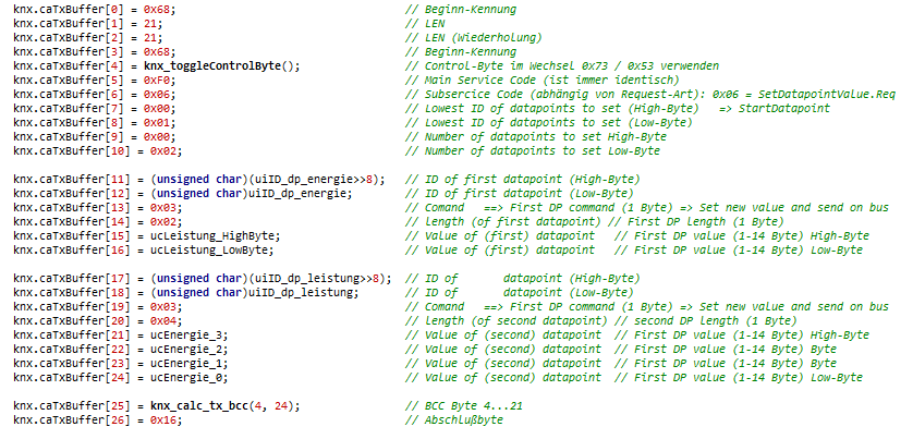

ich habe ein KNX-Modul von Weinzierl. Mit diesem möchte ich KNX-Daten
senden. Hierfür gibt es ein SetDatapointValue.Req-Befehl.
Meine Funktionen mit einem Datenpunkt (1, 2, 4 oder 14 Byte Daten) geht
problemlos. Aber nun möchte ich mit einer neuen Funktion zwei

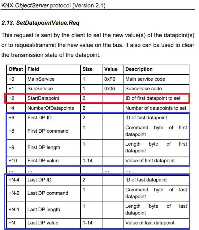

Datenpunkte damit senden. Das Protokoll läßt das Senden von mehreren
Parametern zu (siehe Anhang). Leider funktioniert es nicht und ich weiß
nicht warum.
Was mich etwas stutzig macht ist die Angabe "StartDatapoint".
Letzendlich werden ja alle ID´s mit Länge und Wert implizit an das Modul
gesendet.
Bei meinen bisherigen Funktionen habe ich die Parameter StartDatapoint
und NumberOfDatapoints jeweils auf 1 gesetzt. Bei meiner Variante mit 2
Parametern habe ich NumberOfDatapoints auf 2 gesetzt.
