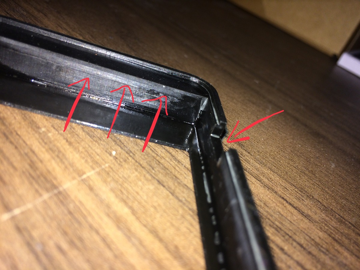

Gast #6155195
Obwohl das 3D Modell glatt sein sollte, ändert chitubox (3D Slicer für
Resin Printer) den Gesamten Layer ab der Usb-Auskerbung.
Kann man dem irgendwie entgegenwirken?

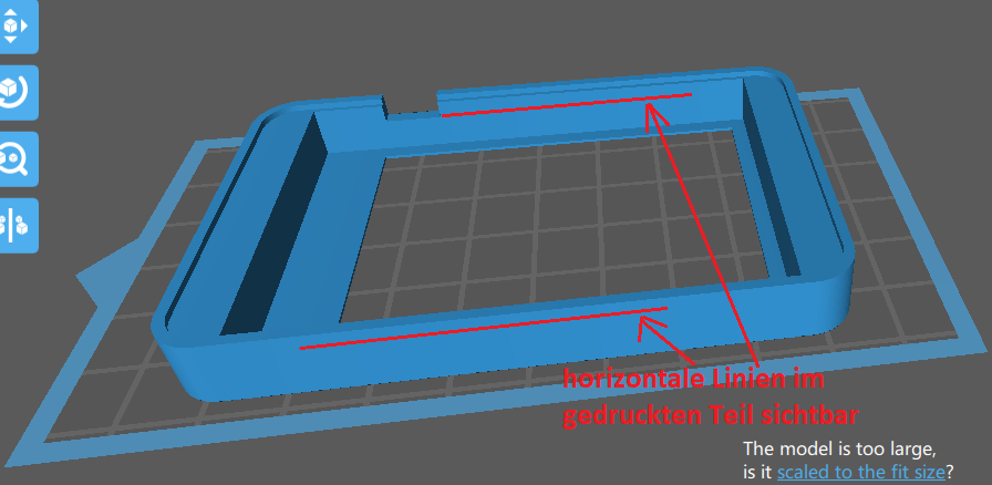

Gast #6164380
Also Druckrichtung ist wie im neuen Bild angezeigt.
Es Bilden sich also Linien bei jeder "Kante", bzw. der Slicer aendert
bei den Kanten irgendwie seine Berechnung.
Das Phaenomen kenne ich bereits von den FDM Druckern, da ist es aber
aufgrund des Spaghettidruckverfahrens verstaendlich das sowas entstehen
kann.
Mit einem Resin Drucker sollten sollche Artefakte mit der richtigen
Einstellung jedoch vermeidbar sein - hoffe ich zumindest.

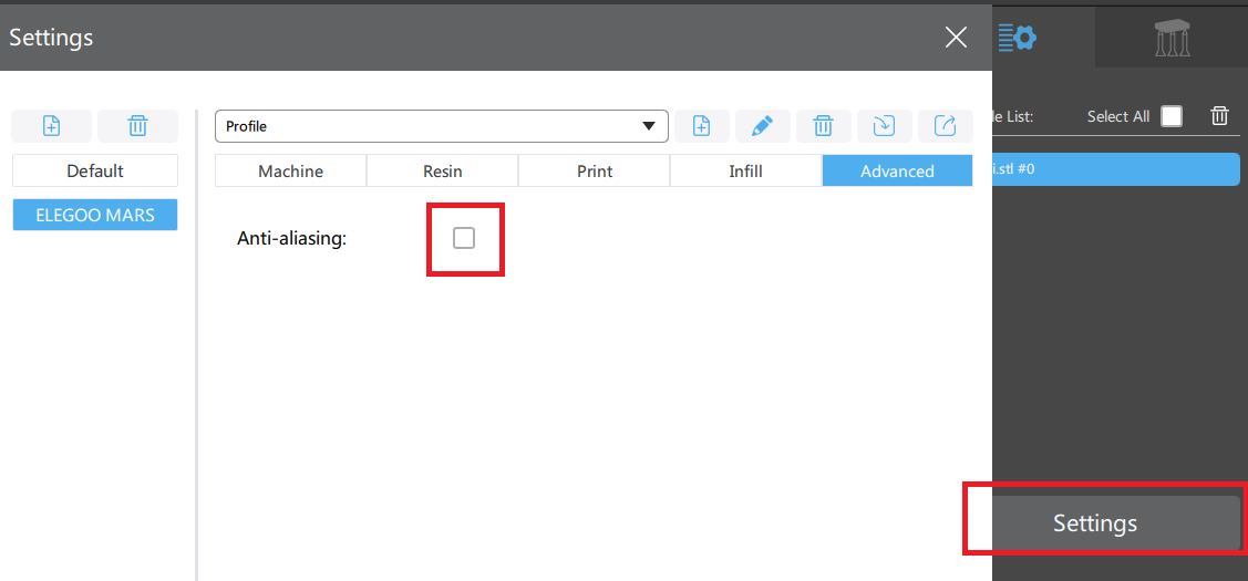

Gast #6166888
Habs gluecklicherweise selber herausgefunden und kanns teilen.
-> Man kann in ChiTuBox das antialiasing entfernen, dann verschwinden
diese Linien. <-
Die Berechnung des Programms ist wohl nicht ideal geeignet fuer scharfe
Kanten und komplett flachen Oberflaechen wie es bei Gehaeusen der Fall
ist.
