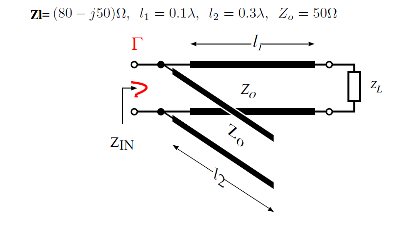

Parallele Leitung mit Smithdiagramm ermitteln

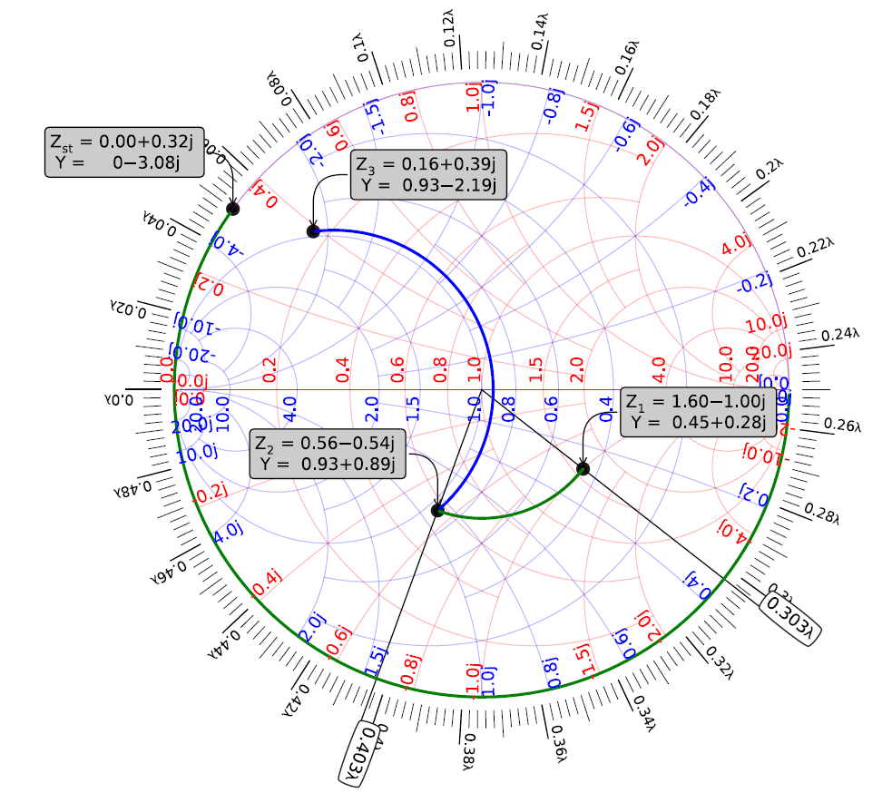

Ich würde die offene Leitung erst mal unabhängig in ein Smith-Diagramm
eintragen, also vom Leerlaufpunkt rechts außen auf dem Außenkreis um 0,3
Lambda wandern (welche Richtung?), bei 0,25 Lambda landet man jedenfalls
im Null-Ohm-Punkt links. Damit lassen sich die beiden Werte dieser
Impedanz ablesen, die an der Verbindungsstelle zur restlichen Schaltung
gilt. Dann muss man die beiden Impedanzen parallelschalten, wie das geht
weiß ich auch nicht. Bei Parallelschaltungen muss man vermutlich mit dem
Kehrwert der Impedanz rechnen. Möglicherweise sind dazu
Punktspiegelungen im Diagramm nötig, ist alles schon lange her, dass ich
das mal gelernt habe.
