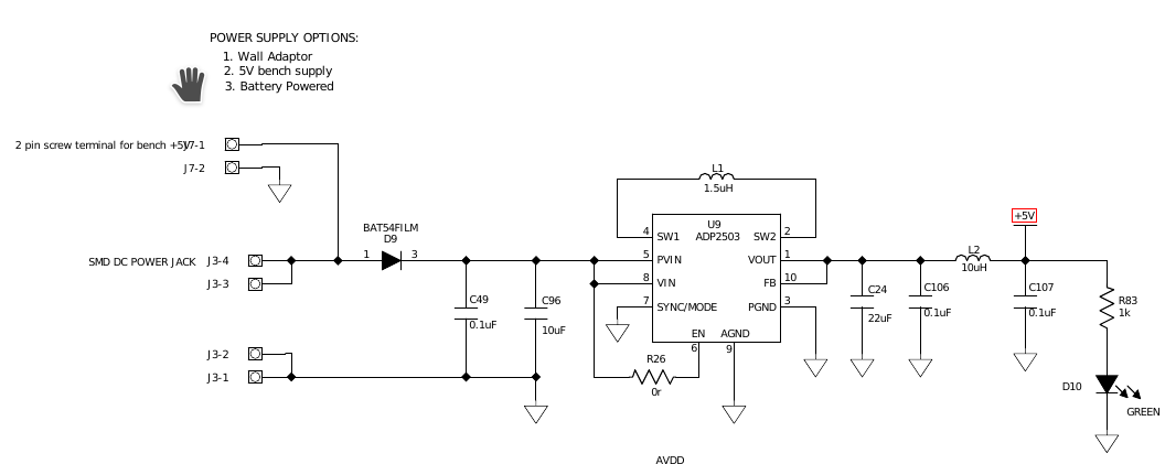

Beim durchstöbern eines Schaltplans eines Eval-Boards bin ich auf eine
Buck/Boost Schaltung gestoßen an deren Eingang eine Diode (D9) hängt.
Kann mir jemand erklären wozu die da ist?
Ich frage weil ich versucht habe die Schaltung nachzubauen, ich aber
nach dem 3ten Versuch aufgegeben habe da der winzige ADP2503 einfach
jenseits meiner Löt/Ätzfähigkeiten liegt.
Nun habe ich mir einen anderen Buck-Boost Converter (MAX1595) zugelegt
der mit seinen MSOP-8 Beinchen ein Kinderspiel war.
Trotzdem wundere ich mich halt über die Diode, denn in den eigentlichen
Datenblättern der Buck-Boost Converter ist eine solche Diode nicht
enthalten.
Der MAX1595 ist kein Buckconverter sondern ein Charge-Pump Converter für
max 125mA und einem Wirkungsgrad von 70..80%
>Den Aufwand für den Vorteil für einen Synchrongleichrichter
>(Wirkungsgrad) macht so eine Diode natürlich von vorherein zu nahezu
>100% zunichte
Nicht so schlimm bei wenig Strom, der Wirkungsgrad ist eh schon
schlecht.
