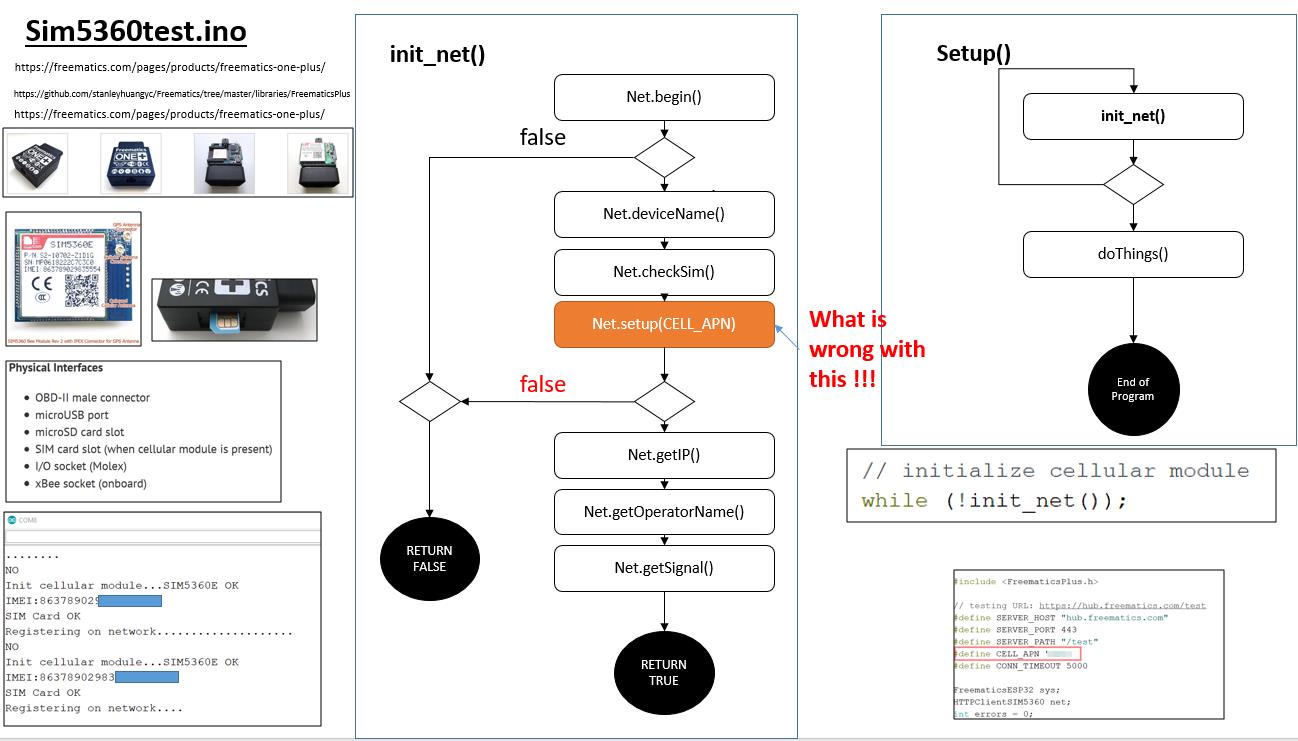

Nun habe ich ein FreematicsONE+ Modul erworben.
Es basiert diesmal auf einem ESP32.
Allerdings wird die SimKarte zwar gefunden, aber sie "will" sich nicht
mit dem "Internet verbinden"...
Bei dem FreematicsONE ging das...
**Hier mein Vorgehen** :
Quelle für Firmware: https://github.com/stanleyhuangyc/Freematics
In diesem Fall Version5 ( ist für freematicsONE+ ... )
Bibliotheken:
https://github.com/stanleyhuangyc/Freematics/tree/master/libraries/FreematicsPlus
* APN korrekt eintragen(#define CELL_APN "xxxx").
* Bibliotheken in die Umgebung (Arduino IDE..)
* Sim Karte korrekt einlegen.
* SimTest5360.ino speziell für FreematicsONE+
* compilieren, hochladen
* Seriellen Output Monitor anschalten um Status zu erhalten
- Ich habe 2 verschiedene Sim Karten getestet.
- Habe von meinem alten FreematicsOne die SIM5360 dort eingebaut
- die Antenne von dem anderen verwendet, als Test.
- Aber es scheitert anscheinend immer an dieser Stelle...
Im Anhang eine erste Übersicht in UML und ein paar "Info-Bilder"...
(Den Bibliothek-Code zu der kritischen Stelle möchte ich später noch
hinzufügen...)
**Danke falls jemand eine Idee hat !**
:D
Anhang: 1 Info Bild( UML )
