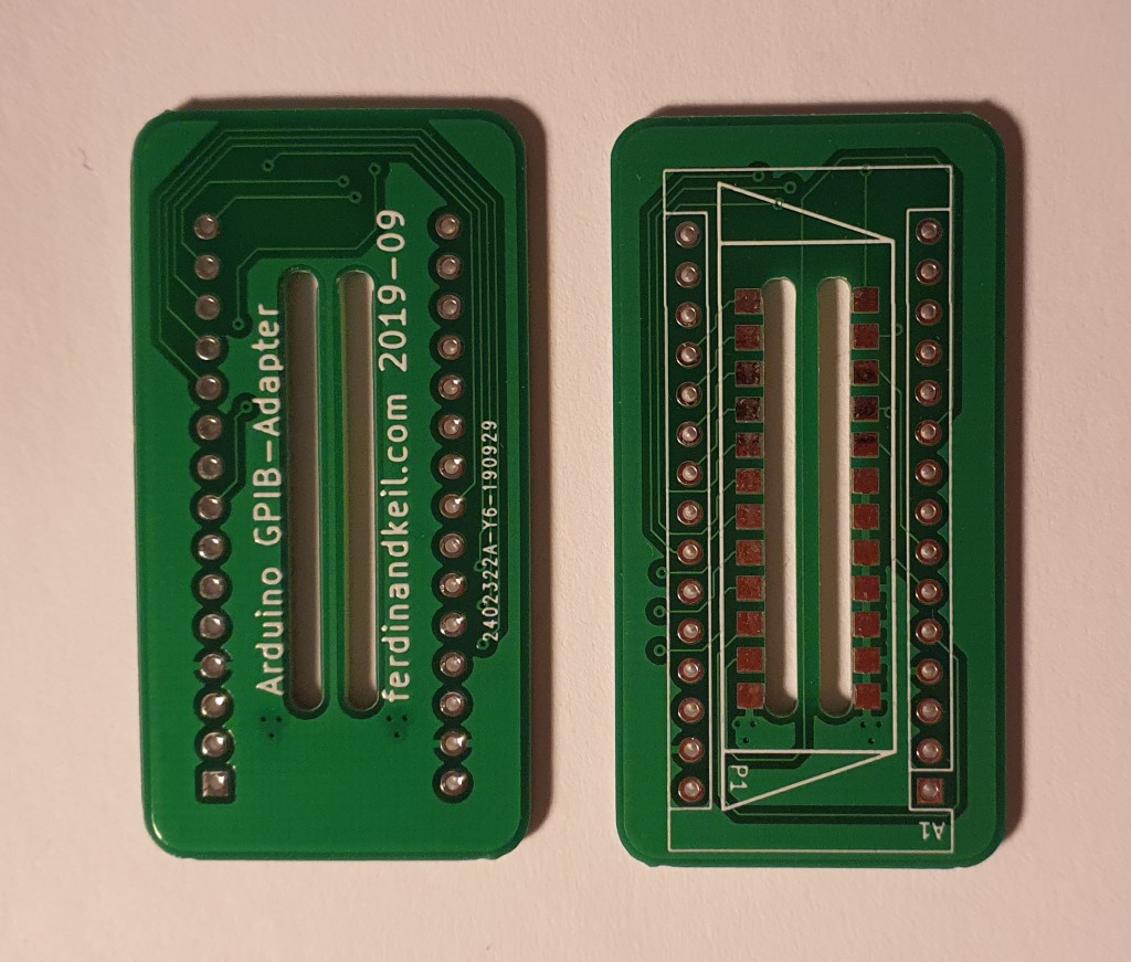

Verschenke gegen Portoerstattung hier Restexemplare von zwei
Leiterplatten. Bei Interesse bitte PM.
Arduino GPIB Adapter

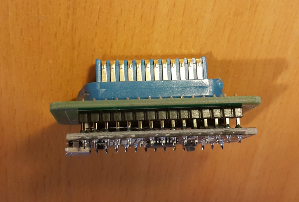

Basiert auf dem AR488 Projekt [1]. In die Leiterplatte passt ein
günstiger 24-poliger Centronics Stecker (z.B. [2]). Das Pinabstand passt
leider nicht perfekt, ließ sich aber problemlos mit Lötzinn brücken. Auf
der anderen Seite wird ein Arduino Nano montiert und mit der Software
bespielt. Der Adapter spricht problemlos mit meinem HP 3456A. Ob er auch
an langen Kabeln mit vielen Geräten funktioniert kann ich leider nicht
testen.

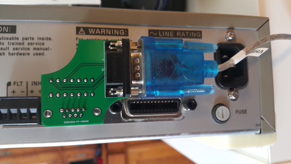

RS232-Nullmodem Adapter
Diese Platine habe ich für meine HP 6632B gefertigt. Mit der Platine
werden die Anschlüsse quasi um die Ecke gelegt, so kann das Gerät bis an
die Wand geschoben werden. Bei Bedarf kann ich noch passende Buchsen und
Stecker beilegen.
