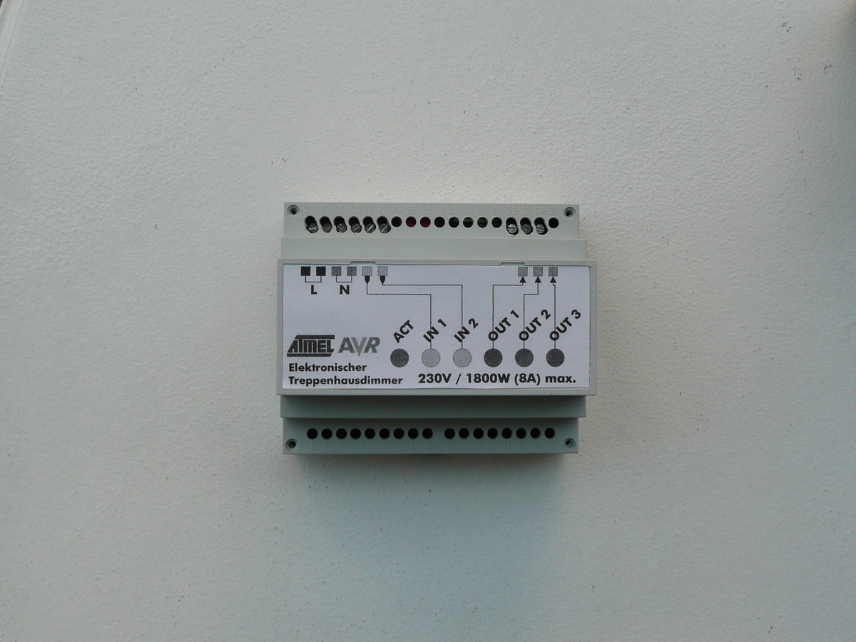

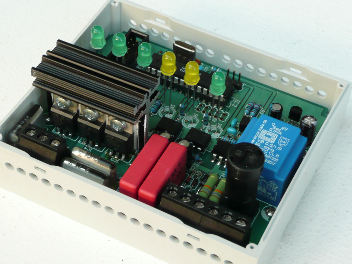

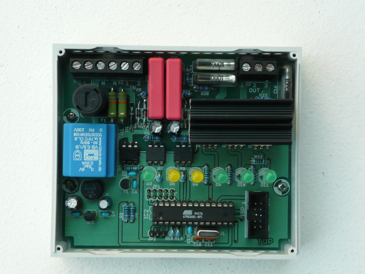

Ich hab vor etlichen Jahren ein kleines Kästchen gebaut, funktioniert
immer noch.
Nennt sich Treppenhaus-Dimmer:
Hat zwei Eingänge (230V) für zwei Taster (Keller und Treppenhaus)
Hat drei Ausgänge als Triac dimmbar mit max. 1800 W
Im praktischen Hutschienengehäuse zum Einbau im Sicherungskasten.
In den Stockwerken sitzen Bewegungsmelder oder Taster, die triggern über
den Eingang das Signal zum einschalten der Lampen, und zwar langsam
"eindimmend". D.h. die Lampen werden schnell heller bis zum Maximum.
Nach bestimmter Zeit werden die Lampen wieder sehr langsam
heruntergedimmt, bis sie schließlich ganz ausgeschaltet werden. Da hat
man genuug Zeit nochmal einen Taster zu drücken oder vor dem
Bewegungsmelder herumzuhüpfen.
Die Zeiten (an- und ausdimmen, Leuchtdauer) sind einstellbar über den
Treppenhaustaster mit speziellem Einstiegssequenz.
Das ganze programmiert in C mit einem Atmega8.
War eins meiner ersten Projekte und ging daraus hervor, daß wir vorher
ein ähnliches Gerät hatten das nicht mehr käuflich war und kaputt ging.
