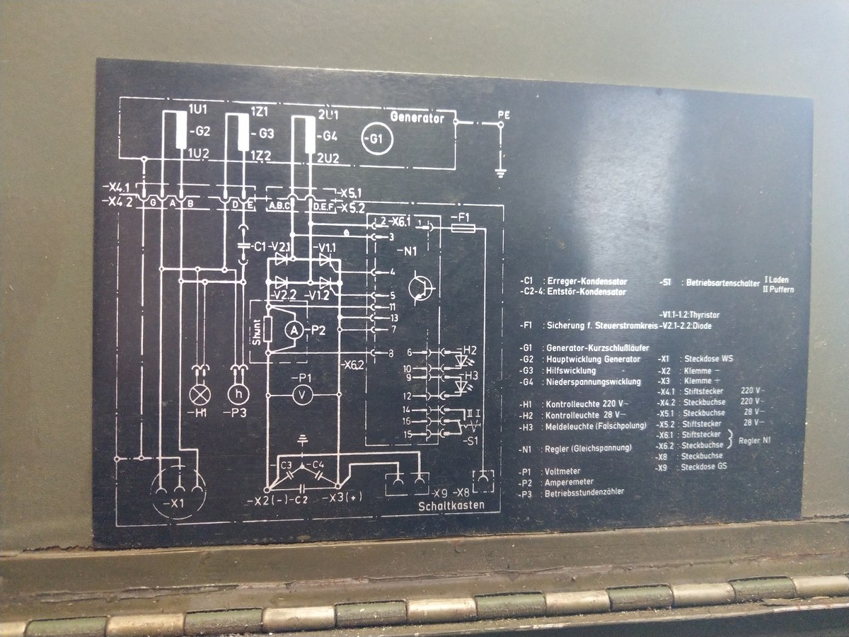

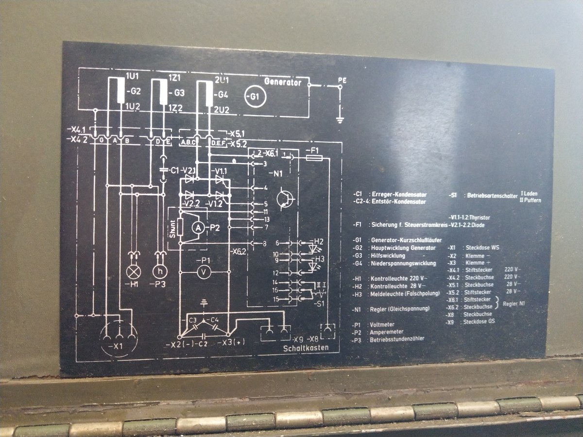

Hallo Community,
Habe hier einen älteren Generator von der BW stehen. Der Ventilator
läuft inzwischen, aber der Generator bringt keine Ausgangsspannung. Den
Erregerkondensator habe ich geprüft, kein Durchgang, 50uF, auch kein
Durchgang zum Gehäuse. Die Wicklungenen des Kurzschlussläufers sind auch
alle drei durchgängig, im 5 Ohm Bereich.
Wenn ich mich richtig eingelesen habe,sollte der Generator zusammen mit
dem Kondensator und der restlichen magnetisierung einen Schwingkreis
aufbauen. Macht er aber nicht. Frage ist, wie magbetisiere ich den
Eisbären wieder? Oder gibt es noch eine ganz andere Fehlerquelle?
Mit meinem Multimeter bekomme ich drehzahlabhängig eine Frequenz
irgendwo zwischen 50 und 90hz, aber nur eine Spannung von 0,8-1,8V.
Habe auch schon mal einfach einen 40W Glühbirne angehängt, aber wo keine
passende Spannung kommt, kommt auch kein Licht...
Wie könnte ich denn den Eisenkern wieder ein wenig magnetisieren?
Einfach mit einer Batterie Spannung an eine Wicklung anlegen? Polarität?
Im Anhang das Schaltbild von dem Generator.
Vl. hat hier jemand eine Idee?

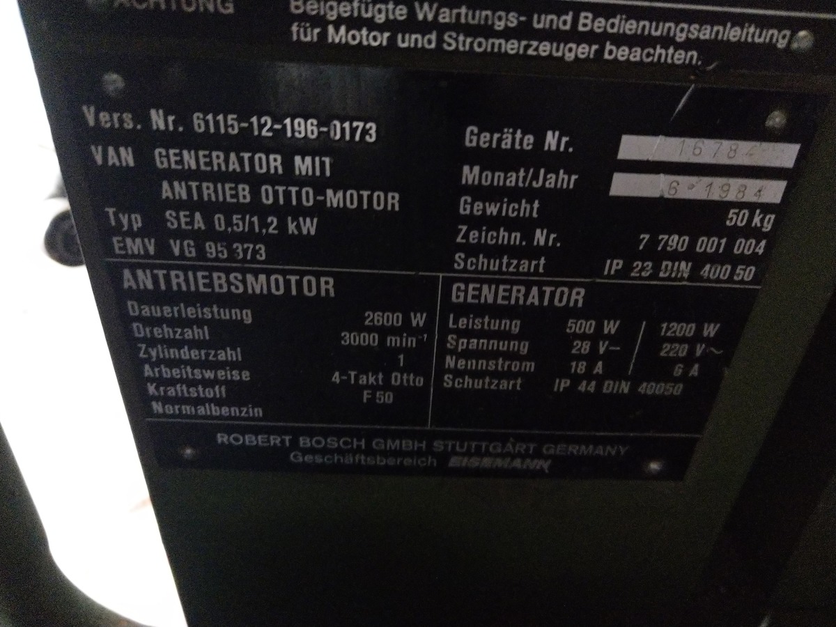

Hat der Moppel denn ein Typenschild?
von Koloblix (Gast)
Typenschild hat er auch, allerdings finde ich nichts wirklich dazu, BW
halt.

von ___-_ (Gast)
Hersteller ist Bosch Eisemann, die Spannung ist übrigens 28 Volt

von Horst S. (petawatt)
Hab früher mal einen 15 kW Drehstrommotor als "Kondensatorerregten
Asynchrongenerator" an der Zapfwelle eines Schleppers betrieben. Eine
Fremderregung war nie notwendig.
Der 220V-Teil sollte doch auch ohne das Batterie-Ladeteil funktionieren.
Eine Erregung mit kleiner Batteriespannung über den
Gleichspannungsanschluss scheitert an den Thyristoren. Einfach mal den
gesamten Gleichspannungsteil an der Steckverbindung X5 abhängen. Ebenso
P3 und H1 abhängen (H1 schon auf Kurzschluss überprüft?). Dann vor
Motorstart an X1 über Batterie kurzzeitig Magnetisier-Gleichstrom
einspeisen. Wenn kein Erfolg, dann Magnetisier-Gleichstrom ev. umpolen.
Sollte aber bei Wechselspannung keine Rolle spielen.
Der "Kondensatorerregte Asynchrongenerator" mag keine
Blindleistungsabgabe. Der Test mit der Glühbirne war schon richtig.
Grüße von petawatt

von Koloblix (Gast)
Nein der Generator wird nicht über Niederspannung/Ladegerät
magnetisiert. Das habe ich an der Elektronik schon getestet. Der
Generator selbst ist ein Kurzschlussläufer mit einer Hauptwicklung, der
Hilfswicklung und der zusätzlichen Niederspannungswicklung.
Drehzahl habe ich mit einem Messgerät schon auf 3000U/min eingestellt.
Mit der Toleranz die der Benziner halt hat.
Was mich wundert ist, dass er eine geringe Spannung erzeugt, sich der
Schwingkreis aber nicht einschwingt.
@Petawatt im ersten Post habe ich das Schaltbild hochgeladen.

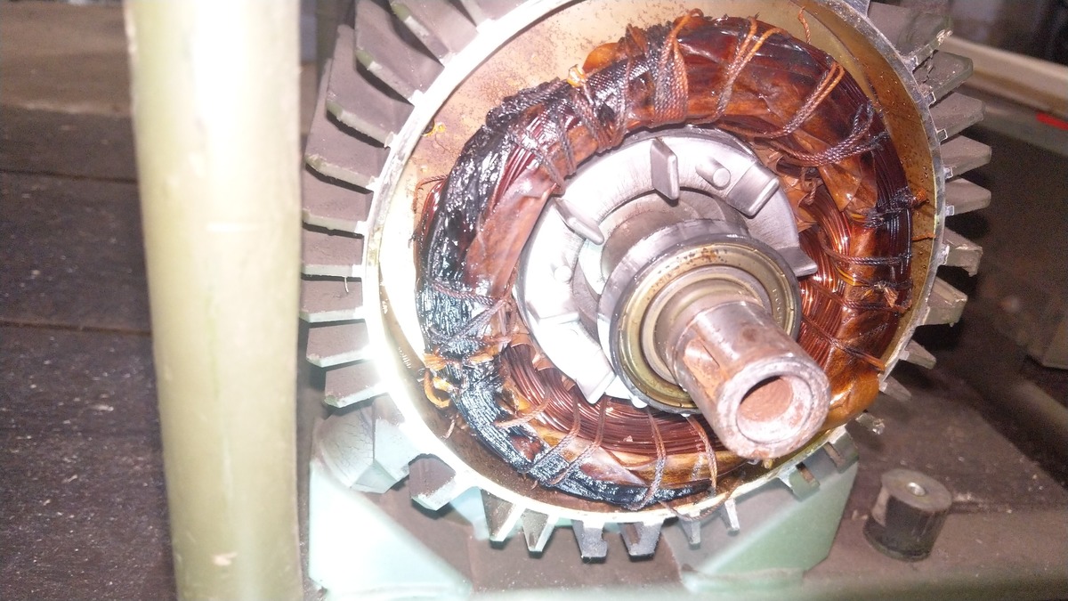

von Koloblix (Gast)
So, Hab das Problem gefunden. Sieht man ganz gut auf dem Bild. Die
Wicklungen sind z.T. verkohlt. Der hat sich im wahrsten Sinne des Wortes
in Rauch aufgelöst...
Aber den neu wickeln zu lassen wird wohl den preisliche Rahmen sprengen.
Andere Idee als auf den Schrott?
von hinz (Gast)
KFZ-Lichtmaschine einbauen, samt Akku.
von Dieter (Gast)
Koloblix schrieb:
> Die Wicklungen sind z.T. verkohlt
Das ist schade. Nicht zufaellig noch ein ASM oder SM mit gleicher
Polpaaezahl herumliegen?
von Koloblix (Gast)
Die Idee ist mir auch schon gekommen. Hab das Eisenpaket mit den
Wicklungen ab, aber einen anderen passenden Stator für den Rotor zu
bekommen wird schwierig. Und den Rotor bekomme ich wohl ohne weiteres

@ Koloblix, die Spulen hast du schon mal durchgemessen, also Gleich-I-R
und Iso-R und gegeneinander?
Auf dem Bild sieht das aus als ob da nur eine Spule etwas gekokelt hat,
und wo ein Erreger-C verbaut ist, wird das dazu die passende
Erreger-Wicklung sein!
Also ich glaube nicht an einen kompletten Defekt, eher eine ungünstige
Konstellation beim Start, wenn die Erreger-Wicklung keinen Saft bekommt
wird das nichts, und der kommt lt. Schaltbild aus der Leistungswicklung.
Also entweder Gleich-I an die Erregerwicklung hinter dem C oder davor
mit Wechsel-U aber die Verbindung zur anderen Wicklung auftrennen beim
Hochfahren?

Das Teil sollte Wicklungen fuer 24/28 und 220V haben. Ggf. ist nur eine
Spannung hinueber.
Das SAE war beim einen Antennentraeger. 24/28V zum Nachladen der Akkus
und 220V fuer die elektrischen Geraete.
Den kann man so auf jeden Fall nicht weiterbetreiben. Wenn da ein
Windungsschluß entsteht, brennt das Ding endgültig ab. Kann auch sein,
daß die Selbsterregung ohne die 230V-Wicklung gar nicht mehr
funktioniert.
Schon mal gefragt was ein Neuwickeln kostet?
von Dieter (Gast)
Ben B. schrieb:
> Wenn da ein Windungsschluß entsteht, brennt das Ding endgültig ab.
Stimmt, Ben. Wenn nur nur eine Spannung betroffen wäre, diese weder vom
TO noch für die Selbsterregung notwendig wäre, war die Idee dahinter
diese geschädgten Wicklungen zu entfernen.
