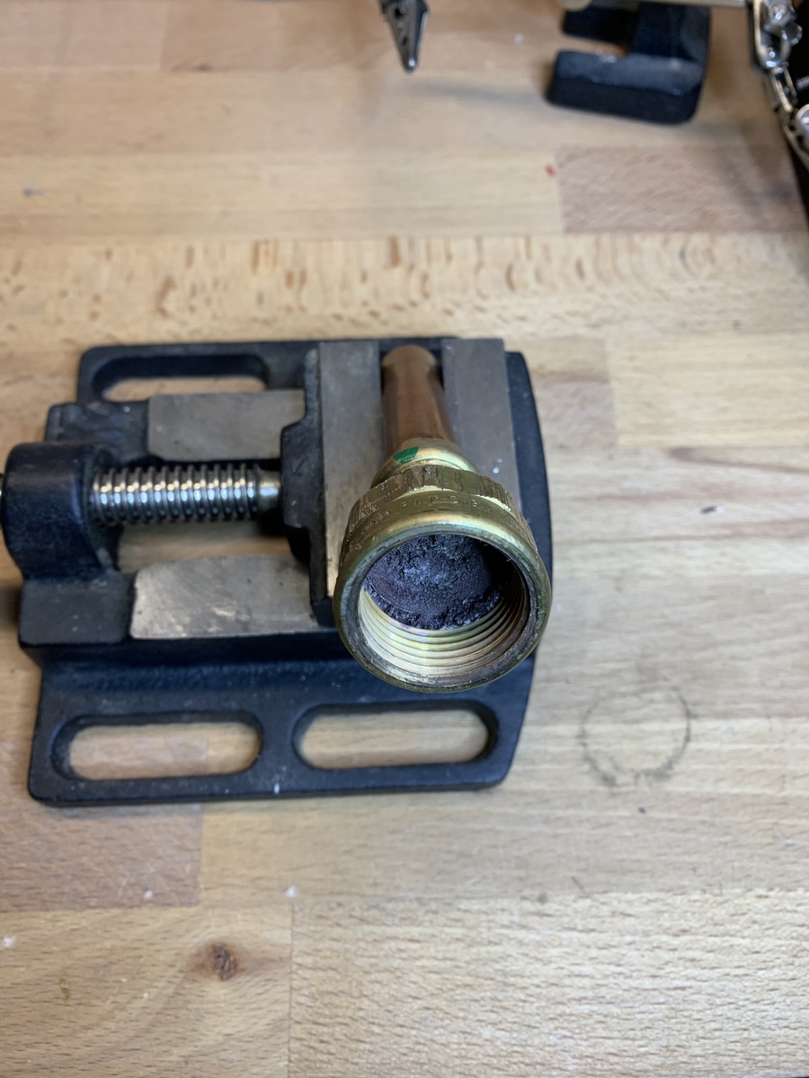

in unserem Warmwasser Zirkulationskreis hatten wir nun schon zum zweiten
mal eine verstopfte Leitung. Letztendlich immer an der Stelle einer
Verjüngung (Messingmuffe/Kupferrohr in Wasser Fließrichtung gesehen)
Die Zirkulationspumpe wird über eine (Eigenbau) Funklösung bei Bedarf
eingeschaltet, sie bleibt nach Anforderung 10 Minuten eingeschaltet.
Meine Theorie ist, dass nach dem Einschalten (heißes) Wasser auf die
zuerst kalte  Engstelle trifft und dies die Kalkablagerung noch fördert.
(Wir haben ziemlich hartes Wasser).
Der Installateur meinte ich soll die Erdung prüfen, es könnte auch ein
Problem einer mangelhaften Erdung sein. Dies habe ich gemacht. Die
Erdung ist einwandfrei.

Kupfer ist nicht gerade die beste Wahl fürs Trinkwasser. Wie hoch hast
du die Temperatur, umso höher diese ist desto mehr Kalk wird
abgeschieden.
Aber da das so dunkel ist würde ich eher sagen das ist Biofilm und kein
Kalk.
Ist das so ein ganz hartes schwarzes Zeugs?
Hatte ich schon mehrmals bei Kunden, eigentlich immer direkt am Übergang
von der Zirkulationsleitung in den Boiler. Dadurch keine Zirkulation
mehr möglich, lange Wartezeiten auf heißes Wasser.
Muss irgendeine Ablagerung aus dem Wasser sein, die langsam zuwächst.
Kriegt man aber ganz schwer mit dem Bohrer weg. Soweit ich mich erinnern
kann, waren das meist Stahlboiler mit Emaillierung und verzinkte
Leitungen. Kalk ist es sicher nicht.
Ja, da zersetzt sich was metallisches. Das ist kein Kalk. Du hast also
ein größeres Problem. Wenn das der direkte Anschluss an den Speiche ist,
leckt der bald. ?
Fragen wir doch erst mal wann die Opferanode das letzte Mal erneuert
wurde und ob er unten den Dreck aus dem Speicher UNTEN regelmäßig
abgelassen hat! Diese Opferanode sollte nach 3 Jahren erneuert werde.
Ungünstiger wäre, wenn der schwarze Dreck aus den ganzen Rohren kommt.
Wahrscheinlich eine bunte metallische Mischung im Haus od. kein Filter
nach der Wasseruhr??

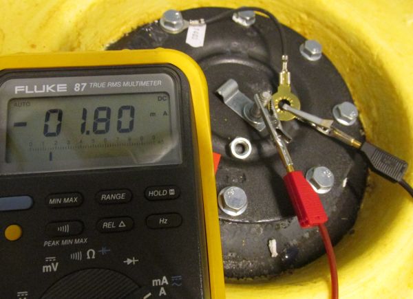

Bei meinem neuen Brauchwasserkessel kann ich die Leitung abklemmen und
den Anodenstrom messen!
Am fabrikneuen Kessel habe ich 5,2 mA gemessen, nach ein paar Wochen
Betrieb nur noch 1,8 mA. Die Angaben im Internet, wann die als
verschlissen anzusehen ist, sind widersprüchlich, ich werde das
beobachten. Ich habe mit drei verschiedenen DVMs gemessen, der Meßfehler
durch deren  unterschiedlichen Spannungsabfall ist deutlich bemerkbar.
Es gibt verschiedene Speicher. Manchr haben eine ELEKTRISCHE Opferanode
und manche NUR einen eingeschraubten Magnesiumstab als elektrochemisches
Element. Die Mg-Opferanode auf dem Foto war genau 3 Jahre im Einsatz.
Wenn Du viel länger wartest, wirst Du viel Freude beim Tausch haben. Es
kommt natürlich auch noch auf das Wasser und die Temperatur an.
erst mal vielen Dank für Eure Antworten.
"Ist das so ein ganz hartes schwarzes Zeugs?
mehr möglich, lange Wartezeiten auf heißes Wasser."
Das trifft es genau !
Es scheint wirklich nur an dieser einen Stelle genau dieses Problem zu
sein.
Ich habe nun ein paar Fakten, welche ich mit meinem Installateur
abklären kann. Das mit der Opferanode kannte ich z.B. nicht.
Der Boiler ist aber noch nicht alt. Er wurde vor 5 Jahren im
Zusammenhang mit der Montage einer Solarthermieanlage neu installiert.
Seit dieser Zeit
hatte ich das Problem nun zum zweiten mal.
Und wie schon gesagt, wir bemerken sonst an keiner Stelle einen
Druckverlust oder schwachen Wasserstrahl.
Das Kupferrohr ist innen beschichtet, man sieht nicht den geringsten
Ansatz von Ablagerung. Außer eben an dieser gezeigten Stelle im
Zirkulationskreislauf.
Interessant wäre sicherlich um was für Materie es sich denn genau
handelt. Kennt jemand eine Stelle die das untersuchen kann ?

Es kann gut sein daß es nicht am Wasser liegt. Wir haben hier ca. 8 Grad
Härte und so ziemlich das sauberste Wasser überhaupt. Trotzdem ist
dieses Phänomen öfters vorgekommen. Ich hab da einen Artikel gefunden:
https://www.haustechnikdialog.de/SHKwissen/1914/Elektrochemische-Korrosion
Das könnte es sein, siehe letztes Bild.
Reagiert da wohl der Stahl mit der Rohrleitung aus Kupfer/Zink/Messing?

Deshalb sind die Boiler/Speicherkessel trotzdem meist aus Stahlblech,
sind zwar in der Fläche geschützt nicht oder selten an den Anschlüssen.
Dann kommt das Frischwasser ja auch irgendwo her, das wird in den
meisten Fällen verz. Rohr sein. Das Probl. kann sein das es sich um
einen Kreislauf handelt. Schwärzliches wie das im Bild den anschein hat
ist jdf. immer irgendwas mit Eisen.

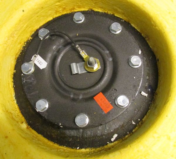

Das wird eine Verschraubung sein, wie an meinem ersten Kessel. Da kann
man nur Wasser ablassen und gucken.
Der neue Vitocell 100W sieht anders aus, ein Flansch mit 8 Schrauben.
Den Kessel hat der lokale Heizungsbauer gerade lagerhaltig gehabt und
unter dem Internetpreis sogar noch angeschlossen.
