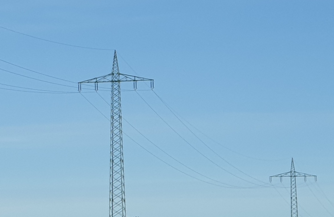

ich sehe immer wieder Freileitungen im Hochspannungsbereich die 4
Leitungen haben. Üblich sind ja drei (bzw. vielfache davon) für L1-3.
Dazu kommen teilweise noch Blitzschutzleitungen (unisoliert). Aber die
Funktion der 4. Leitung kann ich mir nicht erklären. Reserve, Redundanz?
Weiß das jemand von euch?

Hallo
das sind Stromleitungen der Bahn
bei längeren Isolatoren (nicht die im Bild) evtl. HGÜ

Klasse, danke! Die hatte ich überhaupt nicht auf dem Schirm.

Derzeit haben wir in Deutschland noch keine HGÜ mit Freileitungen.
Bahnstromleitung ist korrekt, auf manchen Strecken hängen die auch an
den Fahrleitungsmasten (mit Isolatoren für 110kV) und manche 110/15kV
Unterwerke sind nur zweiadrig angebunden.

Geh mal zum Mast. Zumindest in den 80ern stand damals auf einem dort
angebrachten Schild, dass es Bahnstrom ist.
