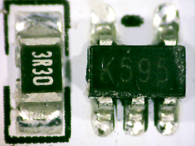

Ich habe Probleme, den LED-Treiber im Anhang zu identifizieren.

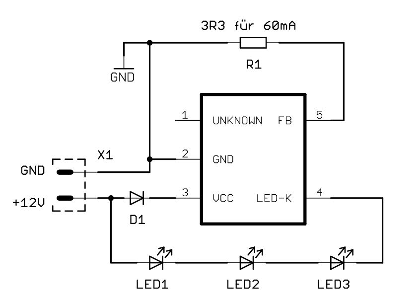

Betriebsspannung ist 12V, die Feedbackspannung beträgt ca 200mV.
3LED in Reihe, Anode an 12V, Katode über IC.
Ich vermute eine KSQ ähnlich BCR430 von Infineon.
