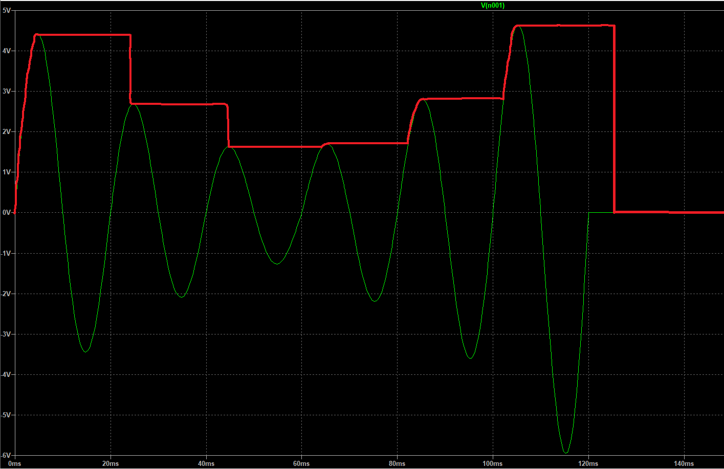

ich habe gerade folgendes Problem und hoffe jemand von euch kann mir
eine Lösung verraten.
Ich habe:
- eine variable Eingangsspannung 0V-5V
- konstante Frequenz von 50Hz
(- Nulldurchgangsdetektion falls es helfen sollte)
Gewünscht:
- die Lösung sollte nur aus rein analogen Bauteilen bestehen (keine µC,
oder fertigen ICs)
- kleiner Rippel (max. 50mV) bei gleichbleibender Eingangsspannung
- Stromsparende Schaltung (z.B. kein gleichzeitiges Laden und Entladen
des Kondensators)
Gegeben ist im Anhang beispielhaft die Eingangsspannung (grün) und das
gewünschte Ausgangssignal (rot).
Die Eingangsspannung sollte so wenig wie möglich belastet werden.
Der Ausgang wird extrem hochohmig belastet und dient nur als
Signalquelle, somit keine Treiber notwendig.
Ich habe mich schon mit der Präzisionsspitzengleichrichtung beschäftigt,
jedoch ist mein Problem die fallende Spannung zu detektieren. Da eben
nur Spitzenwerte detektiert werden und der Kondensator sich nur über
mehere Sekunden entlädt.
Ich hoffe ich habe nichts vergessen, ansonsten einfach nachfragen.
Danke
Gast #6172892
Dieter schrieb:
> Du brauchst noch eine Differentiator dessen Nulldurchgänge Du
> detektieren musst. In Abhängigkeit davon wird der Spitzenwertdetektor
> zurückgesetzt.
Danke für deine Antwort, allerdings verstehe ich nicht so ganz was du
meinst.
Eine Nulldurchgangserkennung habe ich schon andersweitig implementiert.
Mein Problem ist die Spannung soll nicht jede Halbwelle auf 0 gesetzt
werden und dann wieder auf das Maximum ansteigen, sondern sich nur vom
Spannungsmaximum der vorherigen auf das maximum der nachfolgende
Halbwelle ändern, siehe Bild im ersten Post.
Die Ausgangsspannung soll erst 0V werden wenn auch das Eingangssignal
ein maximum von 0V hat.
Gast #6172901
Das dürfte nur mit einer zusätzlichen Zeitkonstante machbar sein ...

Gast #6173145
> Du detektieren musst.
Guter Ansatz.
> zurückgesetzt.
Ich würde eher die S&H-Schaltung davon triggern lassen.
Gast #6174701
eric schrieb:
> Vor Jahren hab ich sowas mal mit einer Sample&Hold-Schaltung gemacht.
> Hat wunschgemäß funktioniert
Auch der S&H-Schaltung musst du sagen, wann sie abtasten soll. Dafür ist
also auch erforderlich, dass bekannt ist, wann das Maximum kommt.
Gast #6174800
Differentiator und dessen Nulldurchgang erkennen.
Nulldurchgang erkennen kann er ja.
Wobei die Spannung am peak schlagartig steigt, nicht rauframpt
