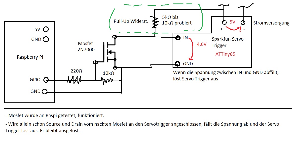

ich bin als Maschinenbauer leider am Ende mit meinem E-Technik-Latein,
daher suche ich hier Hilfe.
Folgendes: Ich möchte einen Sparkfun Servo Trigger (ein Board mit einem
ATTINY85) über die GPIO Ausgänge des Raspberry Pi A+ ansteuern.
Der Servo Trigger hat zwei Anschlüsse, die wenn kurzgeschlossen werden,
eine Servobewegung auslösen. Funktioniert soweit, mit Kippschalter
getestet.
Jetzt mein Problem: Wenn ich allein ein nacktes MOSFET an diese
Anschlüsse anschließe, wird dieses "Gate?" schon aktiviert. Jetzt habe
ich schon versucht einen Pull-Up-Widerstand einzubringen, leider ohne
Erfolg.
Mosfet funktioniert am Raspberry, schaltet von Widerstand=unendlich auf
ca. 1,3 Ohm. (Habe ich getestet).
Hat noch irgendwer eine Idee? Oder ist ein MOSFET gar eine schlechte
Wahl gewesen?
Anbei auch ein Bild davon. Vielen Dank!
