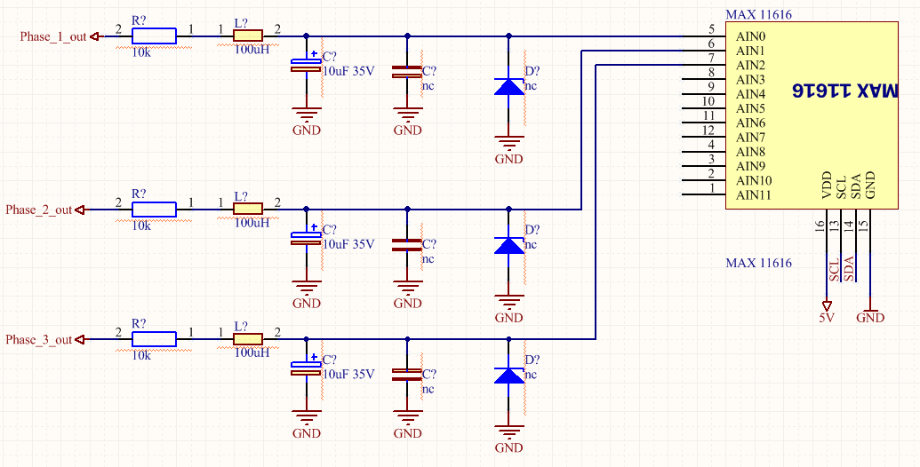

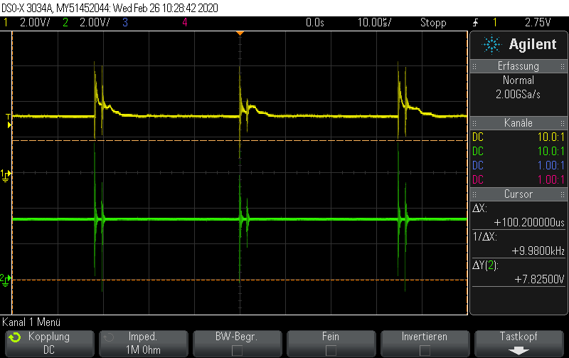

ich habe einen PWM Current Sense IC, das mir eine Spannung analog zum
Phasenstrom (einer Motorbrücke) herausgibt.
Mein Problem: Der nachfolgende ADC mag keine Eingangsspannung über 5V.
Wie man im Anhang sieht (obiges Diagramm) gibt es Spitzen bis 6V, mit
LCR-Filter (L 10uH, R 10kOhm und ELko 10uF) gibt es Spannungsspitzen bis
5,4V.
Bei selbst sehr kurzen Impulsen über 5V geht der ADC sofort in den
Protected Mode und schaltet ab.
Ich habe es mit einer 4,7V Z-Diode probiert, aber die spricht nicht
schnell genug an.
Hat jemand eine Idee, wie ich die Spannung hart auf 5V begrenzen kann,
und zwar sehr schnell? Die Impulse sind im < 1 µs Bereich.
Obiges Diagramm ist vor, unteres nach dem LCR-Filter.
von Εrnst B. (ernst)
Schottky gegen Kerko-Gepufferte 4.5V?

von Martin S. (sirnails)
Abdul K. schrieb:
> Der ADC sollte auch einen Eingangstiefpaß bekommen, eventuell reicht der
> dann auch für die unerwünschten Transienten.
Hat er. Die Grenzfrequenz beträgt 159.15 Hz.
Siehe erstes und zweites Oszillogramm.
von Thomas (kosmos)
diese Impulse sehen für mich so aus als ob der Verbraucher diese beim
abschalten erzeugt. Kannst du den Verbraucher mal gegen einen Widerstand
wechseln?
Zeig doch mal ein Bild des ganzen Aufbaus.

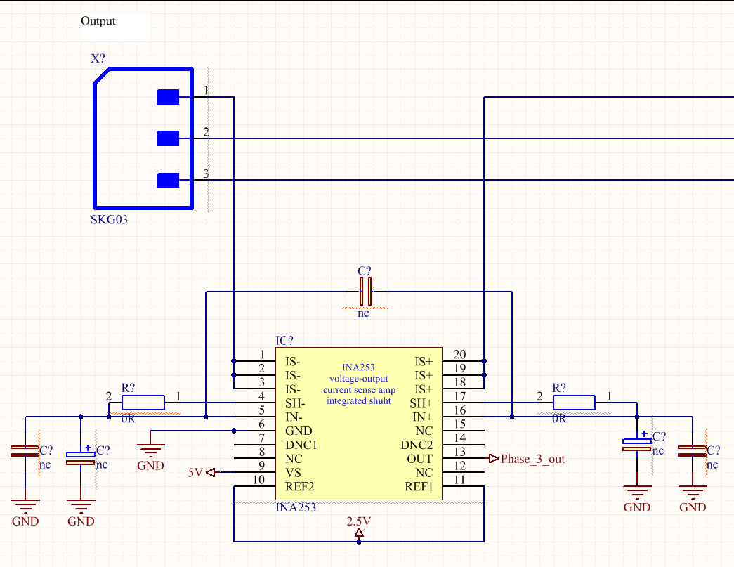

Es ist ein 10k in Reihe drinnen.
Hier mal das, was ich vorliegend habe. Regelrecht unspektakulär.
Bild 2 ist das Schema vom DevBoard des INA.

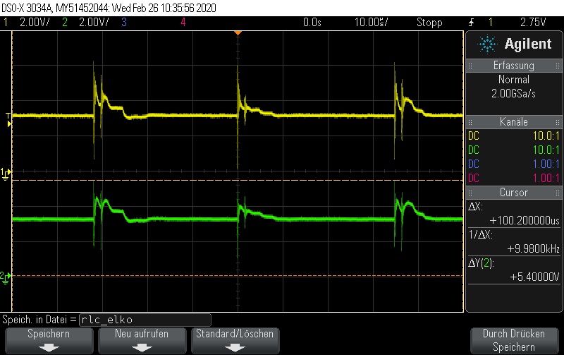

Abdul K. schrieb:
> Ich muß MaWins Verdacht zustimmen. Ein Filter für Transienten bei
> dem
> ein Elko verwendet wird??
Hier die Messung mit Kerko (vielschicht), auch 10 µF.
von Gerd E. (robberknight)
Das ist, zusammen mit einem RC-Filter davor, schon der richtige Ansatz.
Also nochmal genauer:
- Zusätzlicher Spannungsregler erzeugt 4.5V
- diese 4.5V mit einem dickeren Kerko puffern
- Schnelle Schottky-Diode (z.B. BAT54S) vom Signal auf die 4.5V
- die 2. Diode der BAT54S von GND auf das Signal, ersetzt Deine D? aus
Deinem Schaltplan
Sorry, bin unterwegs und kann keinen Schaltplan malen.
Die Ls als Stabkerndrosseln und die freien Kondis irgendwas 10n
keramisch.
Und bedenke, daß die Massestrippe an deinem Tastkopf ne induktive
Antenne ist.
Dein Scopebild sieht nach angeregtem Schwingkreis aus. Zoome mal rein.
Mit so teurem Meßgeräten flieg ich dir zum Mond :-)
Die Luxusvariante für Transientenschutz ist ne Schottkydioden-Bridge.
Das ist übrigens die Luxusvariante mit
garantiert-niemals-kein-bisschen-über-5v.
Normalerweise reicht mit den Dioden auf das normale 5V-Rail zu gehen,
evtl. 100nF in die Nähe. Das geht dann bis auf 5,3V oder so hoch, die
meisten ICs haben damit aber kein Problem.
Brauchst Du nich. Hab nur nicht verstanden gehabt, dass die BTS54S zwei
Schottky im Gehäuse hat. Jetzt macht das Sinn.
Ist eigentlich auch keine komplizierte Schaltung. Mal sehen, wie gut man
den XC6222A411MR-G (4,1V LDO) bekommt :-)
Danke erstmal für die Vorschläge. Ich werde das mal so umsetzen.
Dass dort so gut wie kein Unterschied zu sehen ist, zeigt schon, dass
das Filter nicht die Ursache angreift.
MaWin schrieb:
> Also kein Bauteil, sondern EMV konformer Aufbau.
Das sehe ich auch so. Und insgesamt sieht das zudem irgendwie nach
Messfehler aus.
> wechseln?
Ich würde da mal irgendeinen anderen Massepunkt messen (ja: Masseklemme
an Masse und Tastkopfspitze an die selbe Masse, aber an einen anderen
Punkt auf der Leiterplatte). Wenn die Spikes dann immer noch da sind,
dann koppelt irgendeine Störung auf den Messaufbau ein.
Die erste Schritt wäre dann die Verwendung einer Massefeder, um die
Koppelschleife über die Krokoklemme am Oszi klein zu bekommen.
Lothar M. schrieb:
Ja ich muss die Messung nochmal verifizieren. Ich habe das Datenkonvolut
so erhalten, und versuche mich durchzubeißen.
Die Grundschaltung, die hier ja bei rum gekommen ist, ist ja universell.
Daher ist der Lerninhalt trotzdem wertvoll.
Du kannst ja auch einen -Adj Typ verwenden der frei per Spannungsteiler
einstellbar ist.
Und wenn es nicht sooo auf Energieverbrauch ankommt, würde es auch ein
Spannungsteiler ganz ohne Spannungsregler tun. Wenn Du vielleicht 5 mA
Querstrom durch den vorsiehst, sollte es das genauso tun.

von Stefan (Gast)
Martin S. schrieb:
> Der Shunt Monitor ist ein INA253A3
> (http://www.ti.com/lit/ds/symlink/ina253.pdf), der ADC ein MAX11616
(https://www.maximintegrated.com/en/products/analog/data-converters/analog-to-digital-converters/MAX11616.html)
> mit 4,096V (ref).
> Gemessen wird ein Phasenstrom von 7,5A (* 400mV/A) -> 3V(eff). Also
> deutlich unter den 4,096
Bei bidirektionaler Strommessung und 2,5V an Ref1 und Ref2 an sind 7,5A
zu viel für den INA253A3.
Bei 0A liegt die Ausgangsspannung bei 2,5V, bei +7,5A theoretisch bei
5,5V und bei -7,5A bei -0,5V - beides kann der INA bei +5V Versorgung
> natürlich nicht. Spitzen von 6V am Ausgang des INA sollten eigentlich
> auch nicht möglich sein.
Die Hardware wandert in die Mülltonne. Die INA253 auf dem DEV-Board
waren geschossen. Ich habe die Schaltung auf dem Steckbrett aufgebaut,
und erhalten absolut brauchbare Ergebnisse.
Ich werde morgen - wenn ich dazu komme - das ganze mal auf Papier
bringen, und hier nochmal zur Diskussion stellen, falls ihr Zeit/Lust
habt, eure geschätzte Meinung abzugeben.
