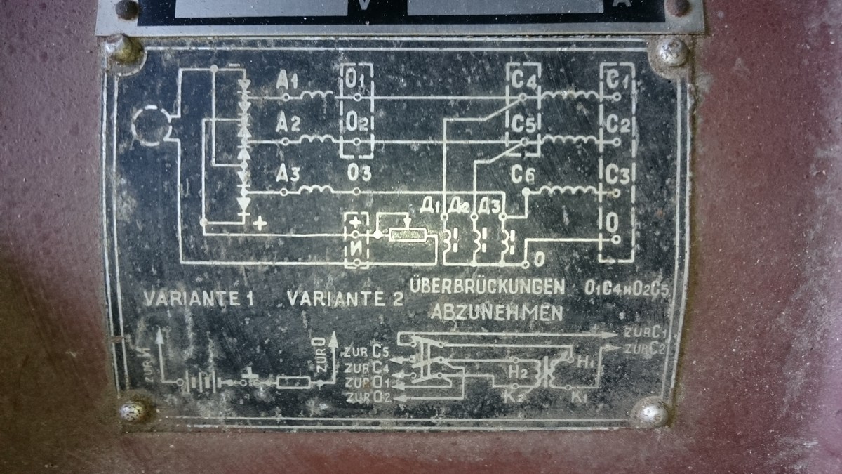

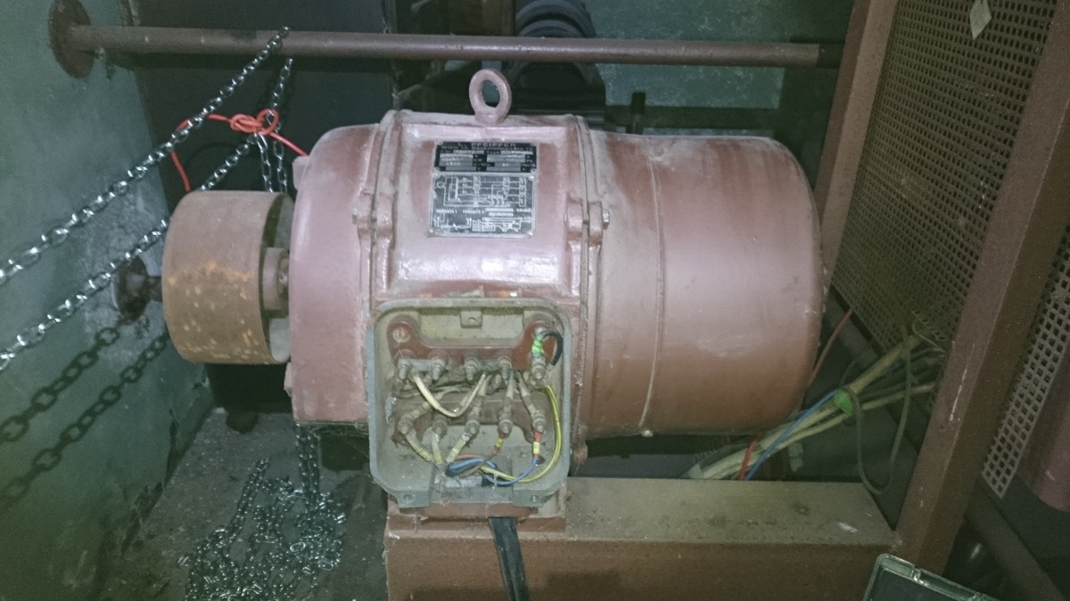

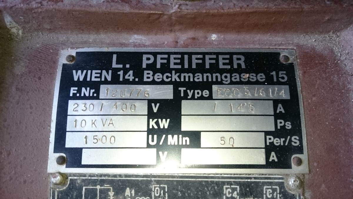

Eine Internetbekanntschaft will einen Generator in Betrieb nehmen.
Typ Pfeiffer ECO 5/6 1/4 (Wenn ich das Bild richtig lese)
Könnte auch ECO 5  61  4 heissen.
Das 4 steht wohl für 4 Pole, da er mit 1500 U/min läuft.

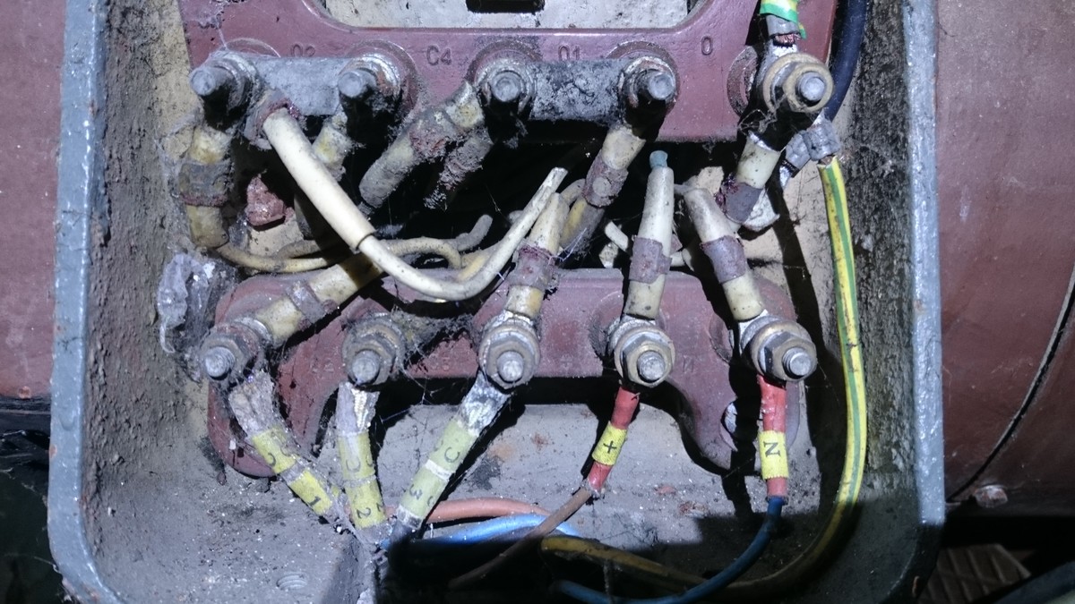

Dieser Generator soll so angeschlossen werden, daß er 3 Phasen liefert,
und in Sternschaltung betrieben werden kann, d.h. Neutral vorhanden.
Laut der Bekanntschaft braucht der Generator 12V Erregerspannung.
Ich bin mir da nicht so sicher.
Wenn das ein Sychrongenerator ist, dann braucht der Generator eher einen
variablen Erregerstrom, geliefert von einem AVR automatic voltage
regulator - oder liege ich da falsch?
Aus dem Schaltbild (siehe Bild 2) werde ich nicht so richtig schlau.
Der linke Kreis scheint die Erregerwicklung zu sein?
„0“ ist Neutral?
C1, C2, C3 sind die Phasen-Ausgänge?
A1, A2, A3, ist eine Hilfswicklung zur Generierung der
Erreger-Gleichspannung? d.h. die Dioden sind innen im Generator verbaut?
Variante 1:
Hilfswicklung abklemmen, und externes, geregeltes DC verwenden?
Variante 2:
Interne Hilfswicklung nutzen?
Die Schaltung unten rechts scheint eine mechanische AVR-Regelung für den
Erregerstrom zu sein?
Die ist vermutlich nicht beim Generator dabei?
Kann jemand dieses Schaltbild besser interpretieren als ich?
Vielen Dank für eure Hilfe.
