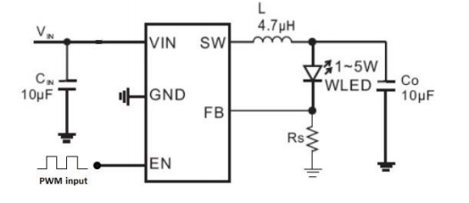

von MaWin (Gast)
Der G. schrieb:
> Man könnte natürlich so einen LM2596 Buck nehmen
Nein, der ist viel zu uneffektiv.
von ArnoR (Gast)
Der G. schrieb:
> Oder gibt es eine einfache kompakte
> Schaltung mit Induktor die man verwenden könnte?
Bitte sehr. Das Bild zeigt den LED-Strom bei Versorgungsspannungen von
2,5V...4,5V. Die 10 Bauteile aus der Restekiste sollte man auf der
geforderten Größe unterbringen können.
von Der G. (Firma: schlechthin) (gastgeber)
Danke, soweit, wie ist diese Schaltung zustande gekommen? Bzw. woher
stammt sie? Was dürfte sie für einen Wirkungsgrad haben?
von ArnoR (Gast)
Der G. schrieb:
> wie ist diese Schaltung zustande gekommen? Bzw. woher stammt sie?
Die hatte ich mir vor etlichen Jahren mal überlegt.
Bau´s auf und miss nach. Hängt deutlich von den Bauteilen und der
Dimensionierung ab, kann man auch komplementär bauen.

Im TME Link habe ich dir einen Treiber rausgesucht, der nur zwei weitere
Bauteile braucht und direkt an LiIon funzt.
Noch einfacher kann ich es Dir leider nicht machen. Sorry...
Das ist die Konzeptschaltung vom Buck Wandlerbaustein, hab auf der Seite
nix gefunden was ein PWM Signal liefern könnte, man müsste dann ja auch
noch die Modis umsetzen. Die Frage ist gibt es dafür auch einen
Baustein?
https://www.tme.eu/de/details/pam2804aab010/led-treiber/diodes-incorporated/
Dann müsste man das alles mit Lötzinn zusammenkleben, bzw auf eine
Lochplatine aufbringen. Oder aber man kann sich eine stabile Platine
Ätzen, das wäre dann aber schon extrem viel Aufwand, aber auch wiederum
nötig, damit die Wärme gescheit abgeleitet werden kann, falls welche
entsteht.
Ja, das ist die Beschaltung aus dem DB.
> hab auf der Seite
TME ist ein Distributor.
Du kannst Dir absolut sicher sein das die auch einen NE555 haben.
> Baustein?
Was für Modis?
PWM auf high legen für max Strom.
Was für Modis willst Du?
