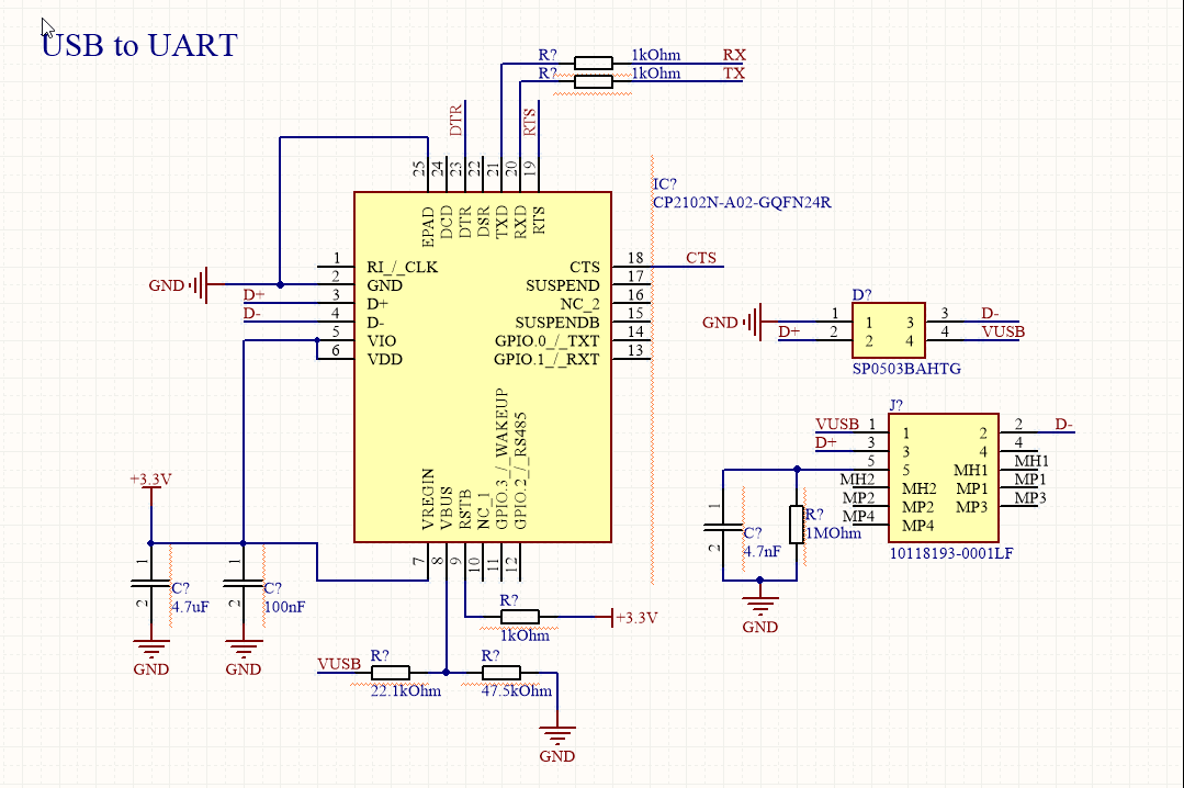

Ich möchte auf einem Board einen CP2102 USBtoUART Treiber verbauen und
ich habe den 24 Pin IC hier gewählt:
https://www.mouser.ch/datasheet/2/368/cp2102n-datasheet-1634912.pdf
Nun verwirrt mich der VIO Pin, dieser ist nur auf den 24 Pin IC
vorhanden uns was der genau macht, sehe ich nicht wirklich. Ich brauche
den internen Spannungsregler nicht, da ich einen stärkeren 3.3V Regler
extern habe.
Im Anhang ist noch das Schema, dass ich verwenden möchte, jedoch kein
VIO vorhanden.
Weiter verstehe ich auch nicht, wie ich VBUS verbinden muss, wenn der IC
über den externen Regler verbunden ist.
Datenblatt aufmerksam lesen - mit dem VIO Pin kann man die UART Seite
bis runter auf 1,8V Pegel bringen.
> VIO vorhanden.
VIO ist auch davon unabhängig (darf aber nicht oberhalb VDD liegen).
USB VBUS muss nur an den eingezeichneten Spannungsteiler, da die anderen
Spannungen offenbar extern gespeist werden.
Im Schematic erscheinen mir 1k Angstwiderstände relativ groß - es sei
den man fähr Baudraten <= 9600 Baud.
Ich kopple zwei UART in einen UART ein, ein Pfad mit 100Ohm und der
andere mit 1kOhm, damit wenn beide aktiv sind, der stärkere gewinnt.
Ok, dann verbinde ich den einfach so mit VDD, danke.
