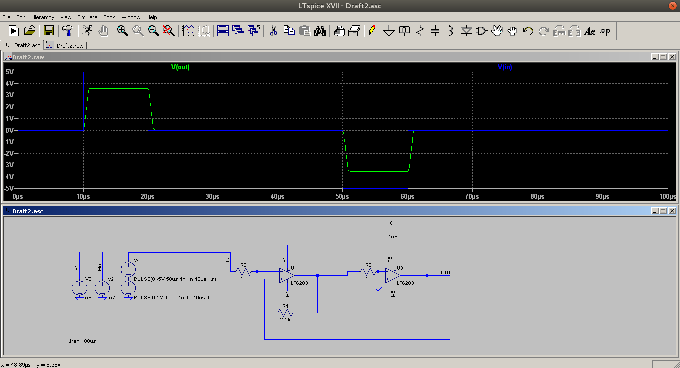

Hallo, ich habe folgendes Anliegen: Ich will ein digitales Rechtecksignal mit einer ziemlich exakt definierten Slew-Rate (5V über 1.5 us) auf einer Schnittstelle ausgeben. Ruhepegel auf der Schnittstelle ist 0V, die möglichen Pegel sind +/- 5V. Codiert wird mit Return-to-zero. Ich bin nun am überlegen, wie das am intelligentesten mgl. wäre. Ich habe gerade einen OPV-Integrator im Auge, der am Eingang mit einer Push/Pull-Stufe (die von einer digitalen Logik angesteuert wird) den Spannungspegel (+5V bzw. -5V) und über den Widerstand den Strom für den Kondensator erhält und dann halt die Rampe erzeugt (Tau=R*C, C=1 nF, R=1.5 kOhm). Allerdings frage ich mich, wie ich gewährleisten soll, das der Integrator exakt im Nulldurchgang stoppt (also nicht weiter integriert), wenn er von +5V oder -5V wieder auf 0V zurück soll. Der Nulldurchgang wird sicher detektiert werden müssen. Dann könnte man einen Schalter einbauen, der den Kondi kurzschließt, aber damit würde ich ja den Sinn der definierten Slew-Rate zunichte machen. Oder whschl. am besten: Die digitale Logik nutzt die Information (Nulldurchgang) und schaltet die Push-Pull-Stufe in den Leerlauf. Die Frage ist: Ist das so praktikabel? Gibt es noch andere oder einfachere Lösungen?

>Das sagen die Schnittstellenspecs (1.5 +/- 0.5 us)
Ich glaube, dass da ein einfaches RC-Glied mit der entsprechenden
Zeitkonstante genügt. Wenn es unbedingt eine lineare Rampe sein soll:
Nimm einen Integrator mit vorgeschaltetem P-Regler. Die Verstärkung des
P-Regler hängt von der Kreisverstärkung und dem Übertragungsverhalten
des verwendeten OPVs ab.
Hie rein Beispiel mit Verstärkung des P-Reglers von 1+(2.5k/1k) = 3.5
Das hat zur Folge, dass die Kreisverstärkung nur 0.7 ist, man muss das
Ausgangssignal also nochmals um 1.4 verstärken.
