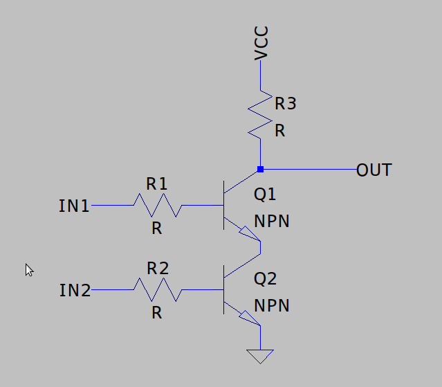

von Stefan F. (Gast)
Vorschlag anbei

von Thomas S. (schenzel)
Stefan ⛄ F. schrieb:
> Vorschlag anbei
Danke für die Schaltung, so könnte es gehen.
Es gibt also offensichtlich keine fertigen Logigatter für 30V.
Alternativ würde ich versuchen erst eine Pegelwandelung zu machen und
dann Standardgatter zu verwenden.
Ich schätze zu 99%: Nein, gibt es nicht
> Pegelwandelung zu machen und dann Standardgatter zu verwenden.
Womit denn, mit zwei Transistoren? haha
Zur Ausgangsspannung hast du dich noch gar nicht geäußert.

von hinz (Gast)
Ach Du grüne Neune schrieb:

von Joachim B. (jar)
hinz schrieb:
> Es gibt Digitaltransistorarrays, mit zwei NPN klappt das.
sogar mit einem Transistor pro NAND Funktion
https://www.elektronik-kompendium.de/sites/dig/0710091.htm
siehe DTL NAND-Schaltung

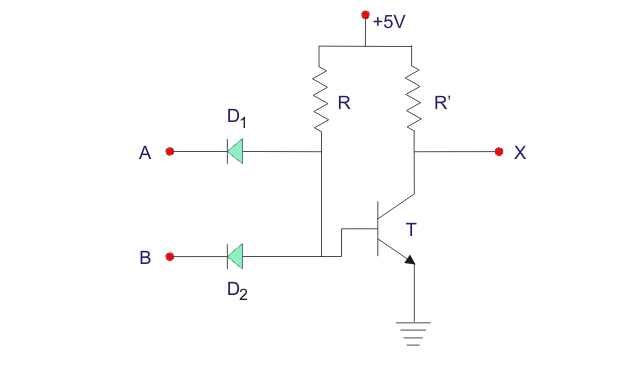

von Ach Du grüne Neune (Gast)
Ich gehe davon aus, dass die High-Signale alle zwischen 5V und 30V
liegen und die Low-Signale grundsätzlich Null Volt betragen. Dann lässt
sich Zeno's Schaltung prima einsetzen.
> Durch die Anwendung der 'De Morganschen Regeln' genügen auch zwei Dioden
> und ein einziger Transistor.
Zwei Dioden und ein Transistor - was gewinnt man damit im Vergleich zu
zwei Transistoren?
Ich kann deinen Schaltungsvorschlag nur ablehnen. Das ist zu sehr auf
Kante genäht. Was machst du, wenn der LOW Pegel am Eingang 0,5V beträgt?
von Zeno (Gast)
> Vorschlag anbei
Prinzipiell möglich, erhöht aber am Ausgang den LOW-Pegel.
Die Schaltung mit den Dioden hat sogar den Vorteil, das sie
eingangsseitig relativ tolerant bezüglich der Pegel ist, solange ein
sauberer LOW-Pegel erreicht wird. Nachteil ist, das die treibende
Schaltung die interne Vorspannung des Diodennands aushalten muß
von Zeno (Gast)
Dummerweise funktioniert die Schaltung recht ordentlich. Habe ich schon
mehrfach eingesetzt.

von Zeno (Gast)
> zwei Transistoren?
Einen Ausgangslowpegel der unter 1V liegt und nicht bei 1,4V für ein
2-fach-NAND.
Für ein 3-fach-NAND wäre der LOW-Pegel schon bei 2,1V. Bei DTL habe ich
konstante LOW-Pegel von 0,7V. DTL hatte in den Siebzigern schon eine
nennenswerte Verbreitung und die Logik hat auch bestens funktioniert. In
der DDR war die KME3 Serie ein prominenter Vertreter dieser
Logikfamilie.
Habe selbst sogar noch LP's (Zähler) mit KME3 Bausteinen rum liegen.
> Vorschlag anbei
Die arme BE Stecke vom Q1, das tut ja weh ;).
Das kenne ich anders. Bei derart geringen Strömen (<30mA) erwarte ich an
der C-E Strecke einen Spannungsanfall von weniger als 0,2 Volt.
Der TO hat geschrieben, dass die Pegel unkritisch seien.
Kannst du das präzisieren? Was tut da weh?

von MaWin (Gast)
Torsten S. schrieb:
> Der Eingangspegel ist leider nicht konstant und kann sich im Bereich 5 V
> bis max. 30 V bewegen.
Die Eingangsspannungen sind irrelevant, da muss bloss eine 'digitale'
Unterteilung gelten.
Es reicht, wenn du sagen kannst < 1.5V ist false, > 3.5V ist true
Relevant ist die Ausgansspannung bei true (bei false sollen es wohl 0V
sein). Soll dein Gatter dann 30V liefern, 5V liefern, oder je nach dem
ob am Eingang 5, 12, 24, oder 30V ankommen auch 5, 12, 24, oder 30V
liefern ?
Wenn 5V rauskommen sollen, reicht ein 74HC0 mit 47k Vorwiderständen an
den Eingängen damit wie 5-30V vertragen.
Wenn Q2 nicht angesteuert wird, schwebt der Emitter von Q1 in der Luft.
Wenn man Angst hat, dann kann man aber durch eine zusätzliche
Ableitddiode parallel zur BE Strecke von Q1, eine eventuell zu hohe
Reversespannung verhindern.
Auch ohne diese Diode dürfte aber eigentlich nix passieren.
