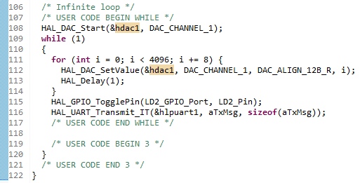

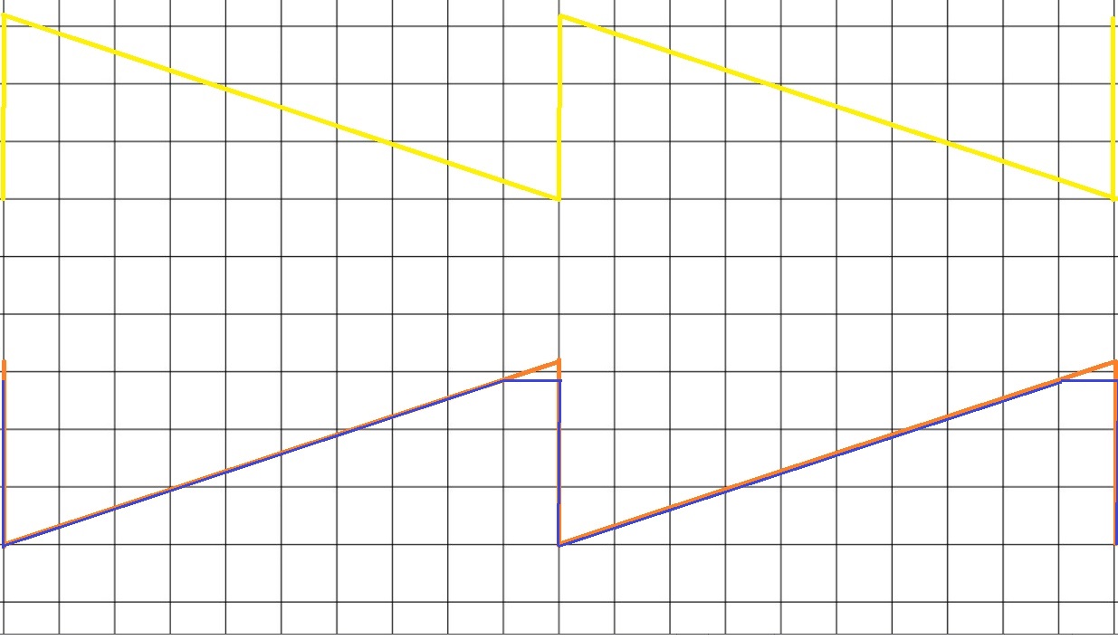

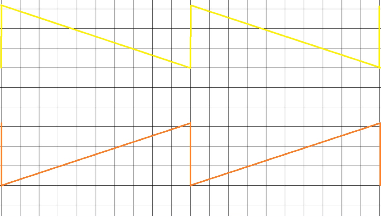

Wg. einer Beschreibung in der AN4566 "Extending the DAC performance ..."
(die offenbar auch auf die STM32G4-Serie zutrifft) würde ich erwarten,
dass meine Loop den oberen Signalverlauf erzeugt, messen kann ich aber
nur den unteren - hat jemand eine Idee, wo mein Denkfehler ist?

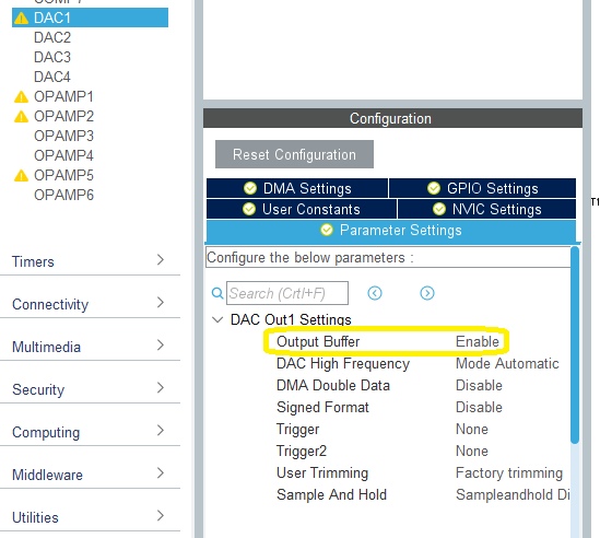

Der Output-Buffer müsste drin sein, da das Signal schon belastbar  ist
(330Ohm), auch wenn es nicht ganz so aussieht, wie man sich das
vielleicht wünscht (aber so niederohmig werde ich das eh nicht belasten)
- die Spannung wird bei 2,8V oder 2,9V abgeschnitten - der OP schafft
rail to rail wohl nur, wenn er moderat belasted wird.
