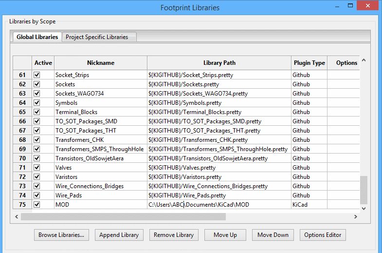

Von Github habe ich die Datei 'RF_Module.pretty.7z' geladen und in einem
Verzeichnis entpackt (C:/Users/ABC/Documents/KiCad/MOD). Unter den
Modulen ist der Footprint HOPERF_RFM69HW.kicad_mod im Verzeichnis
enthalten.
Das Verzeichnis habe ich zu der Lib-Tabelle hinzugefügt (siehe Bild).
Problem: Beim Laden der Netzliste im PCB kommt die Fehlermeldung:
Error: Component “U1” footprint “HOPERF_RFM69HW” was not found in any libraries in the footprint library table.
Wo liegt mein Fehler?
Gast #6186479
Footprint Ordner in KiCAD sind IMMER in der Form:
\Verzeichnisname.pretty
anzulegen. Dann muß diese Library über den Footprint Bibliothekswizard
oder manuell über den Footprint Bibliothek Manager eingebunden werden.
Bei Deinem Verzeichnis fehlt die Endung .pretty
