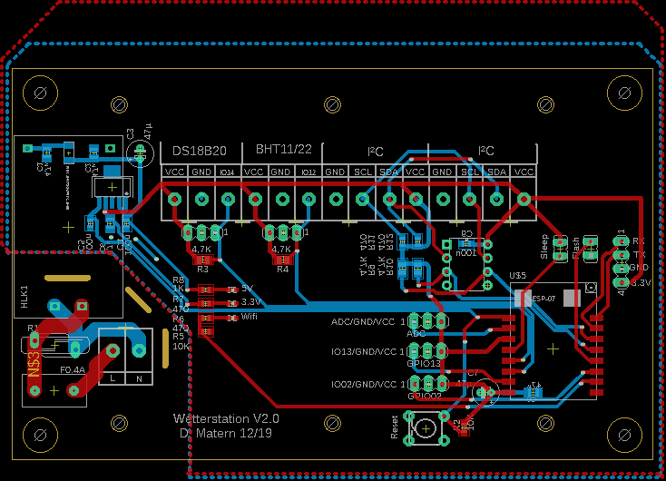

Bin dabei meine Wetterstation, die jetzt die jetzt seit über einem Jahr
mehr schlecht als recht lief (alles nuch auf Lochraster) zu
überarbeiten... Die Software ist in diesem falle ESP-Easy.
Was mir aufgefallen ist, dass die I²C Komponenten (die typischen China
breakouts) vermehrt probleme machen...

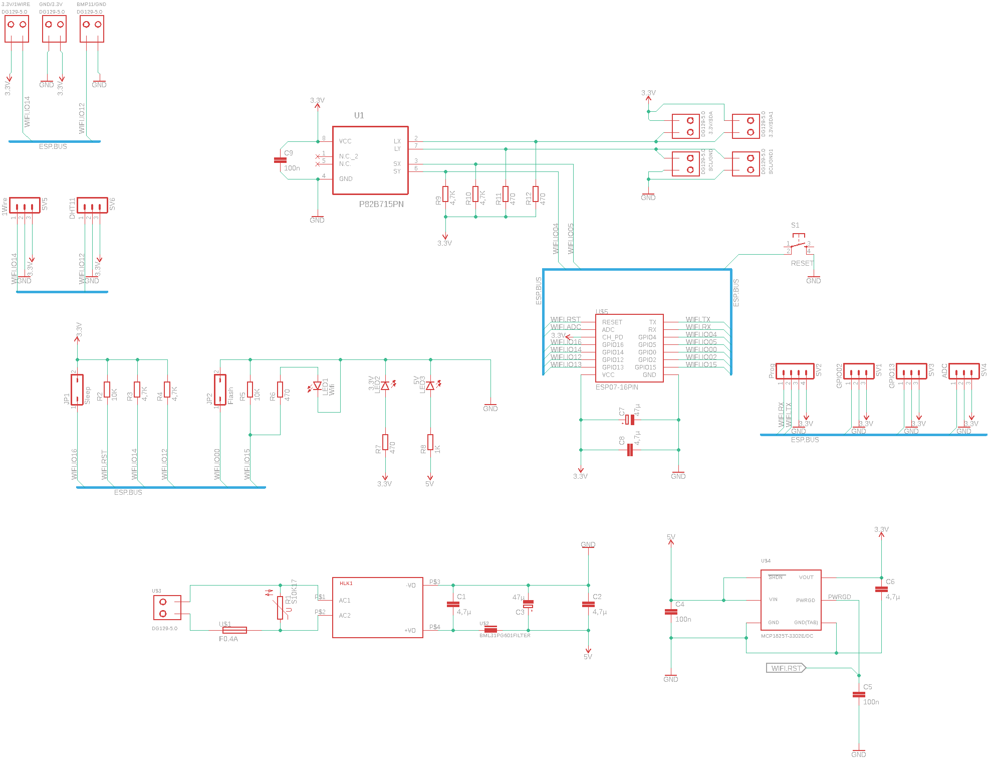

Jetzt hab ich mich mal hingesetzt und dem ganzen ein eigenes Board mit
Eagle zu spendieren... Und siehe da es Funktioniert alles... Jetzt
beschleichen mich bei meinem Aufbau allerdings Zweifel... Macht der I²c
Expander überhaupt Sinn?  Wäre es nicht Sinnvoller den auf 5V
hochzuziehen, damit er überhaupt was "verstärken" kann? Is die Platiene
so OK oder is das von vorne bis hinten Murks?
Ich weis das da warscheinlich aus "Expertensicht" ne ganze menge Murks
drin is... Ich bin nur Dummer Elektroinstallateur und hab
dementsprechend nur ansatzweise Ahnung von Elektronik... Allerdings weis
ich auch das Elektroniker es oftmals auch nich lassen können, sich in
230V Anlagen einzumischen...
Auf ein Fröhliches Zerfleischen
De Mat

Kleiner Tip entscheide dich für einen PCB fertiger z.b. Multi PCB und
lade dir da die Design Dulles runter.
Kann sein das ein paar Leitungen zu nahe liegen aneinander.
Lass Mal drc und so durchlaufen bei Eagle vorher die Rules eingeben oder
runterladen multipcb bietet das auf der Hompage an.
