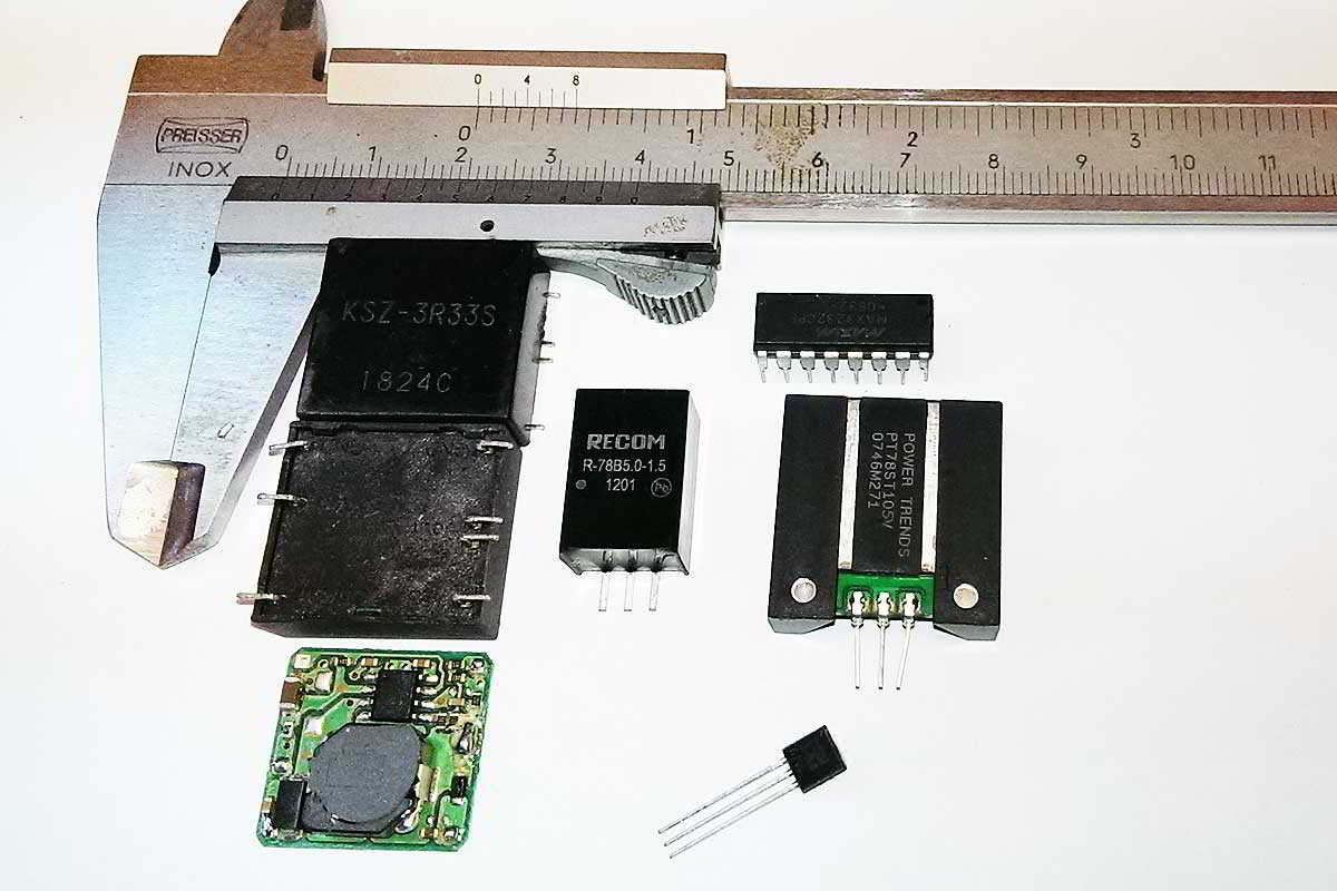

von Joachim B. (jar)
Axel S. schrieb:
> das hier funktioniert mit 6.5 .. 28V am Eingang und liefert bis 3A.
wow, echt, klasse, die Recom RECOM Power R-78W 1.5A schaffen nur
gemessene 1,2A und sind in der Bauform sogar höher, da war ich
enttäuscht!
Axel S. schrieb:
> Naja. ich habe hier auch nur das Datenblatt zitiert. Ob das in der
> Praxis funktioniert, steht auf einem anderen Blatt.
das hättest du besser kommunizieren können, es wird nirgendwo mehr
gelogen als in Schriftform, siehe RECOM Power R-78W 1.5A
https://recom-power.com/pdf/Innoline/R-78B-1.5.pdf
wie geschrieben ich habe die bis 1,5A belastet bei 12V in, bei 1,2A
wurden die 5V unterschritten.
Im Pi habe ich denn den KIS eingesetzt, der hat die 1,5A sicher
geliefert und war billiger, vermessen hatte ich mehrere da ich über den
dicken Last R ja messen konnte.
