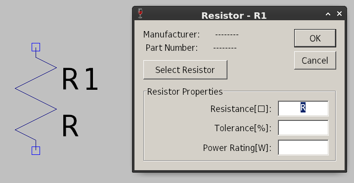

Siehe Titel und Bild. Vermutlich fehlt mir nur ein Font – ich hab aber
nun schon alles an MS-Fonts installiert, was ich finden konnte, und auch
mit winetrick die corefonts draufgetan → keine Besserung. Im Netz habe
ich auch keine weiterführenden Informationen zu dem Problem gefunden. Es
ist zwar nur ein kosmetisches Problem, aber ich hätte das schon gerne
ordentlich.
Falls jemand ebenfalls dieses Problem hatte und es gelöst hat, würde ich
mich über einen Schubs in die richtige Richtung freuen.

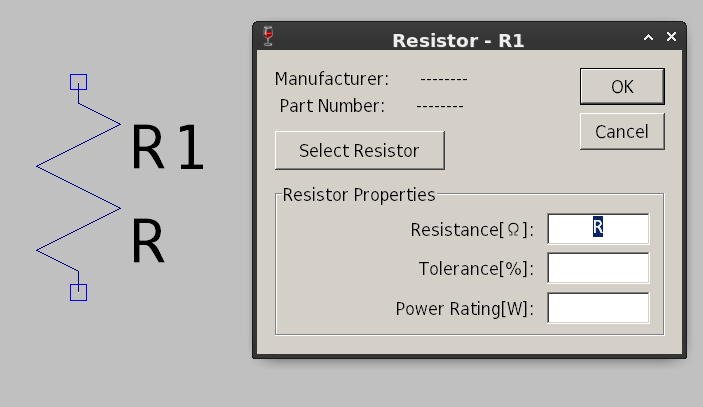

Danke, lag wohl tatsächlich an diesem Font, der aus Copyrightgründen die
griechischen Buchstaben nicht mitbringt (hab nachgesehen, sind nicht
drin).
Ich habe aus der großen Kramkiste ein Laufwerk mit einer alten, nativen
Windowsinstallation gekramt, und erstmal sämtliche Fonts von dort in das
entsprechende Verzeichnis unter .wine/ getan. Nun sieht’s aus, wie es
sollte.
