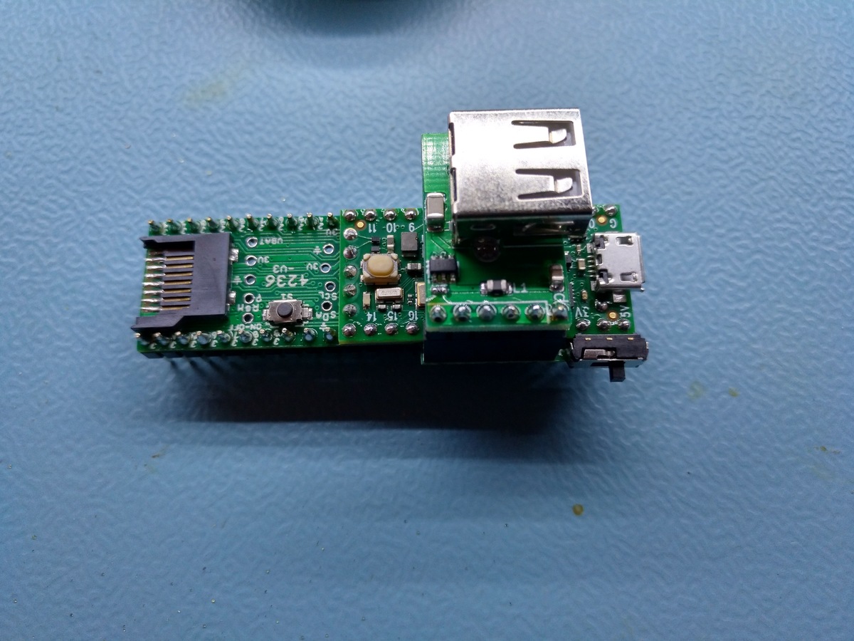

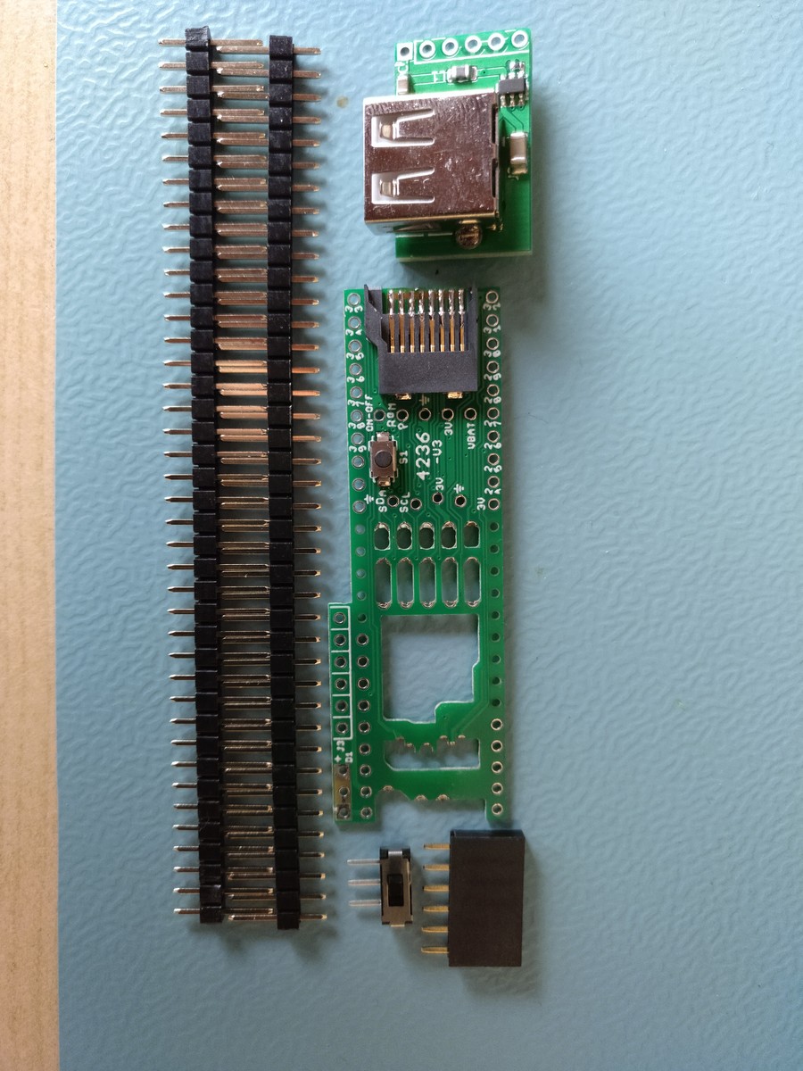

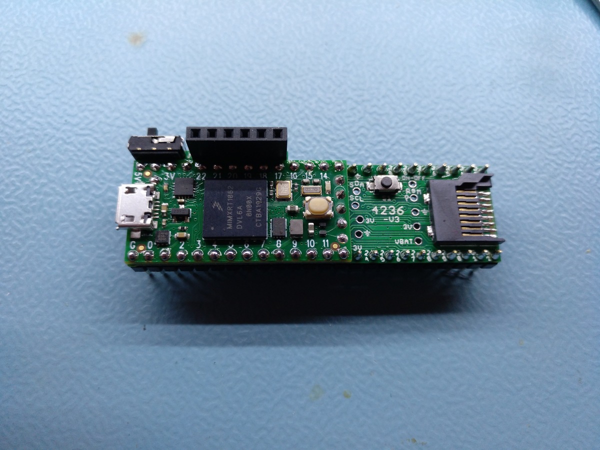

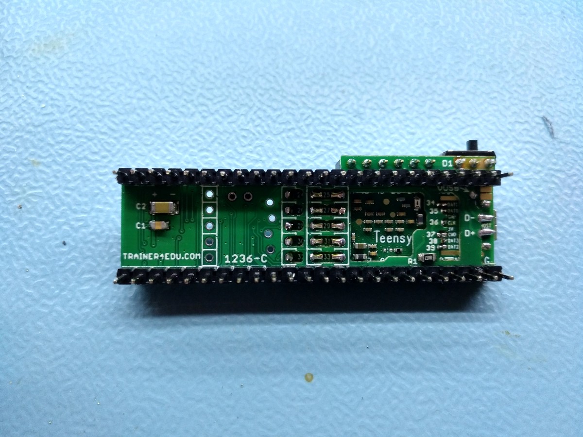

Hier der Schaltplan vom USB Breakout Board und vom Adapter.
Achtung: Bitte am Teensy den VBUS auf der LS bei den 2 dicken Pads
auftrennen!
Ansonsten, erst das Teensy einpassen / anlöten und dann erst die Buchsen
Leiste und den Schalter einlöten!
Ich musste bei meinem Teensy vorsichtig mit der Feile den Grad vom V-Cut
entfernen damit es ordentlich gerade gepasst hat.
Und vor dem ersten anschließen mal durchklingeln / messen ob es keine
Kurzschlüsse gibt. Gerade vorne bei den kleinen uSD Karten "Pins".
