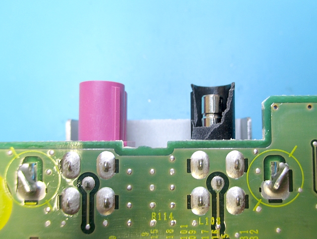

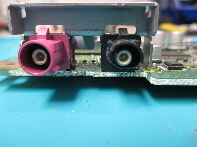

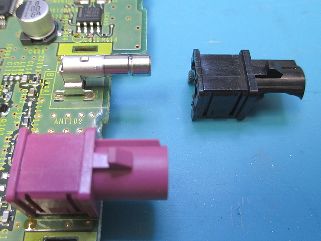

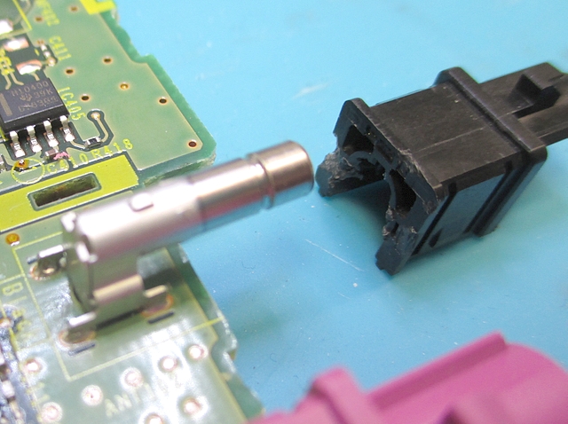

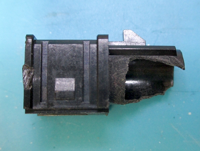

Hallo! Ich suche einen Ersatz für die schwarze Kodierhülle eines
Fakra-Steckers (siehe Fotos). Zum Glück musste ich ihn noch nicht
auslöten, da er massive Groundflächen hat wird das nicht ganz einfach...
Am besten wäre ich könnte irgendwo ein solches Gehäuseteil nachkaufen,
denn das wird einfach nur von vorn drüberschoben und rastet dann ein.
Habe schon im Internet gesucht und ähnliche Buchsen zum auflöten
gefunden, aber nicht genau diese... das einzige was man auf dem Gehäuse
an Beschriftung erkennen kann ist "SMK".

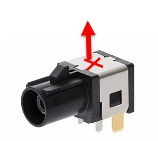

Ich denke ich habe die richtige Buchse gefunden! :-)
Wenn ich mir diesen Typ von Molex anschaue:
https://www.molex.com/molex/products/part-detail/rf_coax_connectors/2011260001
und mir die metallene Halterung wegdenke, entspricht es genau dem von
mir gesuchten Typ. Auch der Footprint passt. Jetzt muss ich nur noch
eine Quelle dafür auftreiben...
Mouser hat sie zwar im Programm, aber Lagerbestand "0" mit 12 Wochen
Lieferzeit :-(
