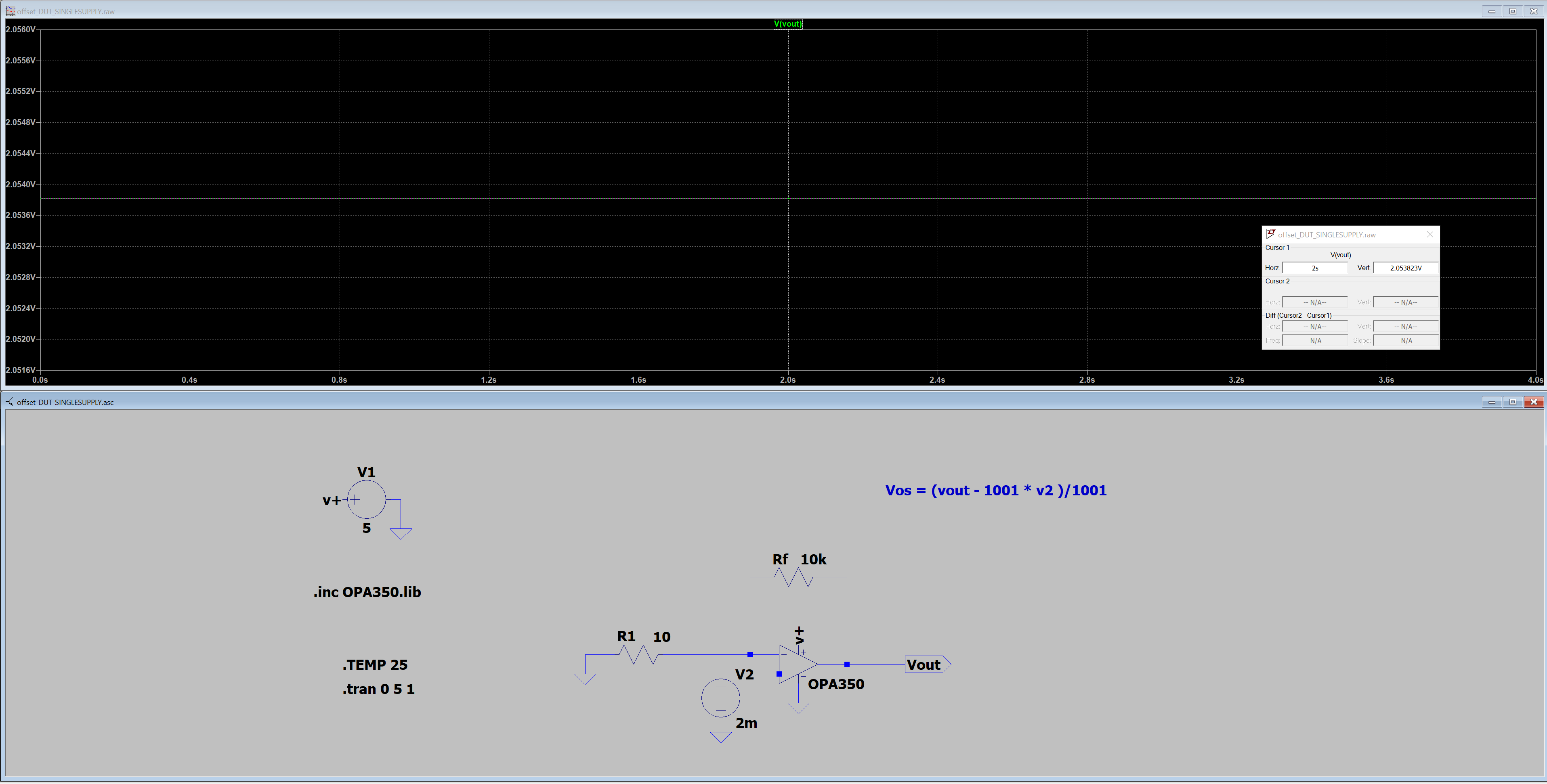

Ich will gerne das Spannungsoffset VOS eines OPAMP messen. Dazu
einfachste Schaltung: Gain von 1001 um das niedrige Offset zu
verstärken. In allen Schaltungen gebe ich noch zusätzlich einen kleinen
DC Offset dazu um das ganze "anzuheben".
Bild 1:
Als VOS habe ich 80 uV eingestellt. (ein "idealer" OP aus Ltspice) Die
Berechnung ergibt ca 80 uV. - Funktioniert also.

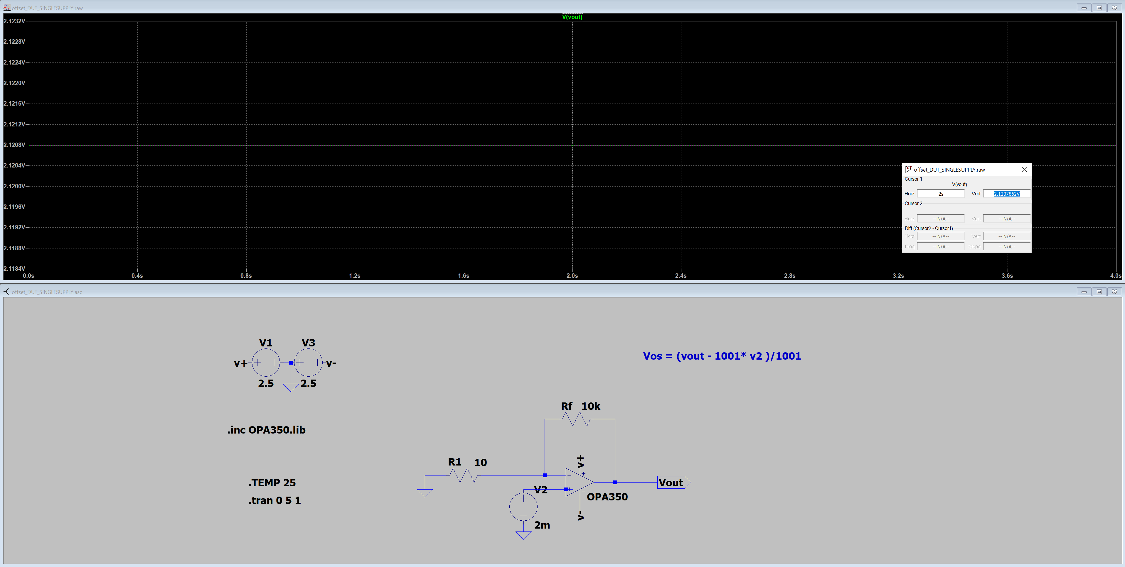

Bild 2:
OPAMP mit einem Spice Modell von TI. Wird mit einer Bipolaren Versorgung
betrieben. Nach dem Ausrechnen kommt ein Offset von ca 120 uV raus.
Sieht auch gut aus. (DB: 150 uV)

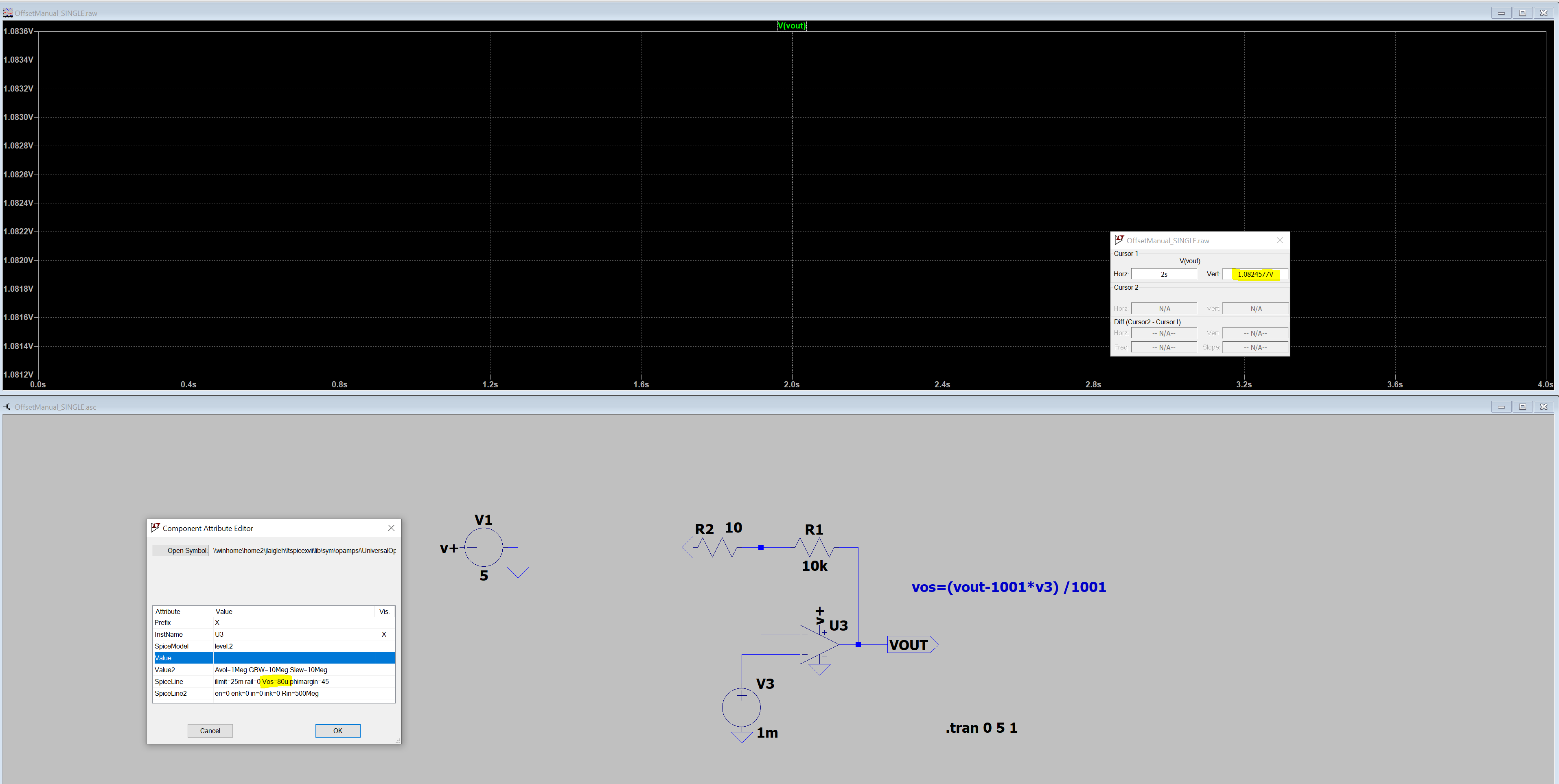

Bild 3:
Genau wie in Bild 2, jedoch mit einer Single Supply von 5V. Offset
ergibt sich zu ca 50 uV. SCHLECHT!! Warum gibt es hier einen Unterschied
in der Offset Spannung zwischen Bi Polaren Versorgung und Single Supply
Mir ist das überhaupt nicht klar, da es im DB auch keine Relation gibt
dass das Offset sich in Abhängigkeit der Common Mode Spannung ändern
sollte (zBsp. bei rail2rail Input)
Kann mir bitte jemand Licht ins Dunkle bringen..

#6197080
Vcc positive Versorgungsspannung
Vee negative Versorgungsspannung
Nehmen wir an wir haben einen Opamp mit 0V Offsetspannung. Dann würde
ich die 0V am Ausgang bei Ua=(Vcc + Vee)/2 erwarten.
Bei positiver und negativer Spannungsversorgung ist das bei Ua=0V.
Bei nur positiver Spannungsversorgung ist das bei Vcc/2.
Du müsstes also in der Simulation (Bild3) beide Eingänge um 2,5V
anheben. Da erwarte ich dann, dass (Ua-2,5V) das Gleiche ergibt wie bei
der Schaltung 2 mit der symmetrischen Versorgungsspannung.

Der zusätzliche Offset in deiner single supply Schaltung (Bild3) ist
Voffset = (Vcc/2)/Leerlaufverstärkung
Gast #6197214
jakob schrieb:
> Bzw was ich damit sagen will: Meine Offset Spannung VOS ist doch nicht
> von der Common Mode Spannung abhängig. Sonst wäre das doch im DB
> angegeben..
Bei vielen Rail-2-Ral OPV ist genau das der Fall. Siehe z.B. Fig. 10 und
Fig 13 in
https://www.analog.com/media/en/technical-documentation/data-sheets/AD8657_8659.pdf
Bei deinem OPA350 mögen solche Kurven nicht explizit im Datenblatt
gezeichnet sein. Aber auch er hat komplementär wirkende
Verstärkerstufen, die bei unterschiedlichen Gleichtaktspannungen
unterschiedlich stark zum Ausgang beitragen.
Solange die Offsetspannung innerhalb des spezifizierten Bereichs bleibt
(500µV bei VS=5V und T=25°) passt alles. Dass die Offsetspannung
unabhängig vom V_CM sein soll wird dir nicht zugesichert. Ob solche
Effekt vom Simulationsmodell richtig wiedergegeben werden, ist dann
nochmal sehr fraglich.

Mir stellt sich die Frage- eigentlich sollte doch das Offset bei einer
Gleichtaktspannung bei Mid-Supply doch am "besten" sein? So kenne ich
das zumindest aus den Datenblättern bzw. Bücher. Da bei mid-supply beide
Eingangsstufen arbeiten und die Offsets sich somit gegenseitig
"verkleinern". ?!
Bei mir scheint es aber genau umgekehrt zu sein, mein Offset steigt bei
steigender Gleichtakt spannung.
In den DB bzw Büchern wird das Offset auch mal negativ bzw Positiv je
nach Gleichtakt. Bei mir ist es einfach nur positiv und linear steigend.
Im entsprechenden Spice Model ist ein Eintrag in der Liste mit den
vorhandenen Parameter "Input Offset Voltage vs CommonMode Voltage"
vorhanden.
Evtl ist das Modell nicht detail reich genug, oder verstehe ich noch was
falsch bzw ist das für jedes OPAMP verschieden ?
lG

#6200262
Modelle haben im allgemeinen ca. 0V Offsetspannung da jeder andere Wert
sinnlos ist. Im Datenblatt gibt es Maximalwerte für bestimmte
Bedingungen(Temperatur, Testschaltung). Eventuell gibt es sogar noch
Werte für verschiedeen Temperaturbereiche. Egal welchen Wert der
Hersteller da in das Modell einbauen würde, irgendjemand passt er nicht.
Deshalb wird da ca. 0V Offset genommen. Wer einen Offset haben will, der
sollte einfach eine V-Quelle in Reihe zum Pluseingnag einfügen. Genau so
schwierig ist es "common model rejection" in das Modell einzubauen. Soll
da ein typischer Wert rein oder der schlechteste Wert? Wenn ein Modell
das modelliert, dann steht da leider nirgends ob das typisch oder worst
case ist und ob das frequenzabhängig modelliert ist. Das gleich Probleme
hat man mit der "power supply rejection". Deshalb macht es meiner
Meinung nach keinen Sinn diese beiden Dinge in das Modell einzubauen.

Gast #6202068
Bei RRI werkeln häufig zwei komplementäre Eingangstufen zwischen denen
der OpAmp beim Mittendurchgang wechselt. Das hat Verschiebungen der
Eingangströme und des Spannungsoffsets zur Folge. (Fragt sich, wie gut
dieser Effekt in den jeweiligen Spice-Modellen abgebildet wird?)
Dieser Effekt kann mittels On-Chip Ladungspumpen reduziert werden (wie
z.B. beim ADA4500 -
https://www.analog.com/media/en/technical-documentation/data-sheets/ADA4500-2.pdf).
Solche OpAmps werden dann als "Zero Input Crossover Distortion
