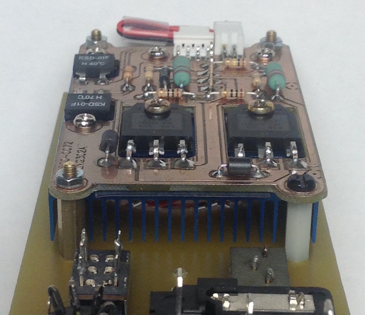

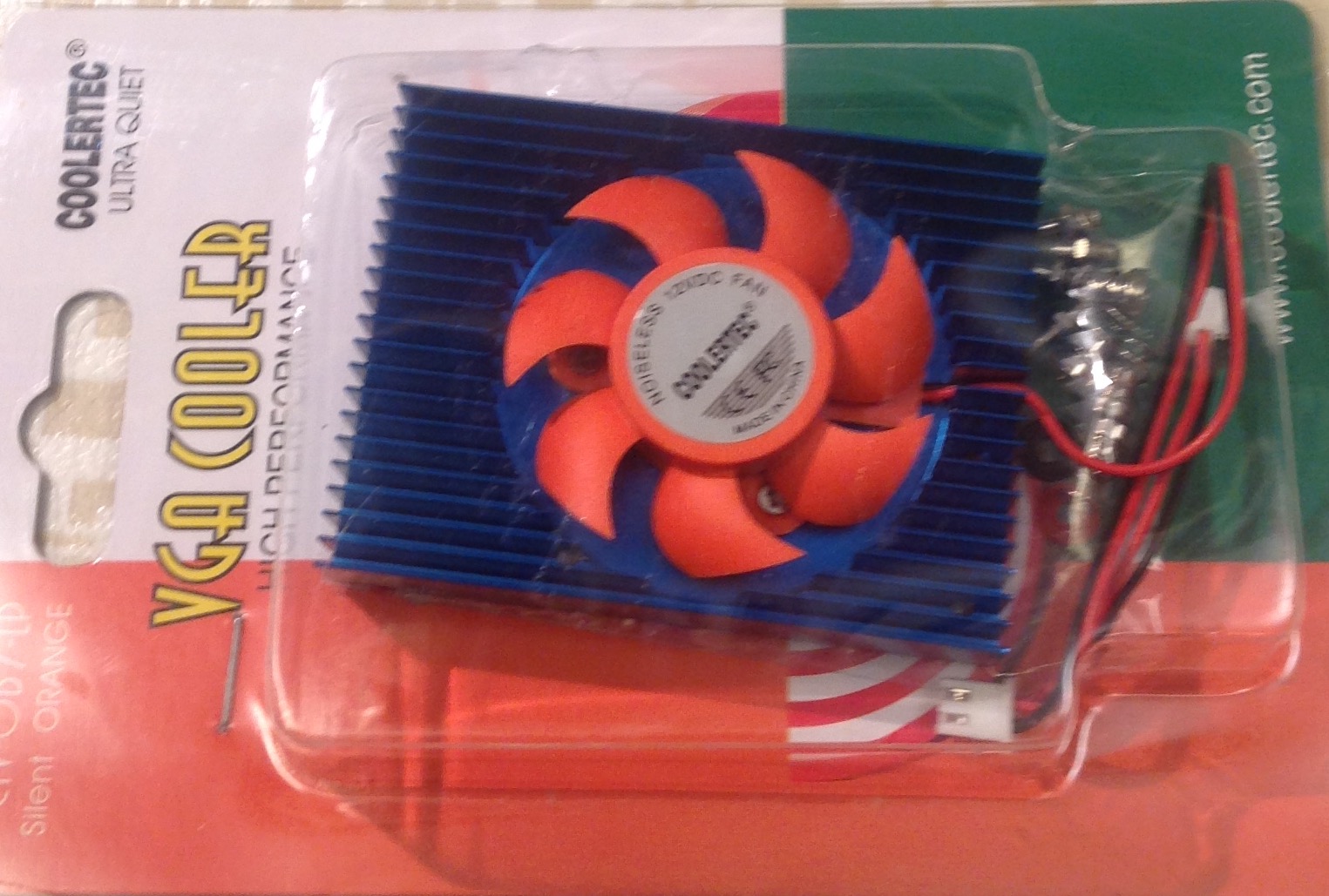

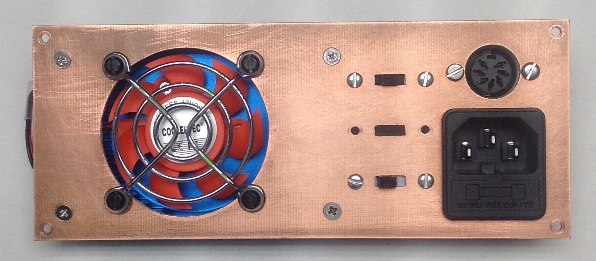

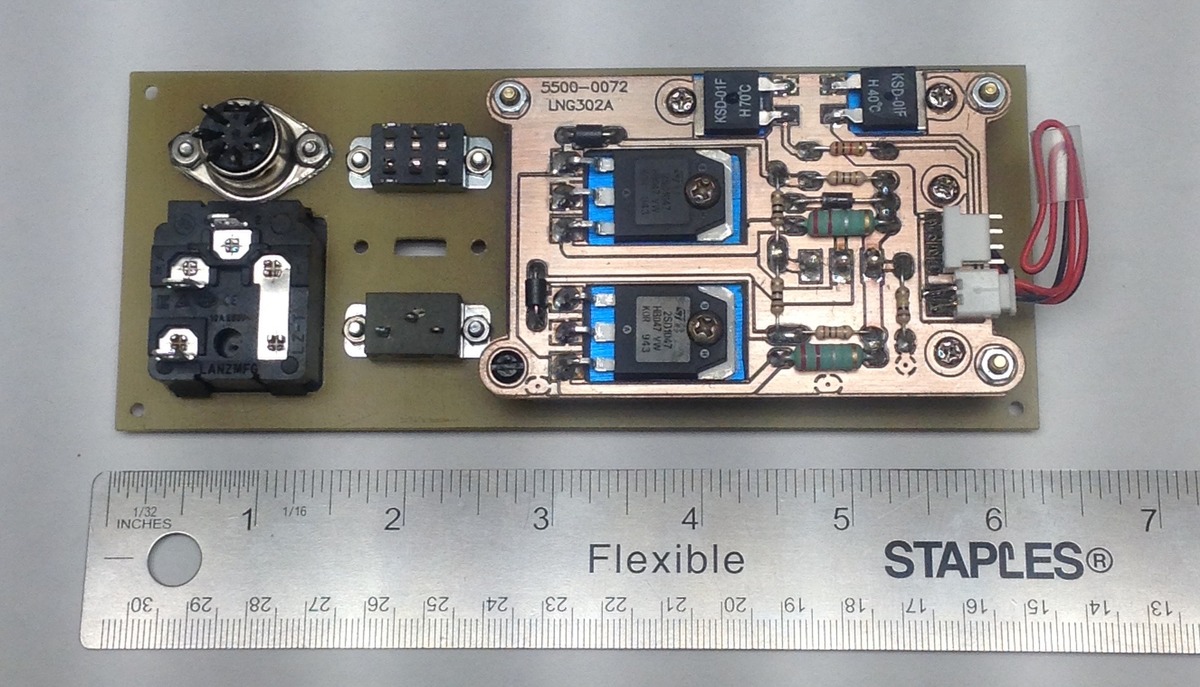

#6204186
Falls es interessiert möchte ich hier eine kurze Bemerkung über die
Gestaltung der Wärmeabführungsmethode in Linearen Netzteilen machen.
Bastler spricht von einem schweren LKW Kühlkörper u.ä. Heutzutage sollte
man sich aber Dank hocheffizienten und leichten Kühlaggregaten von PCs
zugunsten dieser überlegen ob man nicht lieber von dem schweren Zeugs
Abstand nehmen sollte und dafür die neuen CPU Kühler zu verwenden.
In meinem LNG302 verwende ich einen kleinen CPU Kühler mit integrierten
Lüfter aus der Bucht. Trotz der Kleinheit schafft dieses Model über 40W
an Verlustleistung mit nur 30 Grad Erwärmung abzuführen. Die beiden
2SD1047 Leistungstransistoren passen da ohne Problem drauf. Siehe Bilder
im Anhang.
Obendrein ist der Lüfter extrem leise und stört nicht wirklich. Im
Leerlauf schaltet ein 40 Grad Bi-Metallschalter im TO-220 Gehäuse
(KSD10-40) den Lüfter ab. Die Hysterese ist rund 10 Grad. Bequem sitzt
dieses kompakte Kühlaggregat innen im Gehäuse auf der Rückplatte und
nimmt draussen keinen Platz weg. Anhand der Berechnungen dürfte diese
Anordnung bis zu 40 Grad Umgebungstemperatur ohne Überschreitung der
maximalen Längstransistor Junktion Temperatur tauglich sein.
Die größeren CPU Kühler von Artic schaffen sogar über 200W öhne
Probleme.
Ich glaube es ist an der Zeit den schweren Kühlkörpern aus früheren
Zeiten in den meisten Fällen den Rücken zu kehren und modernere
Alternativen in Betracht zu ziehen.

Bei mir habe ich noch eine Warnanzeige die bei 70 Grad an der
Frontplatte aufleuchtet um nicht total überrascht zu werden. Im Leerlauf
schaltet der Lüfter unter 40 Grad aus. Ich hoffe schon, daß der Lüfter
einige Jahre so durchhält. Abgesen davon kann ich hinten noch einen
50x50x10mm Lüfter aufschrauben.
Mal sehen wie sich die Anordnung nun bewähren wird...

Jede Anwendung ist eine Sache für sich. Vibrationen sind übrigens keine
festzustellen. Ob sich das mit Altern ändern wird, wird sich mit der
Zeit ergeben. Der besagte Lüfter ist sehr leise. Man hört ihn nur wenn
man ihn vorsätzlich hören will. Sonst fällt er nicht auf. Wie gesagt der
Bi-Metall Thermoschalter geht sowieso erst bei Leber 40 Grad an und
dürfte bei vielen Laboranwendungen mit kleiner Leistung kaum laufen. Für
mich ist es halt ein Experiment im kompakten LNG Bau. Man wird halt
seine Erfahrungen sammeln müssen. Mir war Kompaktheit des LNG wichtig.

In meinem Fall montierte ich die Längstransistoren mit einer gleichmäßig
aufgetragenen sehr dünnen Schicht Wärmeleitpaste auf dem Kühlkörper und
schloss sie an ein Netzteil an mit einstellbarer Basis Ansteuerung um
den ungefähren Wärmewiderstand der Kühlkörperanordnung erfassen zu
können. Transistor Isolationsscheiben aus Mica sind bei meinem Aufbau
nicht vorgesehen weil der Kühlkörper isoliert montiert ist und die
Eloxierung auch noch isoliert was aber nicht notwendig ist. Da beim
2SD1047 1.25 Grad/W angegeben wurde und bei 40W Verlustleistung mit
laufenden Lüfter sich die Temperatur um etwas über 30 Grad erhöht,
ergibt sich ein effektiver  Kühlkörper  Wärmewiderstand von ungefähr 0.1
Grad/W. Damit errechnet sich dann der Gesamtwärmewiderstand von rund
1.35 Grad/W für das ganze System wenn der Lüfter läuft. Hier noch ein
Bild vom kleinen Gehäuse:
Beitrag "Re: Zeigt her eure Kunstwerke (2020)"
(Ist ein Banggood Kit (0-30V/0-3A) Nachbau für 2A max.)
Mit etwas Überwachung und Schutzschaltungen kann man damit durchaus für
den Hausgebrauch leben. Lüfter lohnen sich an sich schon weil sich kaum
ein statisches Wärmegefälle im Gerät aufbauen kann und man mehr Wärme
bei gleicher Oberfläche abführen kann. Sind aber nicht jedermann Sache.
Manche Leute hassen Lüfter wie die Pest;-)

Kann ich bestätigen.
Da mir etliche dieser Kühlsysteme "für lau" in die Finger kamen
(Verschrottung diverser Stand- und Laptop PCs durch Kollegen,
Kannibaliserung für Teile), habe ich die Kühlsysteme gerettet (ich war
der einzige Interessent).
Und siehe da: KK Ist für Leistungen bis 50...100W sehr hilfreich.
Und dank Temperaturüberwachung auch zuverlässig gesichert gegen
Abdeckung, Lüfterausfall, Übertemperatur.
Daher: volle Zustimmung.
