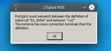

LTSpice:: Fehlermeldung
Gast #6204004
In der Lib zu dem Lautsprecher ein Fehler. Schau Dir mal die Definition
des Lautsprechers in der Lib an.
Hast Du das Bauteil irgendwo herunter geladen. Ich habe die Erfahrung
gemacht, dass diese Libs meist fehlerhaft sind.
Warum nimmst Du nicht einfach einen Widerstand? Klar fehlt da die
Induktivität, aber für eine grundlegende Simulation reicht dies für den
Anfang.

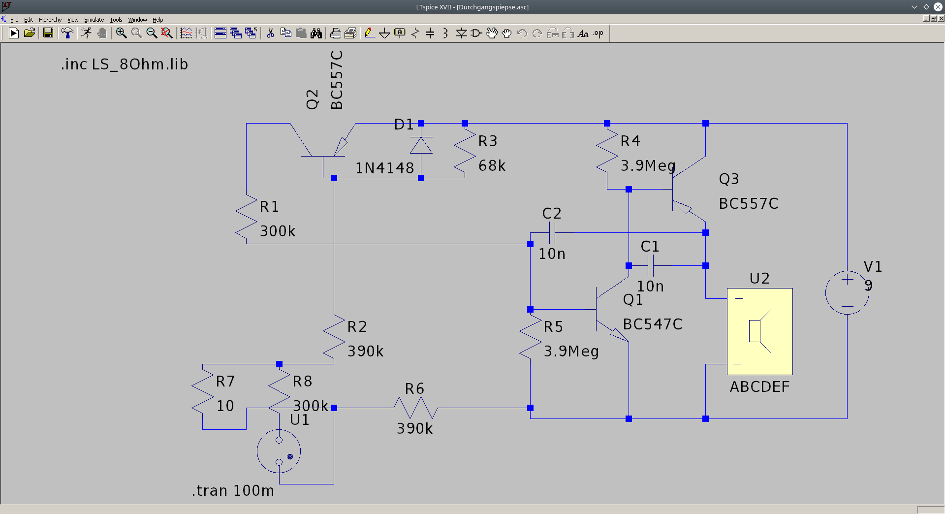

OP #6204032
Die lib enthält folgendes:
.subckt LS1_8Ohm P M
R1 N001 N002 6.4
C1 N002 M 250µ
L2 N002 M 2m
R2 N002 M 30
L1 N001 P 1m
R3 P N001 10
.ends LS1_8Ohm
Gruss
Robert
Gast #6204828
Hier sind 4 Pins, das Symbol hat nur 2. Das macht das Pin-Mismatch, ein
Workaround ist es 2 Dummy-Pins im Symbol anzulegen. Dann geht es häufig.

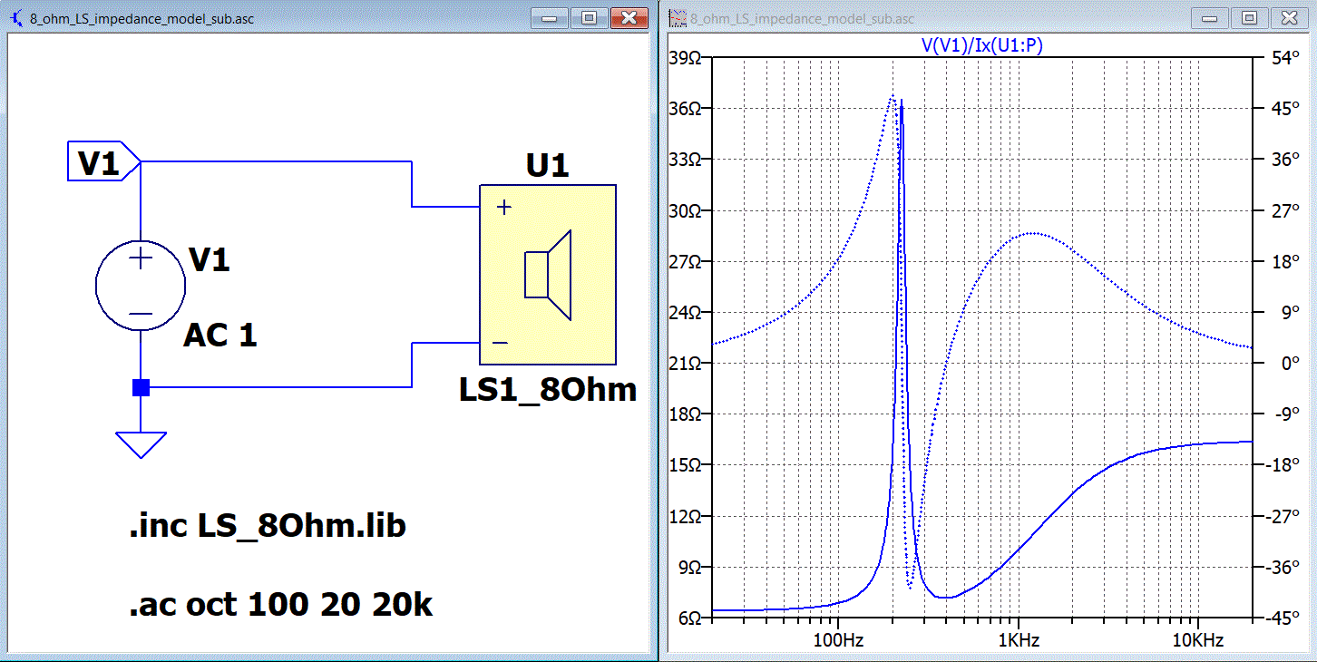

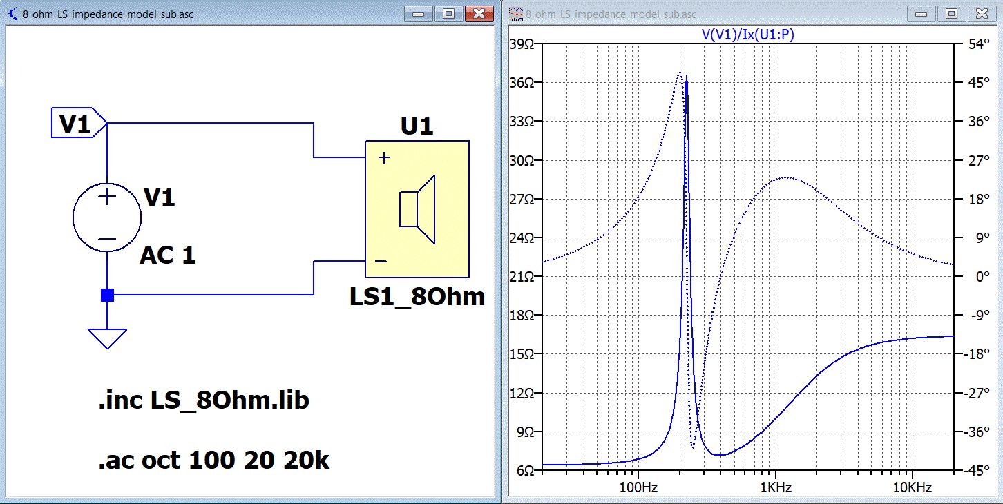

#6204926
Hier mal das Ganze mit richtigem Modelfile LS_8Ohm.lib für ".inc".
Das Beispiel funktioniert.
* Lautpsrecher 8Ohm
R1 N001 N002 6.4
C1 N002 M 250µ
L2 N002 M 2m
R2 N002 M 30
L1 N001 P 1m
R3 P N001 10
.ends LS1_8Ohm
